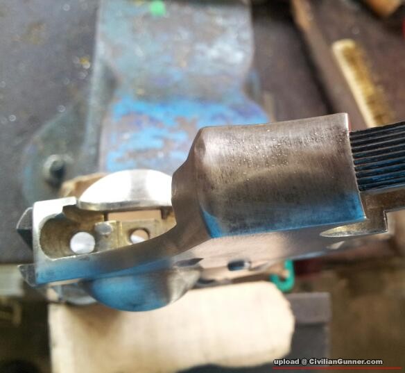

小弟話有野請教kick兄。。。。就係關於槍身表面鍍鉻上blue問題
就枝爛鬼M19。。。。上圖槍管係鍍鉻面上blue出這種效果。。。。呢隻神仙水都幾霸道。。。。但用其他廠gunblue。。。。無法上色
原帖由 kirk123 於 2-8-2013 09:42 發表
我靜鳮鳮都入咗兩樽仔.
好野黎架! :-D
多謝kick兄幫襯
但我遇到的問題是枝m19條管過左兩日。。。。自然退左約3份1深度既顏色。。。。我會再試兩個方法。
方案一:再係面blue多一次
方案二:省走blue左退色嗰D。。。。係鉻面用熱風槍加熱再blue 。。。試吓得唔得

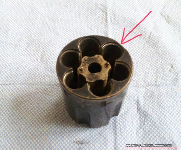

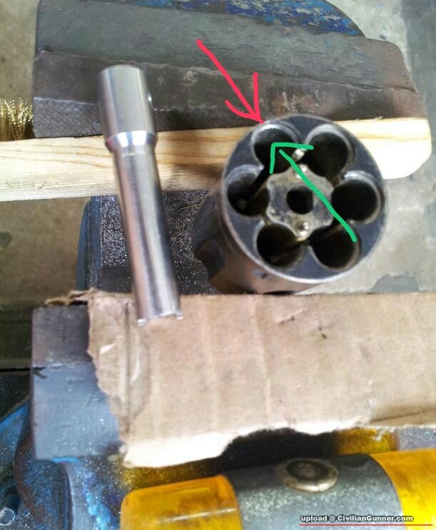

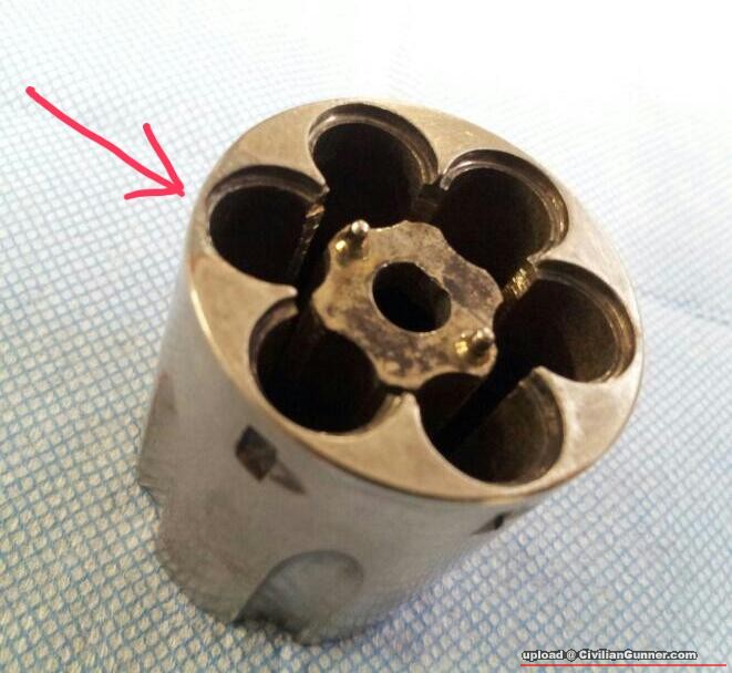

對亞鉛合金又愛又恨。。。。愛既係重量,易施工。。。。恨既係佢質地林。。。但易裂
1。輪瓜好明顯係有一瓣跌凹過既痕跡。。。另到子彈殼底沿邊無法完全藏入彈殼
2。用底沿直徑差不多既圓柱邊(藍色)。。。貼住藏殼沿邊既紙口位置。。。用膠鎚仔向(綠色)方向輕打幾鎚。。。使佢回復原本狀態
3。回復完用銼刀執番漲出泥既合金

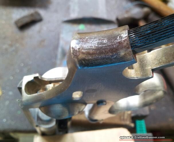

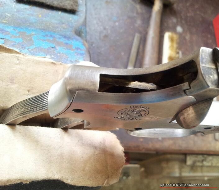

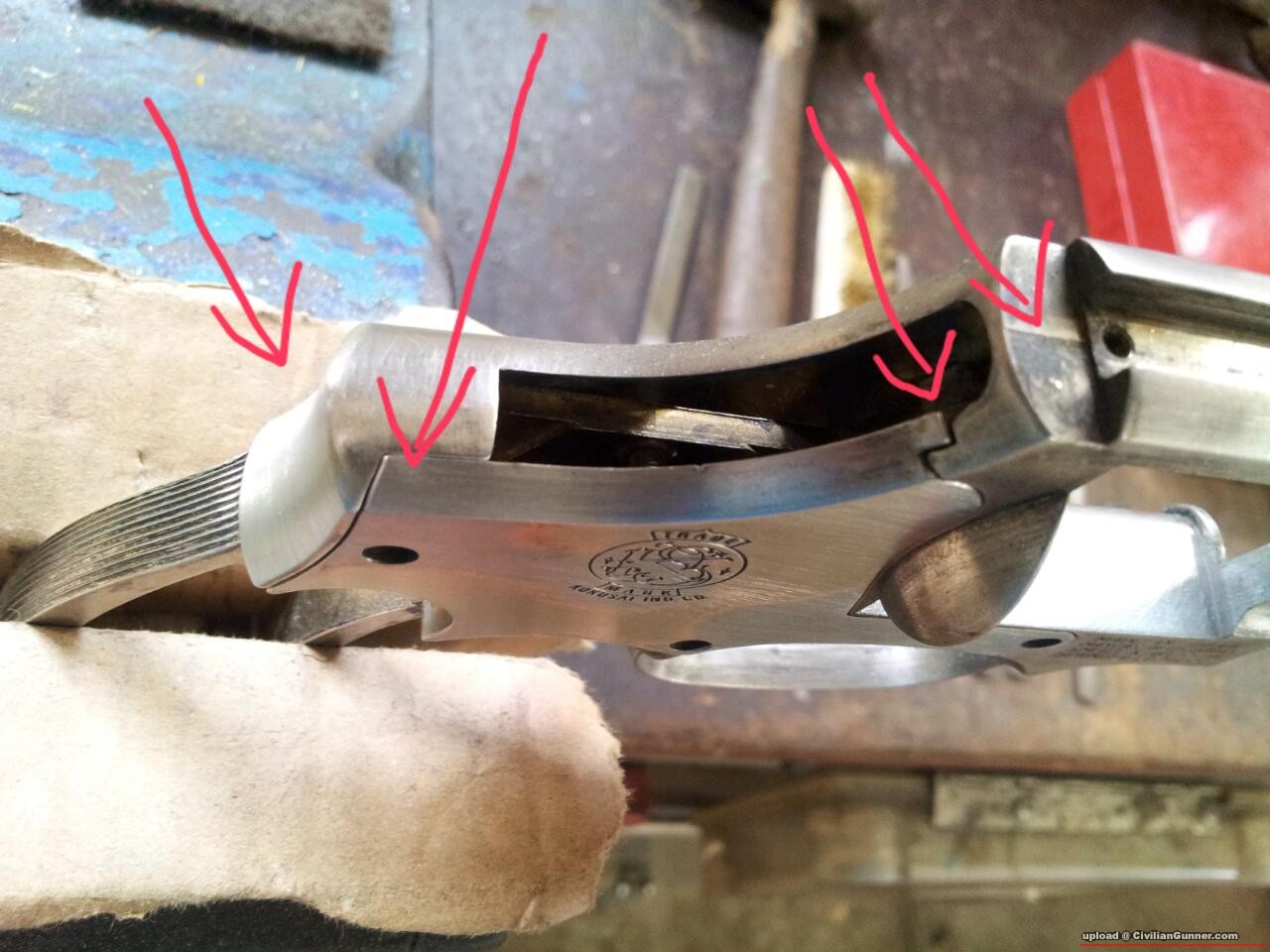

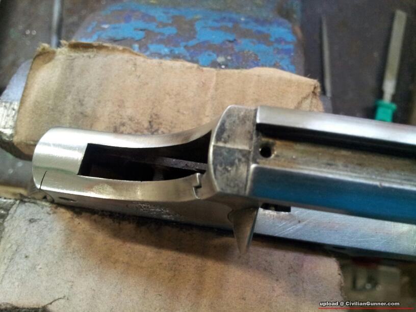

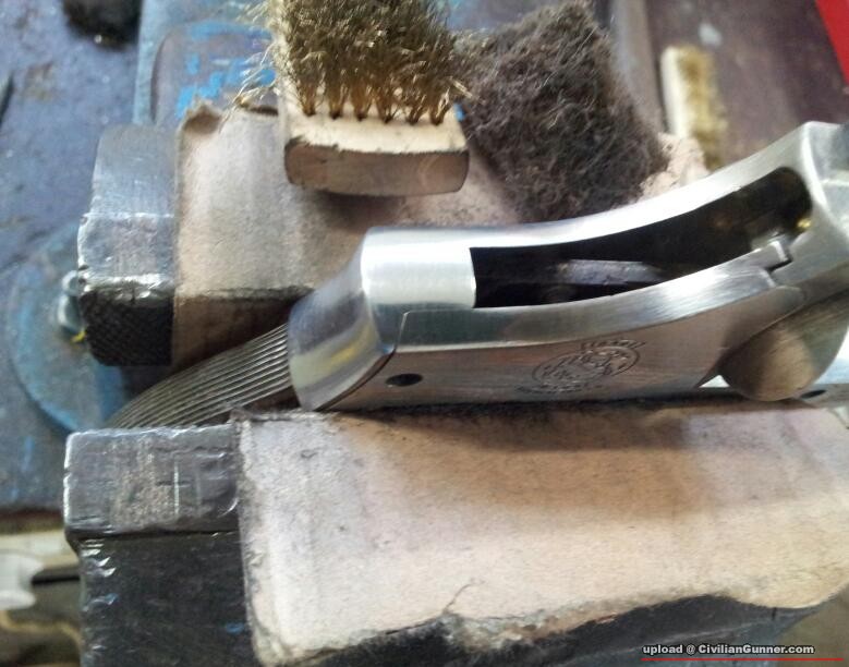

呢枝kukosai S&W M19。。。不竟係接近30年前既產品。。。用30年前前既工模技術。。。應該可以好好多。。。但此槍水口極多。。。由虎口到護弓內外。。。輪瓜内框。。。全係水口。。。右邊零件蓋更上突下突。。。。好多位唔係圓卜面。。。唯有照執
以下四個位置!
1。虎口位廠方材料起粒粒。。。同磨水口好求其。。。近頂應該係後期出廠後既撞凹痕!
2。虎囗頂同零件蓋出現高低位
3。零件蓋頂近撞針窿位更加凸左出泥
4。修後準星位底坐水口
