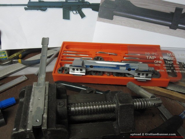

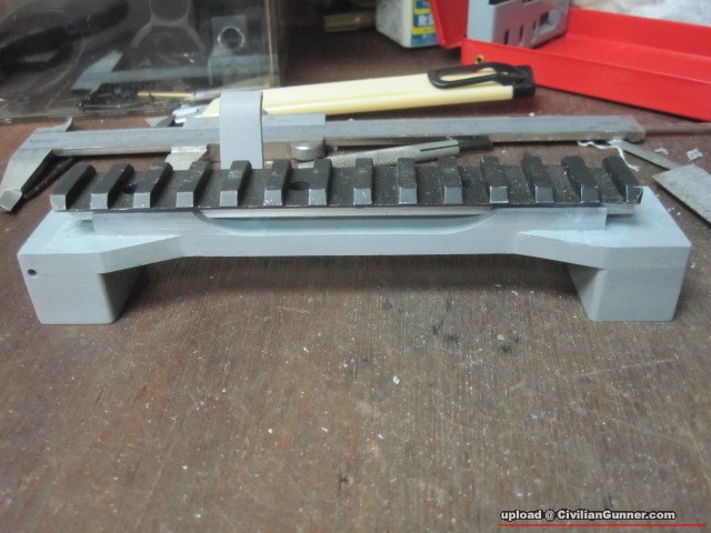

MSG90...........之............鏡橋硬膠模型製作篇...........part 4
此制作純為無聊興趣,比例亦非實數,全為段估制作,要求甚低,有怪莫怪

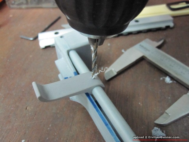

14-4-2011 22:14

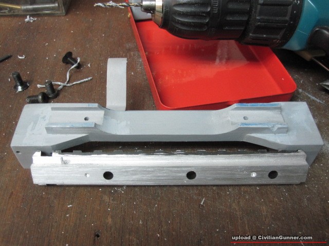

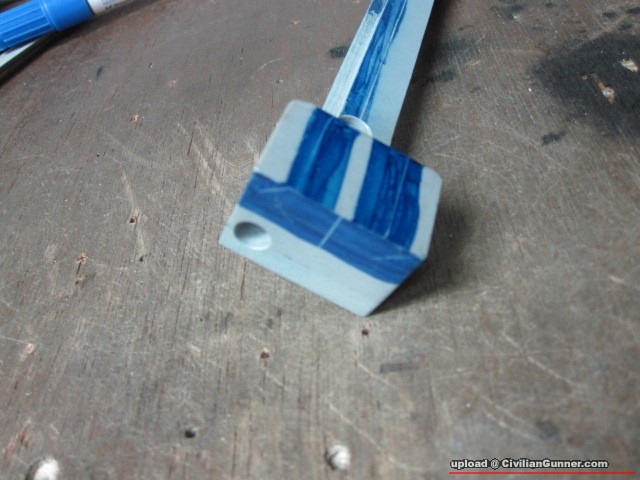

鑽個窿用泥打入彈弓pin固定連桿
14-4-2011 22:14
打入彈弓pin
14-4-2011 22:14
放入20mm軌定中位
14-4-2011 22:14
諗緊用邊款螺絲???????
14-4-2011 22:14

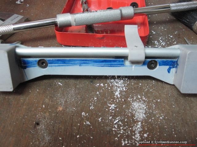

定好吼中

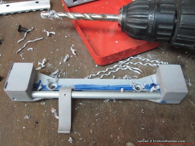

14-4-2011 22:14
勃大個吼藏六角杯頭螺絲

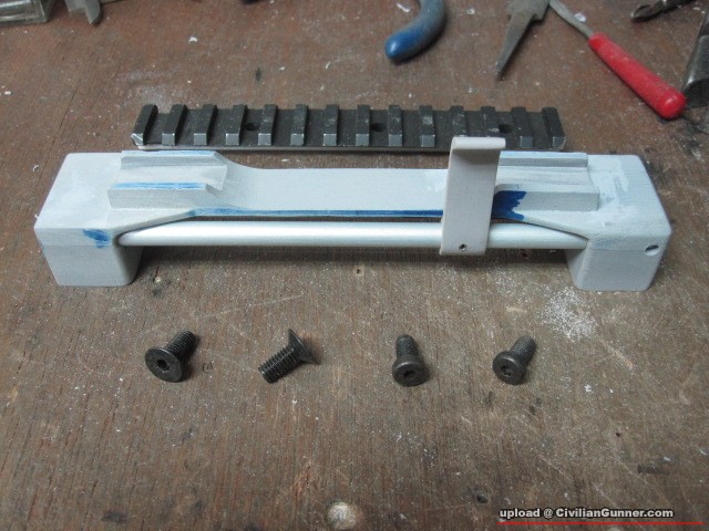

14-4-2011 22:14
將條軌收埋上去試位
14-4-2011 22:14
底橋外觀
MSG90...........之............鏡橋硬膠模型製作篇...........part 5(鏡橋完結篇)

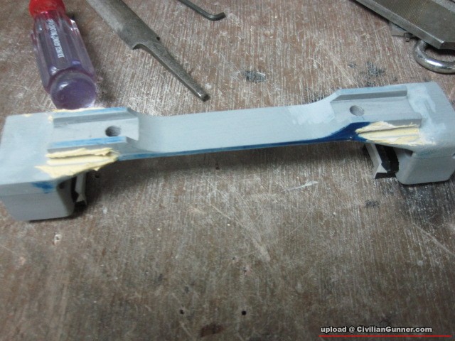

14-4-2011 22:46

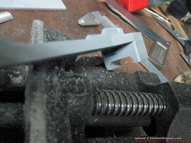

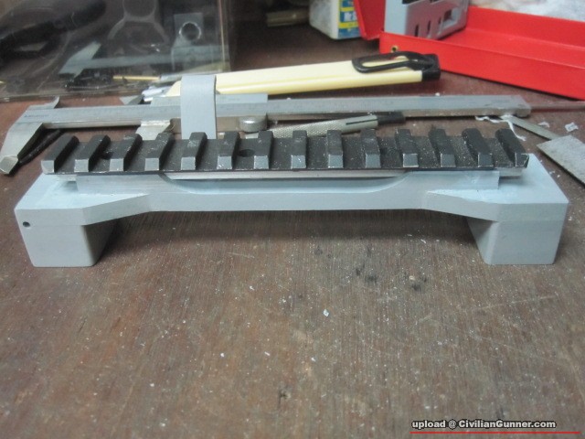

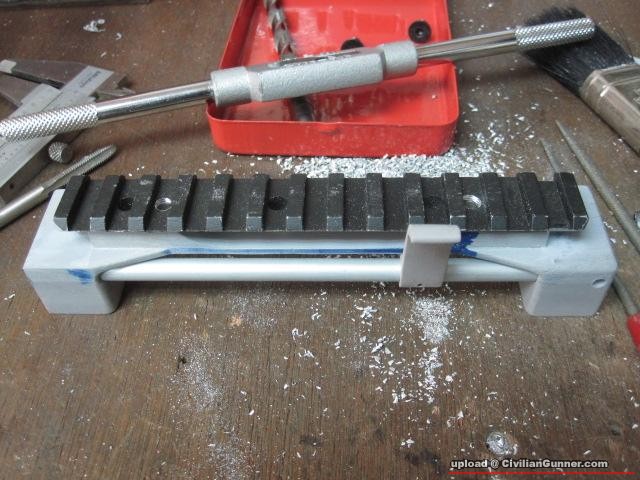

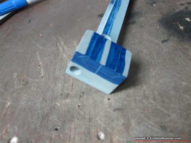

劃出20mm導軌線(頭尾)
14-4-2011 22:46
銼出導軌坑(頭尾)
14-4-2011 22:46
造兩條短導軌放入橋底
14-4-2011 22:46
將所有橋邊補上原子灰
14-4-2011 22:46

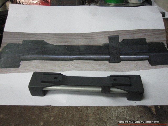

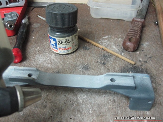

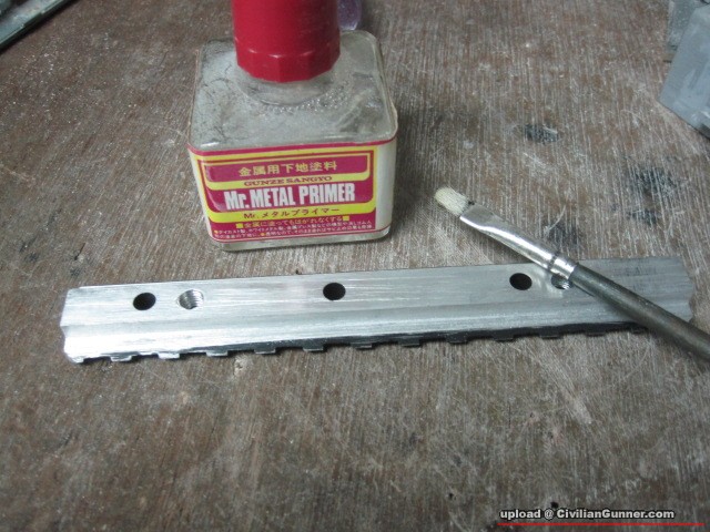

將條軌油上金屬底油
14-4-2011 22:46

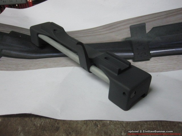

打磨橋身後開始噴上雙星德國灰
14-4-2011 22:46

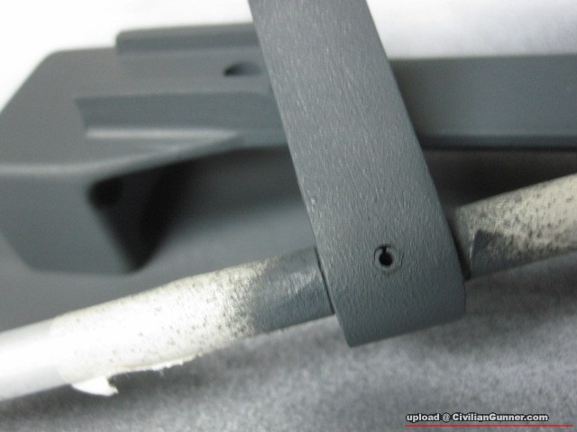

噴埋mount掣
14-4-2011 22:46
mount掣彈弓pin特寫
14-4-2011 22:46

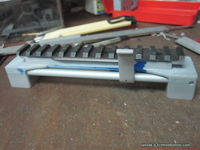

組裝完成後特寫
14-4-2011 22:46
橋側特寫...........又搞掂一part

小弟其實係想先試一下用硬膠做唔做到先,再睇下途中既細節位會遇到幾多困難,要解決幾多野,
再從中吸收經驗 ........然後會用較硬規格既6061鋁材,再做一條有自鎖工能既快拆既金屬鏡橋
所以現階段只求其造左個毫無工能,只得外觀既硬膠鏡橋頂住雞頭先
但PVC膠既扎實程度比小弟預算既效果更加理想.........超出左我既意料之外
