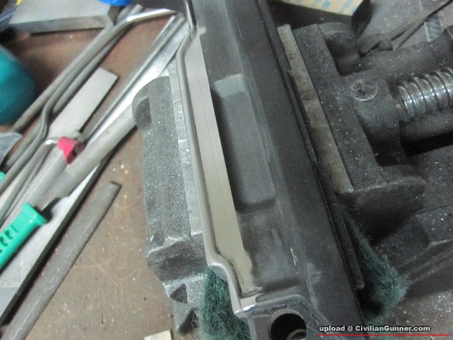

14-4-2012 22:00
劃線
14-4-2012 22:00

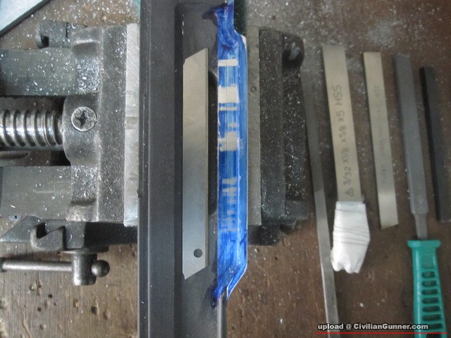

線內物料剷走
14-4-2012 22:00

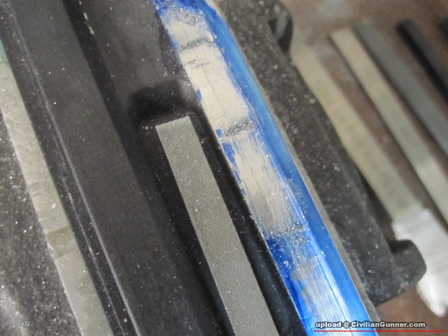

點解係剷走呢?.........因為用了高速鋼車刀(cut 刀)......當刮刀咁洗 : )
14-4-2012 22:00

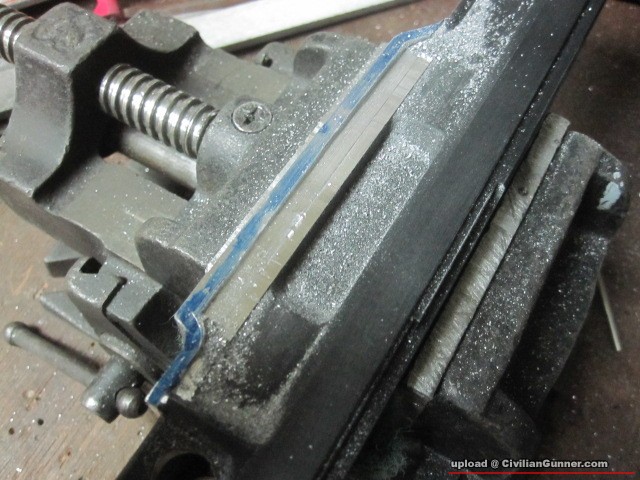

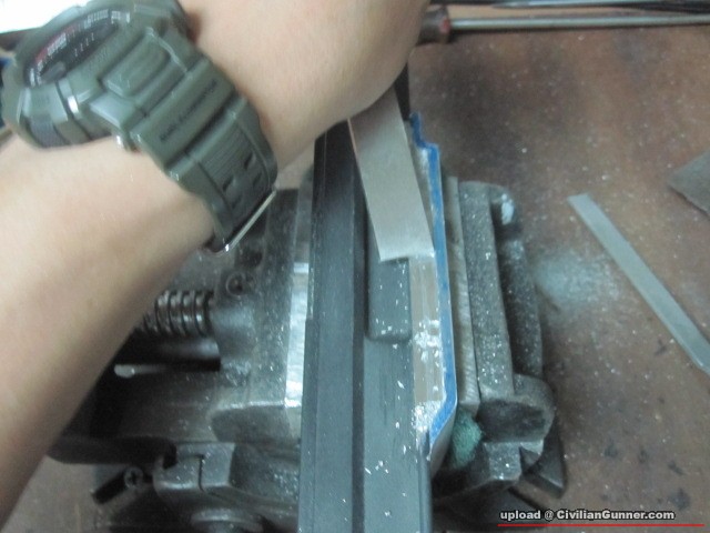

刮既方法如下........注意刀具既切入角度.....小心手受傷
14-4-2012 22:00

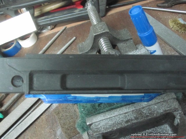

當然唔會咁平啦.........用色筆塗上刮既佢置....再用刀片刮去凸起部份......見銀色地方就用銼仔計......
14-4-2012 22:00
上色再刮再汁.....直到平坦......無機床係咁架啦

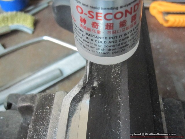

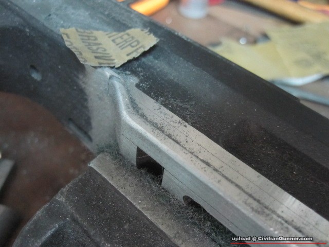

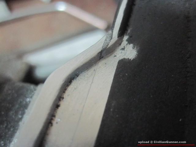

因為搞完會blue,所以一D小坑位會用AA膠+銼出既鋁粉混合,blue到一半,起碼用炭或鋼膠無得blue
14-4-2012 22:00
填好之特寫
14-4-2012 22:00
走雞再用AA+鋁粉修補
14-4-2012 22:00

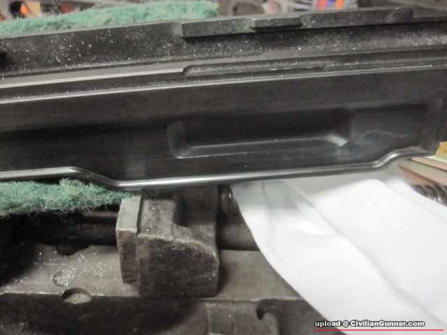

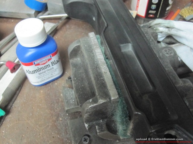

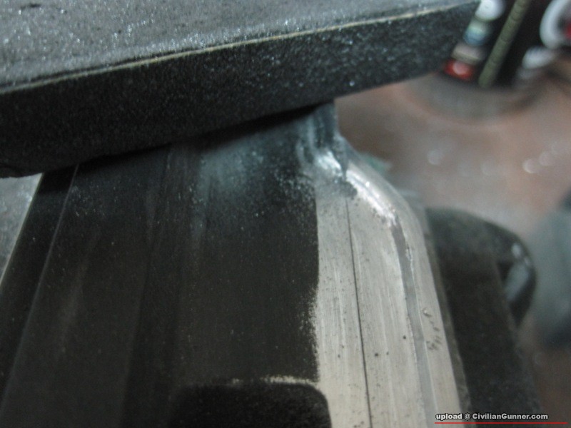

用砂紙打磨及修圓邊
14-4-2012 22:00
落鋁質專用gun blue(新買)... :(
14-4-2012 22:00
blue完
14-4-2012 22:00
噴小量啞黑........就算甩油個底都係黑色 :)
14-4-2012 22:00

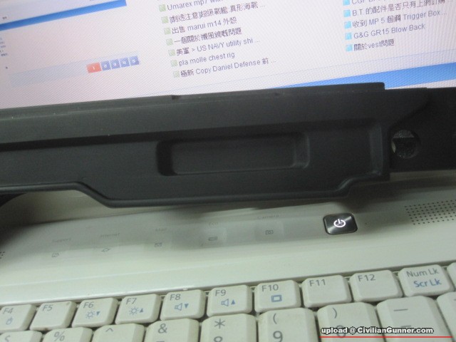

槍身完成特寫

請問tango1997師兄, 刮走果d鋁既部份用左幾耐呢? 實在犀利到在下安已不
邊銼....邊刮.....邊fit....邊度.....邊銼....邊刮....邊銼....邊刮.....邊fit....邊度......邊fit....邊度.....兩粒鐘內(右槍身)
鋁比鐵"淋"好多.....要加工總比鐵好好多......本來想用7075.....但我買開個間話7075要訂 ....所以6061算

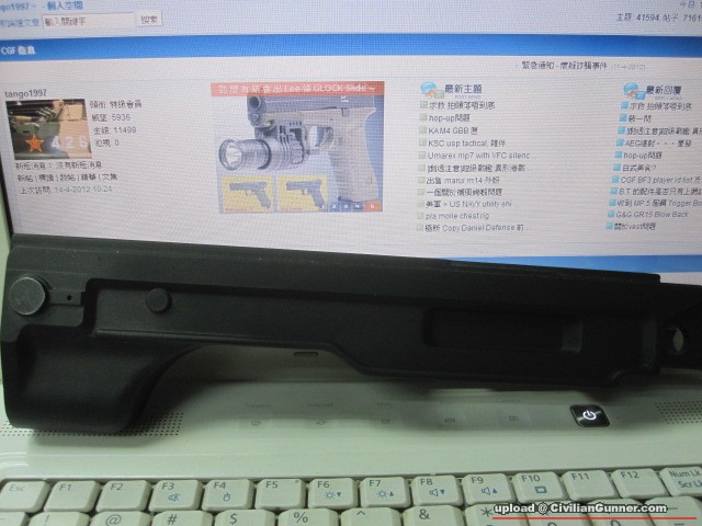

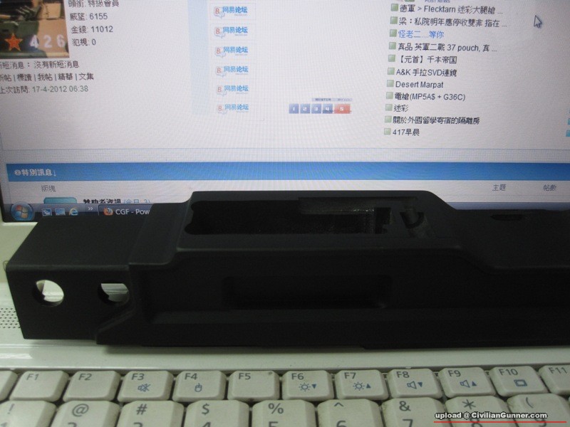

上匣位改裝......part3....左槍身
免插聲明:
如摧殘之過程或圖片另大家不安,嘔心,厭惡,食慾不振,床笫乏力,心理失衡,生理失調.........敬請自行解解決,樓主一概不付上任可責任
  注意:
此乃瘋癲變態之肢解行為,,純為無聊興趣,比例亦非實數,又係段估之作,有怪莫怪[/size ]

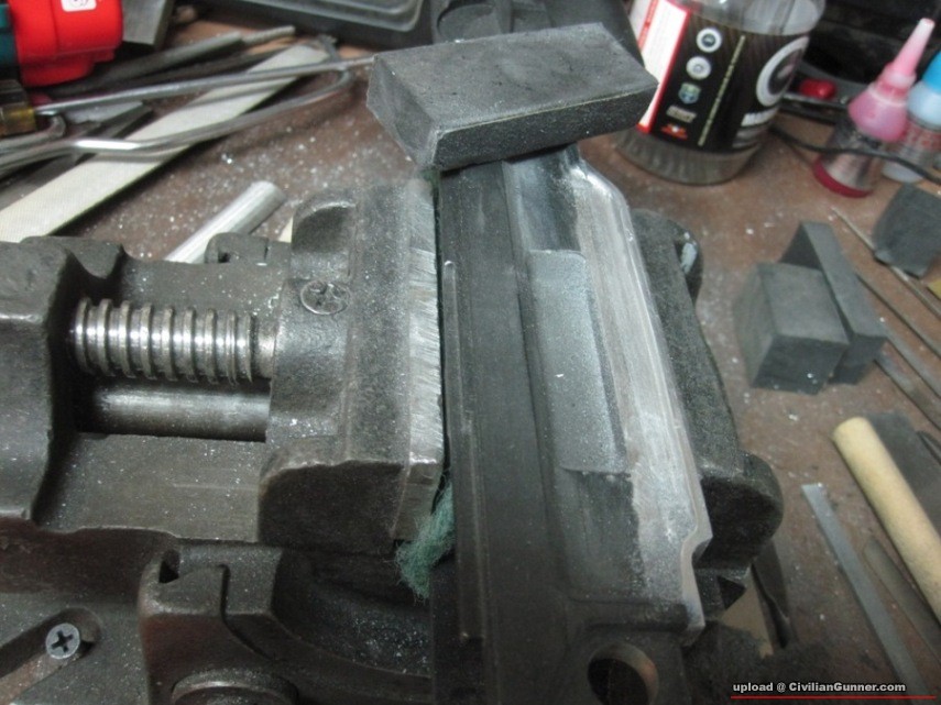

17-4-2012 22:16
係咁剷加打磨
17-4-2012 22:16
補gap
17-4-2012 22:16
左身外觀
17-4-2012 22:16
底外觀

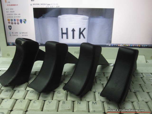

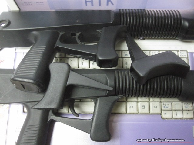

彷九五式前棍仔經已順利完成倒模工序........成品亦經已整好.....有須要既朋友....PM
覆制件係倒模前已調制為啞點色材料....所以一般磨損後亦為啞黑色
此組件非大熱配件.....制作數量不多.....盡量啦....因為矽膠糢壽命有限
9-11-2012 22:53
9-11-2012 22:53
9-11-2012 22:53
原帖由 jn_jona 於 9-11-2012 23:27 發表
請問師兄個part用咩物料造?
小弟遲下想DIY m40a3槍托
之前有師兄用pu膠,但聽說耐用麻麻
Thx!
這個問題我要問番首辦師傅先答到師兄你。。。。我唔識倒模
小喇叭。。。汁倒刀無用。。。癈物。。。醫番晒藥費
