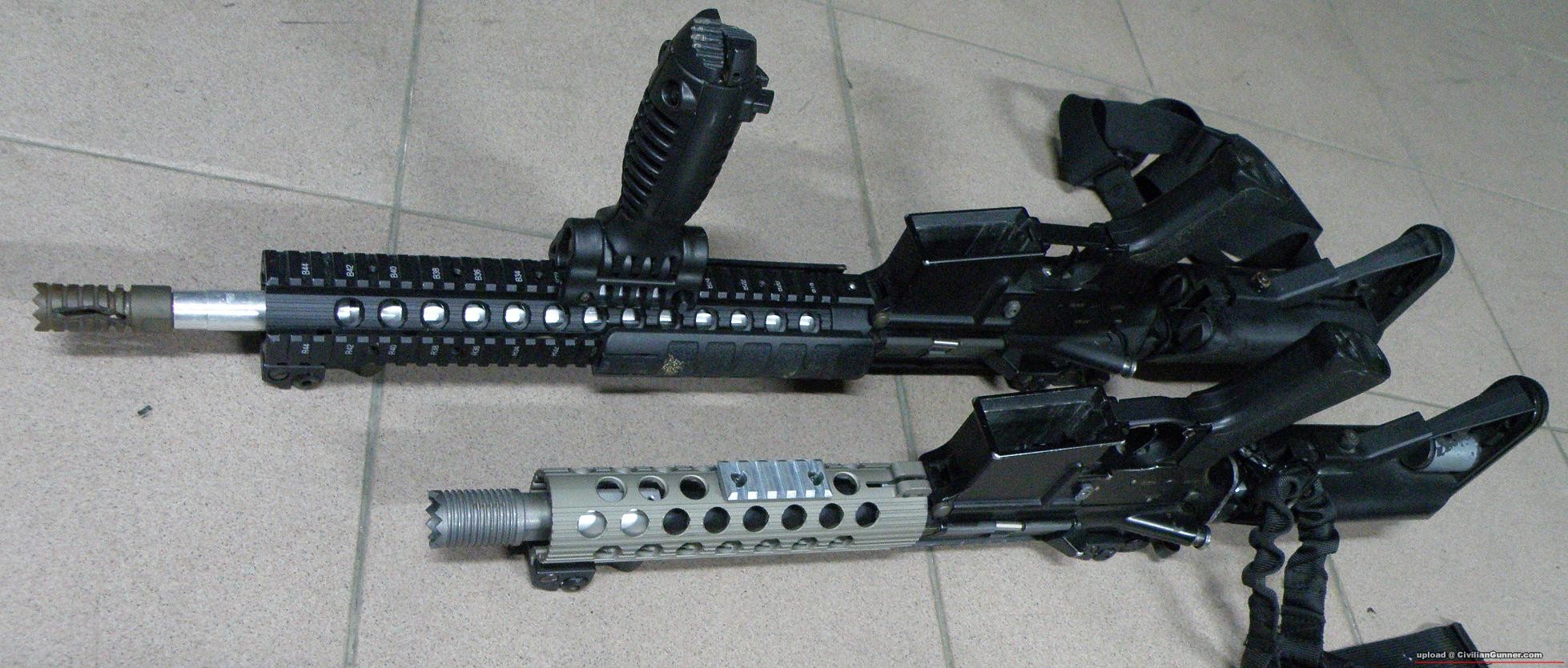

唉 , 我笑你長左一吋 , 我睇睇下發覺原來我都長左半吋 ....
我係度貼相就一定比人笑 , 尤其個尾柄
唔係 M7A1 , 一切都係由 MRF-C 7吋 CQB 開始 ....
2~3 年前 , 開始接觸 MRF , 我將一件 MRF 12吋 cut 短 , 變 7 吋骨 , 再將外管盡切
出現左自己既 CQB 板
之前我係未見過 M7A1 , 所以唔係以 M7A1 為藍本 , 只係純為自己鐘意而砌
可配自製滅聲(圖中) , 噴火豬 , 普通火帽
另外一枝係用 SR-25 管砌既 , 14.5 吋管 , MRF 12吋 骨
近來得到一碌 7.6吋 沙色 , 當然就取代左 MRF 啦
仲換埋新款 Deepfire Hop-up
我諗番點解我要長半吋 , 因為我有好多火帽 , 有 D 火帽會頂住 , 所以我加長半吋遷就佢
另外果碌係無變過
覺得甘裝都幾靚仔 , 所以連長果枝都換埋管同骨
16吋外管(順便拋左少少光) , 13吋骨 , 內管(423mm)
即刻輕左 280g , 全枝重量 3.02 kgs

Oh, 我諗令你失望喇 , 因為係 Deepfire Marking
因為有公司買左 "拉腎" , 所以直情停產 , 用黎自娛就算
P.S. 我砌槍係以實用型為主 , 所以我唔多在乎 Marking , 做到我要既重量平衡要求已經好好
短既 2.55 kgs , 長既 3.04 kgs , 裝手托都唔只呢個重量

這是DF出的HOP座嗎?
係
原帖由 doudou_ho 於 11-1-2011 14:02 發表
出面有冇得買?
用唔用得落其他廠架M4到?
其他廠槍身位置不符 , deepfire 身直落 , 其他廠我要上機執
