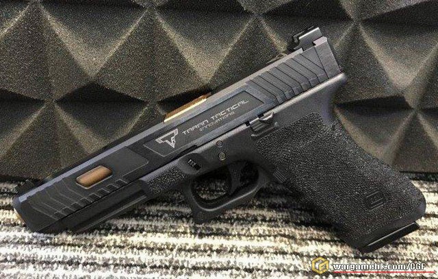

搵咗TTI G34咁耐, 終於完夢, 或者之前miss咗NOVA支鋁版係好事, 而家居然SAT出鋼版,
執順後表現滿意, 都幾CHOK下, 仲好錘手
PS: 全套SAT鋼slide,外管, 係送埋前後鋼準星及兩條紅綠各一的光纖
其實電影是全啞版定hairline 版, 難講,
因為2017 SHOW展覽係啞版, 當然好可能係零售版, 因網頁零售都係全啞,
但電影screen cap又見到似hairline 版, 凸出來的部份確實有不同反光情況

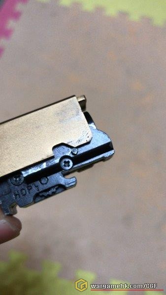

就咁上條鋼slide係唔惦, 不能直上, 主要兩個問題
1. 原本條彈弓係比膠用, 太林.. BLOW唔返原住
2. 太多位KICK死咗, 要執, 呢D就係同NOVA呢D靚SLIDE分別, 下面會說明執D乜

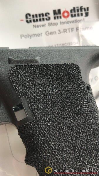

4. GunModify Glock 34 Frame with hand-made anti-slippery pattern
呢個frame要5XX, 但真係造得靚, 手工貨

呢個位實在緊到要夾硬壓入去, 一體式hop up 座問題.. 佢無預鋼slide係完全唔會變形, 唔可以就咁塞入去
入咗去先發現有個位造高咗, 要磨返低D
整完都係唔順, 有個位kick實咗
明明飛機座已執返晒毛邊, 順利放到最入 (原廠馬記G34個座太多毛邊, 塞唔入, 一定要磨平)
最後搵到, 原來呢條slide有工差, 上面銀式位頂住Sear, 兩邊都要再磨少少
最後呢D位全部有接觸的位置執過再拋光落油

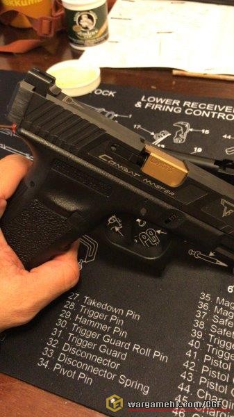

完成了, 個匣底長咗, 令成支槍平衡晒, 又型咗
下面三樓詳細再討論
朋友都話, 鈦灰又幾襯, 成支G34感覺唔會太長.. 同感

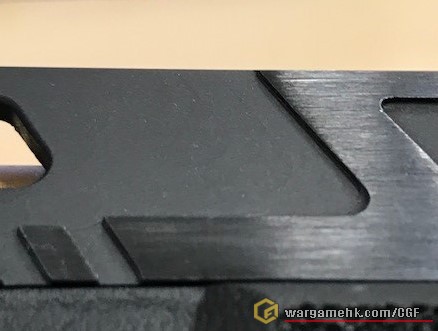

原帖由 toto0321 於 30-11-2017 14:51 發表
有冇發現條鋼架兩質平滑地方有d圓形印?係低質定正常?
邊個位?? 我發現拉絲面係比較易花, 或玩咗幾日會出銀色mark, 唔知係high到定點..
我就試過用極糼水磨沙紙磨走少少個面 , 再blue返佢, 就好睇返, 我覺得佢本身blue/上果層黑色唔係好夠實..
(不過好考個人blue槍功力..   新手請用平件練習下)
[ 本帖最後由 dogjumpjump 於 30-11-2017 15:06 編輯 ]
原帖由 toto0321 於 30-11-2017 16:26 發表
有機會但都好多印,所以想睇下你地有冇,slide內頂位都有,即係飛機座位同chamber前方...
我條slide 內係會有, 應該會CNC 刀痕, 但外面真係無圈
你講呢兩個位我只見到有拉絲紋, 無圈圈紋
你講落我再細心睇, 要係某一個角度, 側D望再就返光位, 會見到啞灰位有CNC刀痕.. 直望係睇唔到
可能之前遠觀真係唔覺
[ 本帖最後由 dogjumpjump 於 30-11-2017 17:41 編輯 ]
真係有, 不過要好細心, 好近先見到, 仲要側側地就返上光源射落去出陰影先見到
