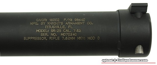

另外諗住刻字係個slicener上面 , VFC話個serial number 係match 支槍, , 咁點先為之match ?  serial number 一模一樣??
請熟SR25師兄幫幫忙解答下.
我都搵咗下資料, 都無乜地方特別提及過 match serial number 係應該點match
有個forum有人提過,
" No suppressor. The Mk11s we purchased through Carney had the matching serial numbered suppressors included but this rifle did not. "
http://www.silencertalk.com/forum/viewtopic.php?t=78788
睇來唔係一定match,
不過如果民用SR25 要配sliencer , 咁一定係另外買, 就算有刻字都唔會match serial number
刻字是否有分軍用同民用版? 定係民用版跟本就無刻字??  上面的刻字Sample 最尾果句係for MK11 MOD 0 , 即係軍用版,
VFC D 相有D有mk11 mod 0 果行, 有D又無, 無從參考, 等聽日武哈D相返來先可見佢最終marking搞成點
至於, rare arms 的SR25 真係唔太明顯分得出佢係民用定軍用版, 因為, MK11 MOD 0  套裝, 即係軍用版先有跟埋suppressor,
咁我加suppressor 再落MK11 marking, 意味住都跟返軍規去改
而我見大部份 MK11 MOD 0  都係用緊原配備的比賽型RAS, 即係VFC SR25 果支的RAS,
不過都有例外, 有美軍自行裝咗較新型的URX, 即係rare arms果套RAS,  但好少, 勉強唔改都可以.. 亦無諗住浪費URX, 我覺得URX好用過MK11標準RAS
而URX多數都係用係M110 SASS, 而M110 支suppressor係長D, P/N都唔一樣,勿亂買,(但確實又見過MK11 裝M110 suppressor)
要分都好易, SR25尾一節長度等於第二節大約1.5倍長度, 而M110尾一節長度等於第二節大約2倍長度
不過都無諗住買或收支M110, 因為佢都係一支幾有醜文又衰咗的狙擊步槍..
槍身刻字方面, 確實有白色字同埋RARE ARMS的 CNC刻字版本
仲有, 要執着, 就要做埋, upper receiver 刻字, 即係落返serial number 同埋 7.62mm係左面,
如果用laser 刻, 字會變白色, 同個槍身刻字唔夾, 就要諗下要唔要事後染返做黑色,
但確實又比我搵到真係有刻字顏色唔夾的例子..

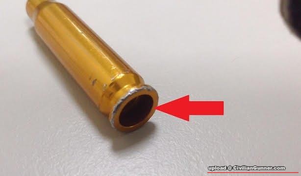

Q. JAM or Double filled:
A1. 檢查彈殼唇有沒有變形(如photo),導致bolt後退時Ejecjtor無法將彈殼抓出,
       然後下一顆彈殼就擠上去了(通常這種情形是同一個彈殼使用30~40次後才會發生),如果只玩了10匣就發生,
       那麼彈殼唇變形的可能性比較低(但也不能完全排除不會發生,你可以試試看,只裝一顆彈殼(會卡彈的那顆彈殼)重複測試他,
       如果,是彈殼變形,那麼,同一顆彈殼就會無法拋出造成卡彈。
A2. 就如您說的,彈匣咀有變形(如果跌到彈匣咀是一定會造成變形的),會引起彈殼的位置不正確,有時候會同時跳上來兩顆彈殼,
       就可能造成卡彈,另外,您有提到,彈匣很緊無法填入15發彈殼,以我們的經驗,新的彈匣裡面比較粗糙,還有彈簧也比較緊,
       所以,彈匣要填滿15顆確實感覺比較緊,我們建議,新彈匣先填13~14發就好,等用過一段時間後,就會變鬆些,那時候
       你填滿15發應該是都沒有問題的。(ps.一般正常的填彈15發雖然緊,但應該不至於會造成彈匣組咀變形的) '
(照我經驗, 用10發配合10匣最好, 壓力不大, 也擬真)
A3 彈殼變形處理,
以下是廠家回覆
頭幾發氣量充足的時候彈殼會提前甩掉,這90%是因為彈殼唇變形導致的,這我們可以很肯定,
理由就是因為氣量充足,槍機拉扯彈殼唇的力道更強,所以彈殼會提前滑掉(如你影片一樣)。
我們過去實務上的的測試,如果是全新的彈殼,我們將滿氣的槍放在太陽下曬到45度,
在這樣的高溫下,彈殼仍然可以順利拋出不會提前滑開,只要彈殼唇沒變形,他可以承受
的拉力非常的高,(但同樣的,因為他承受的拉力很高,所以,變形是終究會產生的),
也可以想像,其實我們槍機拉扯彈殼唇的力量已經不輸真槍了,而真槍的彈殼只需要
承受一次槍機拉扯,我們玩具彈殼要努力做到可以重複多次使用,難度就可以想像了。
我們自己測試的槍chamber是完全不上油的,因為他與彈殼提前滑開是沒有直接關係的。
經我試過,就以上廠家提供的選明圖片, 當彈殼內邊磨到多過93度就會出現鈎彈不良, 令彈殼拉出時會脫鈎, 如以下情況
https://youtu.be/RFcMpuIBItg?t=50s
解決方法是,
用打磨機夾住彈殼, 再開機旋轉, 用釘銼, 將內邊磨到少過90度, 再把其餘邊緣打磨光滑一下及修毛邊
在進彈口(chamber), 以及拉出彈殼, 彈殼頭向外刮到槍身內壁的路徑淘上油
槍機BOLT及內部淘上油, 不可太杰, 用車油就可以
做了以上維護, 卡彈確實小了, 我一天打八個CO2, 即16個循環要修一下最好
當然, 多點彈殼就是硬道理
其實真彈是只用一至兩次, 而RARE ARMS用上很多次, 卡都正常, 所以必需定期維護, 也是合理
