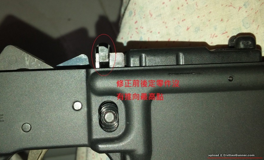

最近發覺支野Bolt lock唔穩定, 檢查一下發覺原來隻夾個鋼頂杆有D卡唔Fit, 加上可能因為新夾上彈彈弓夠力頂高支杆個時無問題,
只要用左一排因為壓成3X飛BB彈弓彈力肯定減弱所以頂唔起支杆了, 呢個現象我諗有Bolt lock既系統都會發生玩鋼煲都咁快蝕L角原因在此
所以修改係需要...睇圖好過
(128.88 KB)
30-8-2016 09:41
(160.63 KB)
30-8-2016 09:41
(165.19 KB)
30-8-2016 09:41
(137.02 KB)
30-8-2016 09:41
(50.36 KB)
30-8-2016 09:41
(39.39 KB)
30-8-2016 09:41
其實可以修網球拍底,不過V記內構咁靚我做法無謂整肉酸佢
, 同埋鋼頂杆加厚可以焊接,但工程太大痴膠片墊高都OK,
磨黎磨去都唔甩驚既話直接落AA膠加縲絲膠到時想甩都幾難

發表於 30-8-2016 10:00
應該係打到最尾個粒? 因最尾個粒打完blow back個網球拍升起會刮到條煲
但個影響其實唔講唔覺有...

發表於 30-8-2016 10:06
可能WA 方仗 冇做倒角?
