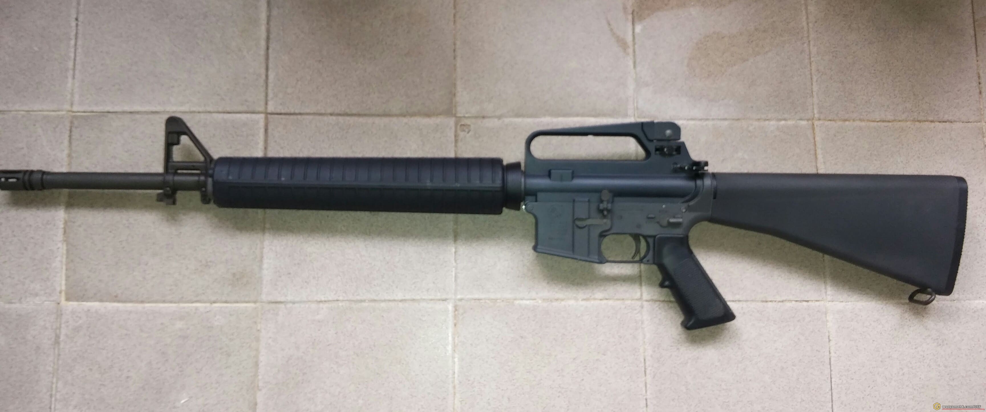

呢支係點砌?
個身都用返已有CNC身同一般玩具件,不過竟然揾到份全新井記20吋前節
巧合有師兄割愛完夢,徵求多年一直搵唔到先冇砌落去,真係CGF好多臥虎藏龍,真係感謝個位師兄

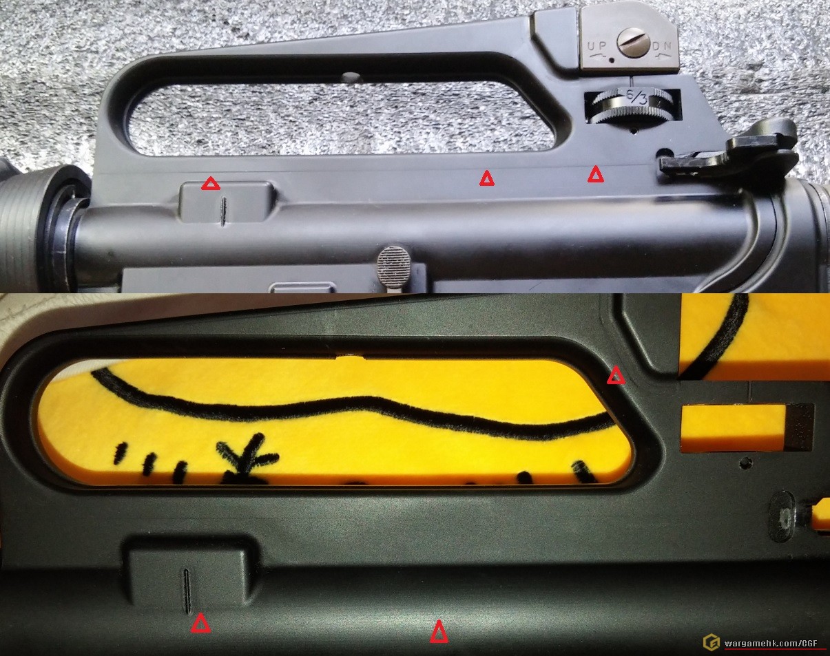

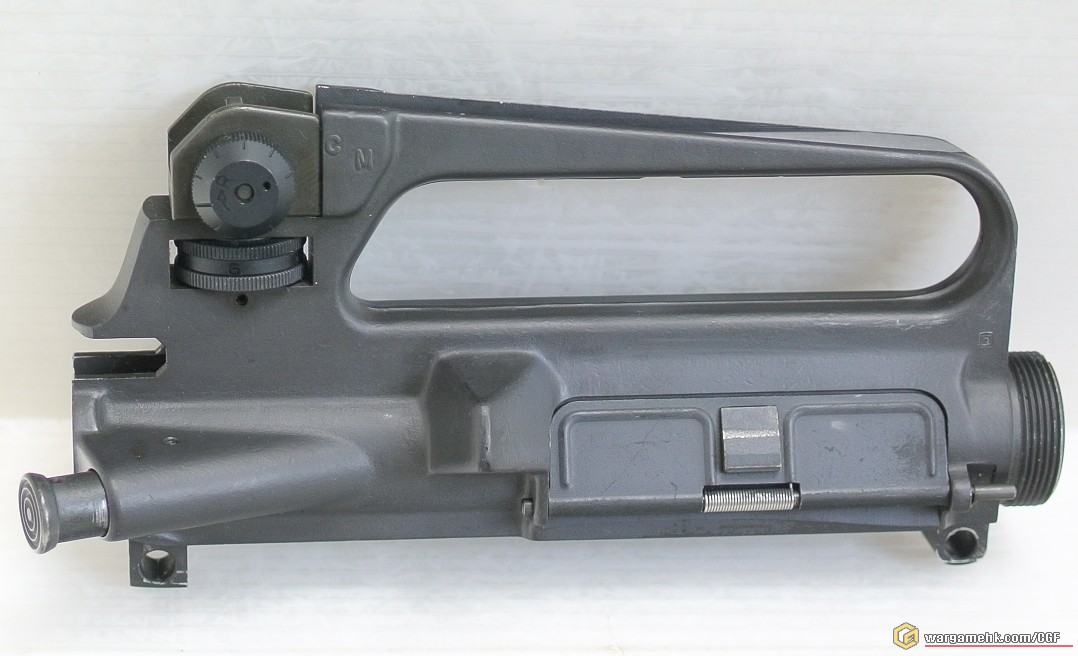

普通野來的,成支只可惜大蛇upper太貴砌唔起,
不過實有人問點解已有A2 upper仲想買隻改落去? 其實好簡單,
作為軍版迷是唔LIKE CNC車刀痕如圖 ,呢點係派年代都up過
但小弟買得就度過一定有方法搞好佢已經完成左一隻
基於做些啦曲成本高唔捨得,同懶執先唔再開工 ,
今次幸運揾到井記前節一於括出去再黎 ,做法同上次有分別考眼力找不同

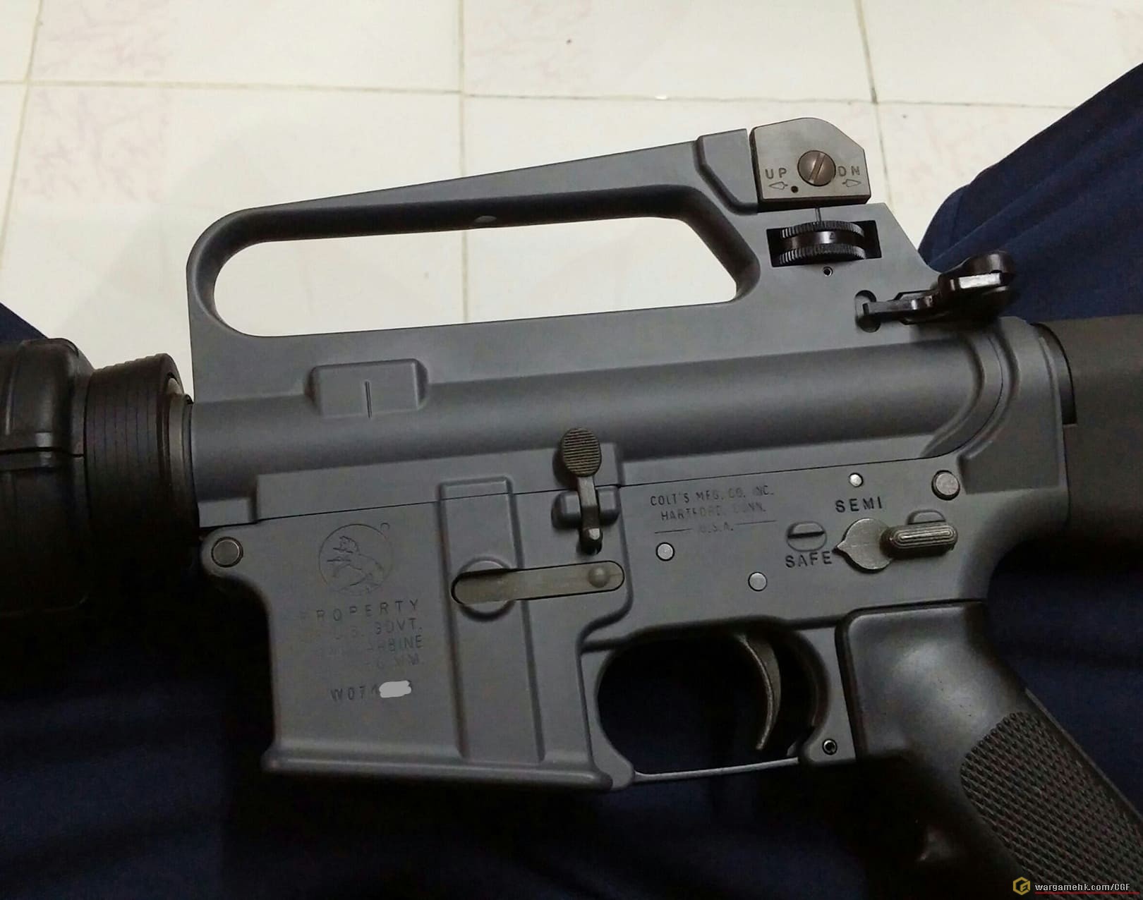

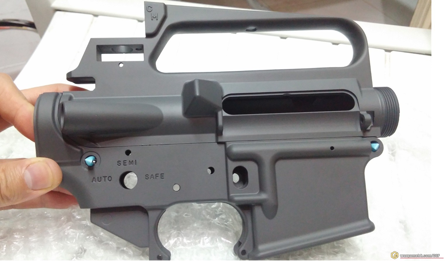

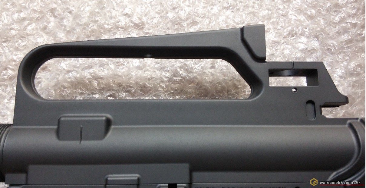

個身終於搞掂,呢次新色些啦曲無得頂 , 個人感覺最似80~90年代COLT灰,
FCZ手工真係掂感謝哂各工作人員幫忙
整好一次過再分享
原帖由 dickyan28 於 29-3-2019 00:00 發表
Colt灰…超正,絕對係Colt迷之怨念物。

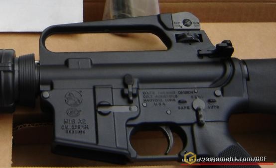

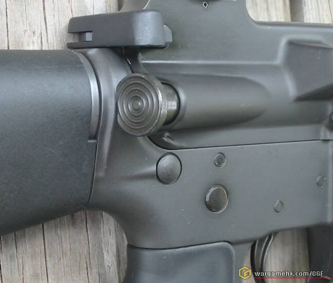

有個問題想請教一下,其實16A2下身的流水號,是否有W作開頭?基於當年數碼鏡頭尚未成熟,99.9%拍攝到的左側相片即使放大也看不清楚那堆到底是什麼?只能大約看見Colt的商標 ...
M16A2軍版流水號應該冇w字開頭,
我件下身是M4A1 其實個人冇乜所謂只要冇刻錯軍部亂用都見過,當然有得重新客製marking用返出口型a2 auto花就完美

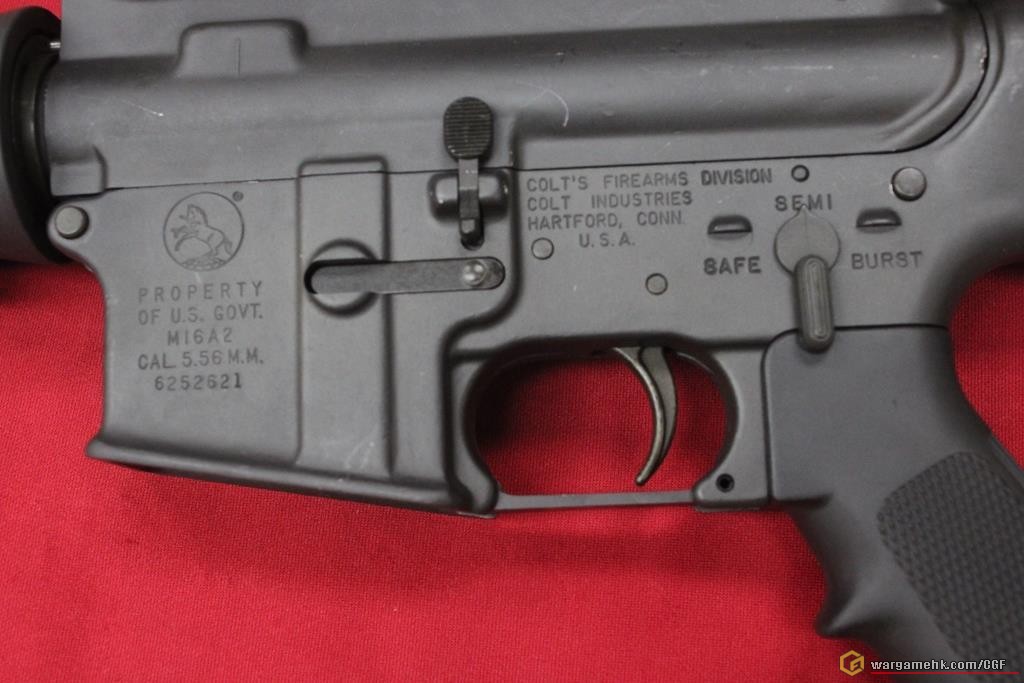

原帖由 0050100 於 29-3-2019 00:23 發表
請教一下,呢個位真A2是否這様的線條,
就算M4都很少見.
呢個樣式線條其實係80年代colt自家模具先有,
FN,騎士個d唔係弧型,變左"L" 直角凸板外型,
不過90年代後期colt都冇用自家模具再生產,所以colt軍版marking a2係弧型下身非直角, 但近代d A2,m4下身全部已用直角凸板下身,
咁就後來出口型A2都有用直角凸板下身了,
如果做marking要留意下,弧型下身刻新潮marking是有少少唔合時代

小弟個支基本裝返好再分享一下,
玩80A2orA1年代就係要colt grey種味道一齊加入吧
