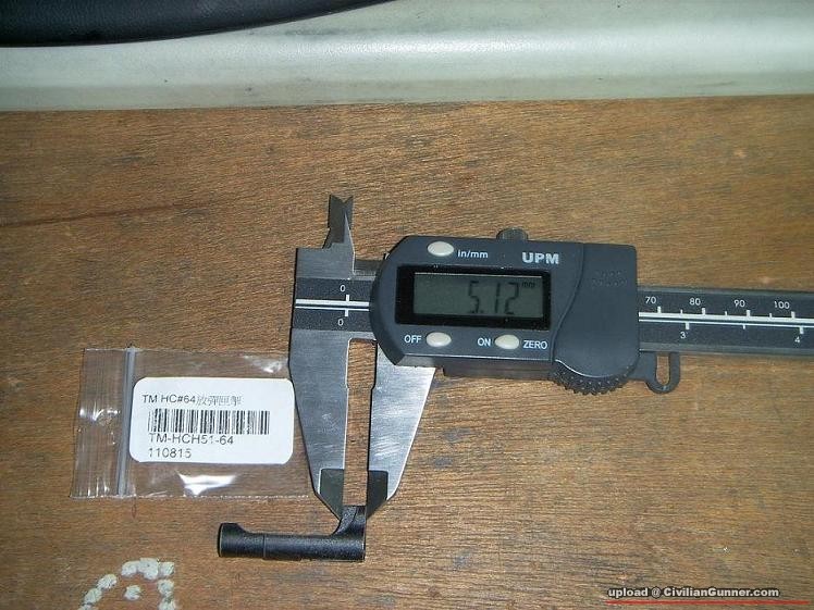

發表於 7-7-2009 02:37
Thx! 各位師兄
支槍換左個"馬記"原裝magazine catch之後正常
過程中記錄一些magazine catch數字:
新買的"馬記"magazine catch
(116.56 KB)

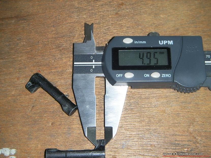

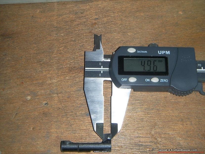

會跌匣的舊"馬記"magazine catch
(155.2 KB)
(155.2 KB)
下載次數: 356
7-7-2009 02:37
(159.12 KB)
(159.12 KB)
下載次數: 299
7-7-2009 02:37

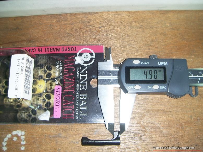

新買
但會跌匣的"
9ball
"magazine catch
(135.39 KB)
(135.39 KB)
下載次數: 346
7-7-2009 02:37
以上數字只供參考
如各師兄有其他意見,煩請指出
