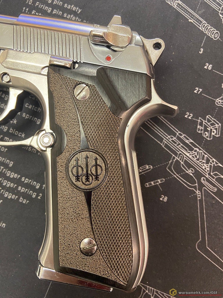

小弟手上有枝原裝馬記舊系統銀色M92F,一直都唔係好鍾意佢tactical grip造型
最近上面層coating仲溶溶地,好核突
趁今日得閒,幫佢換上早前購入0既國產黑檀木grip
首先睇睇塊grip,望落去雕工都唔錯,相信係值一舊水0既
至於係唔係真黑檀木,小弟就唔識分辨了
先換左邊grip,眼見冇咩特別問題,係個馬記下身多0左兩粒凸點,可以選擇磨走grip片紅圈位避讓,或者用水口鉗剪走兩粒點(小弟選擇後者 )
裝上去感覺唔對路,cock槍後條slide好大摩擦力,回唔到位
原因係grip片頂住slide stop,slide stop又頂住slide底部所致
解決方法係磨低grip片紅線位置,令slide stop有足夠空間跌返落去
同埋偷薄少少黃色格位置亦有幫助
左邊執好裝上,fit位
不過右邊其實先至係比較大0既難關
因為馬記舊系統trigger lever多0左個唔知係唔係限位0既凸點,真鐵規格grip片係唔可以直上
(新系統M9A1好似已經可以無痛直上)
因為怕影響擊發結構,改grip片係比較保險0既做法
小弟手上正好有吉打新版M9 grip片(舊版佢係照抄真鐵規格)
一於照住佢抄,拎枝電磨筆一邊磨一邊試
上圖藍色就係小弟磨走0既部分
花費成個鐘終於改完,塊grip片木料又幾硬淨
裝上,good fit,擊發亦正常
可以同佢講bye bye了
just kidding,遲下搵梳打粉整走層溶溶地0既coating再睇睇有咩用途

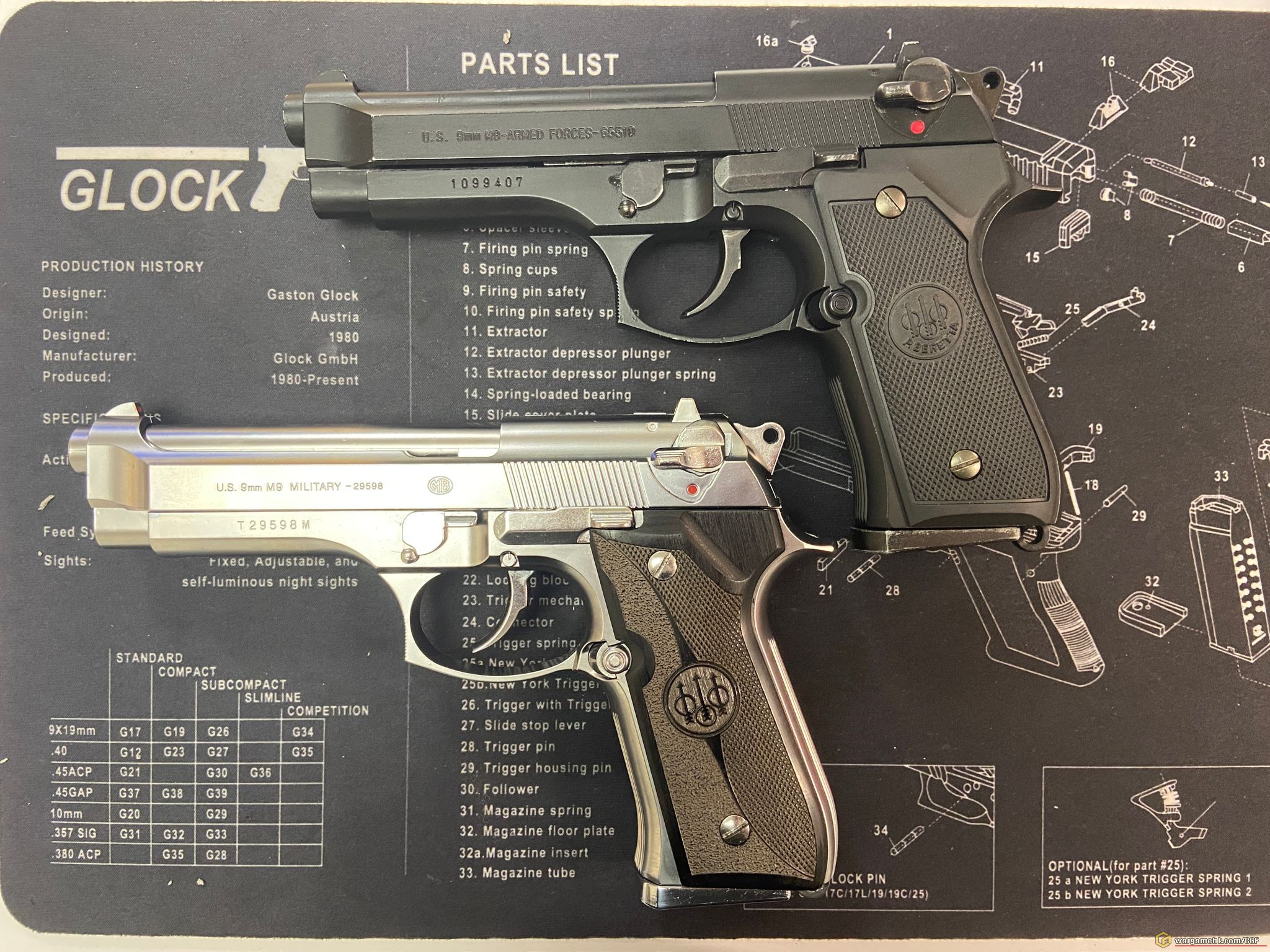

最終成品(擺埋枝用來抄功課0既92F一齊合照先 )
雖然枝M92F冇可調HOP又冇decocker,但係小弟都係比較鍾情於經典92F造型,加上銀色身配黑色grip堅係型
可惜馬記一直冇出銀色新系統M92F(新系統淨係出過銀色M9A1)
多謝收睇
