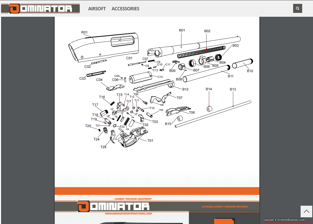

爆炸圖在此
http://www.dominatorinternational.com/ex88-parts-diagram.html
原帖由 dogjumpjump 於 7-10-2016 11:23 發表
睇爆炸圖, 如果將B14 同B15出來, 就可以行返無內管 , 再配合返多彈頭子彈.. 就可挑戰APS散彈發射地位
照睇你可以咁講, 佢係有潛質既
槍管內chamber位及粒彈要fit位, 先可頂住粒彈,
另外粒彈要好似APX前面有個膠蓋做compression先可做到果種爆發性
現DM粒彈前面係用oring hold住bb唔比佢跌出黎...
