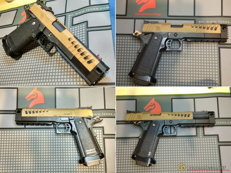

近期Order了一套3D print 的hi-capa hybrid kit返黎試下
主要係好多款式現時槍街係無的, 之前又見到其它師兄買左, 見好似唔錯
order時顏色選擇不多得幾隻色, 小弟選了啡slide黑barrel配搭
- 先看看重量, 滑架加外管會比原裝馬記重少少
- 清楚可見成品的列印紋, 磨沙texture唔知係咪後期做的
- 另外markings不是很sharp
- 小弟諗住用原裝件砌, 點知原裝飛機座後面的縲絲竟然唔對位
- 試了其它option的飛機座, 最後某牌子鋁BBU可用, 但也不是十分fit位
- 完成! 試打校果同原裝差不多, 留意滑架被槍油滲透變了色
- 小弟加攻擊頭又好似幾好睇咁喎
後記:
這3D print件的質地比馬記原裝淋, marking又不是很detail,
耐用性有待落場試, 另外價錢同買鋁件其實差不多
如果同款有出鋁kit的話, 比我再揀唔會買3d kit了
謝謝各位觀看
P.S. 同期還買了1911下身, 砌好再出post...

原帖由 dogjumpjump 於 27-6-2017 14:28 發表
如果用PLA印, 咁打到一場唔爆都叫好彩..  PLA 係硬, 但脆
ABS印會好D 無咁硬, 但受到衝擊
據說是用PA12材料的, 唔知同PLA,ABS對比下如何...
原帖由 oliver1997 於 28-6-2017 18:15 發表
會唔會拍條試打片?
得閒先搞喇
下期預告: 1911 SAI下身
原帖由 kenny90hk 於 28-6-2017 11:04 發表
打落同之前感覺有無咩唔同~?
同原裝差不多...但好驚爆滑架
