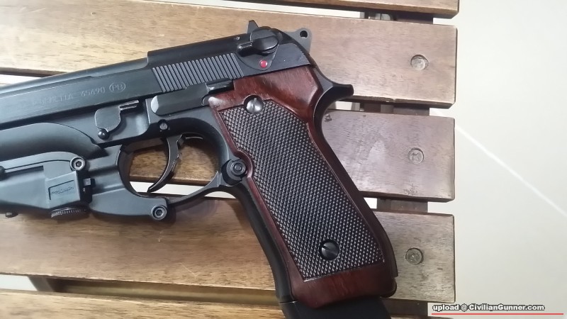

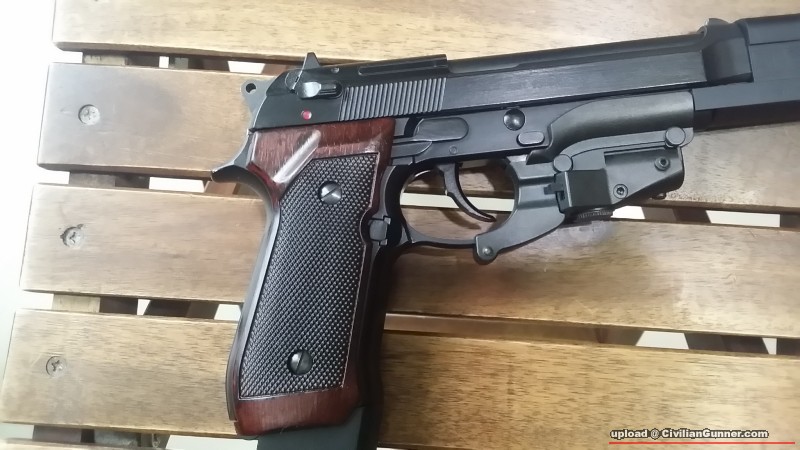

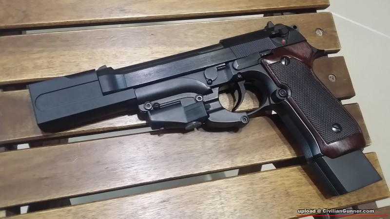

發表於 9-7-2015 18:17
回覆 39# 的帖子
馬馬虎虎見笑了!

發表於 9-7-2015 18:59
回覆 42# 的帖子
我將你教既方法掉轉左少少做
先省底, 刀刻紋,省多次, 透明橙, Marker 啡填滿, 半光澤!
鋼乜鬼丫, 窮鬼從來矛錢玩鋼!
KJ一碌, 扮下鋼feel!
Slide 無blue過, 純水手作仔!
本帖最後由 Ang123456 於 9-7-2015 19:02 編輯
(90.89 KB)
9-7-2015 18:59

發表於 9-7-2015 19:44
回覆 44# 45# 的帖子
Thank you 周兄!
回蘇兄:
透明橙, Marker 啡填滿 -
即係透明橙油哂打底, 再用Marker啡色續筆油哂個grip!
由於有透明橙做底, Marker 啡續筆填上時會有d深淺既效果出左泥!
KJ - 銅絲刷係咁刷係咁刷, 跟住用never dull係咁卒係咁卒!
以上皆為屎忽撞棍撞出來的!

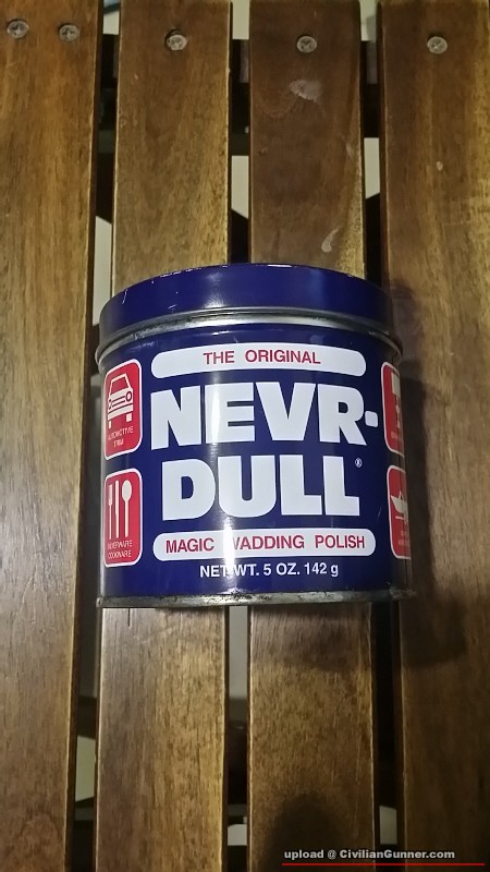

發表於 9-7-2015 20:25
回覆 47# 的帖子
Never Dull 是也!
有需要請單聲, "met" D 出來用, 反正我呢罐都乾乾地啦, 用吾哂, 費事哂!

8
發表於 9-7-2015 21:56
回覆 49# 的帖子
之前在 "係咩泥架" 買, 原本諗住卒下刀, 點知用泥卒玩具都得!
https://www.youtube.com/watch?v=C2BqT4VY6nQ
見到悲悲都有, 但個運費就吾多值, 因本身舊野都只係幾蚊美金!

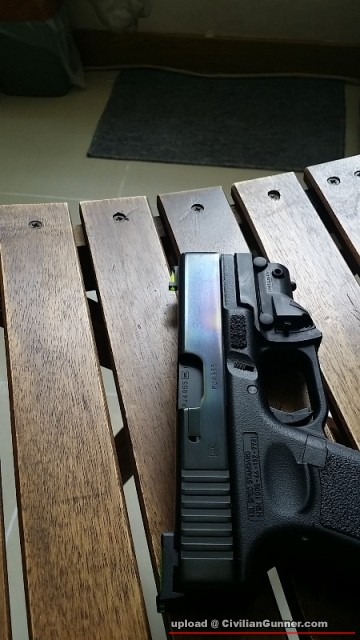

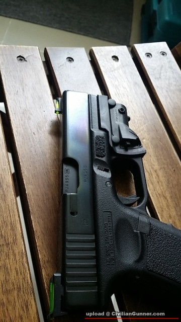

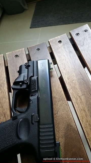

發表於 12-7-2015 13:23
咁我繼續九up, 屎忽撞掍既結果
PGC滑架, Aluminum black blue完沖水, 再用 Perma Blue牙高 blue,沖水后油封, 之后再用永不兜係咁卒! 卒卒下有藍有紫既效果出來
同一程況下用在Army 既 S70 就無科到!
應該係對吾同既物料先有吾同既效果
