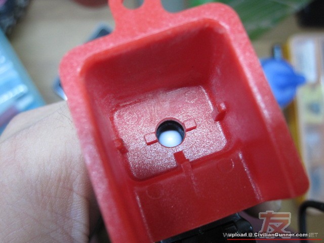

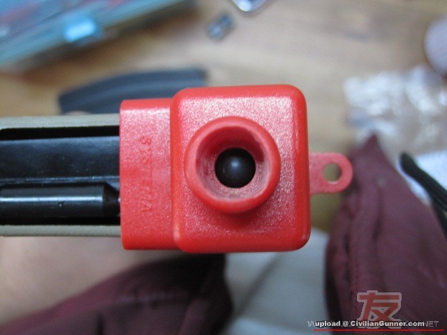

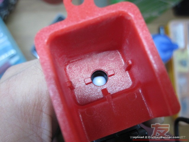

你呢個情況:
1. 你有冇磨個電壺入彈口? 參考我post的圖1, 唔磨口 入彈會對唔準, 間接瀉左力...
2. 你有冇拆開晒過? 要上緊入面d螺絲, 目的係鎖緊d齒條軸唔比佢走左位
3. 你而家要拆開晒個壺, 擺返好d齒, 再上緊佢
老原匣唔硬....相對黎講....

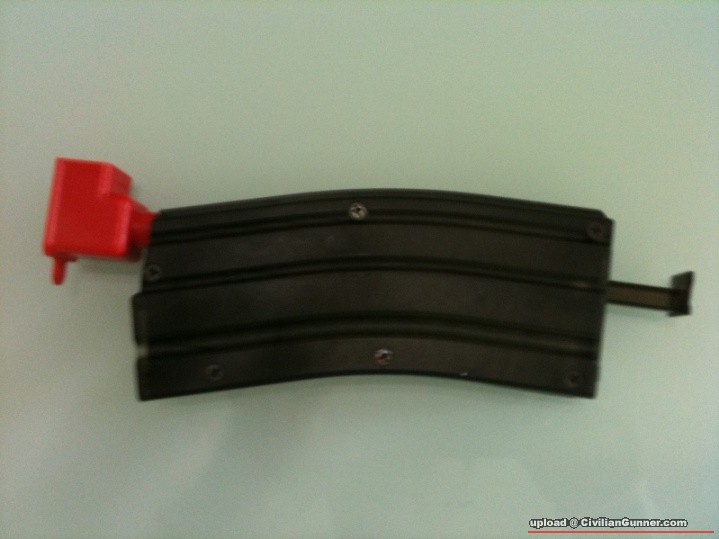

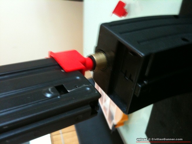

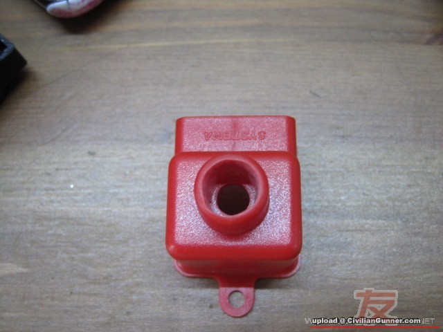

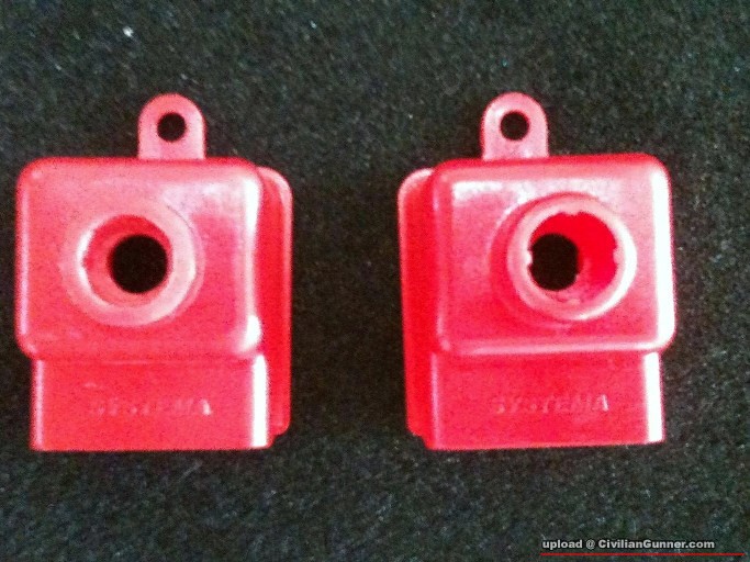

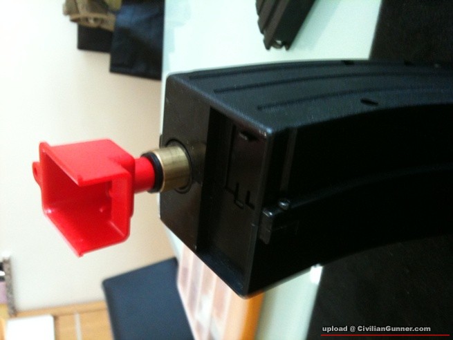

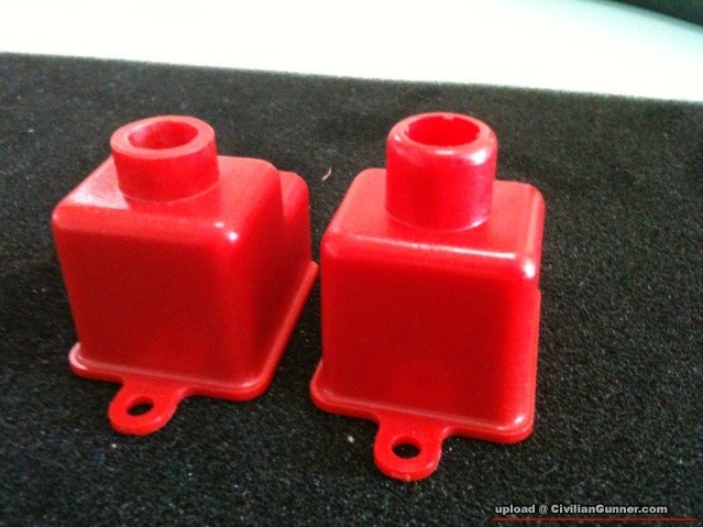

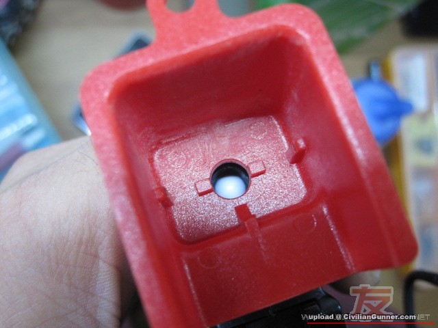

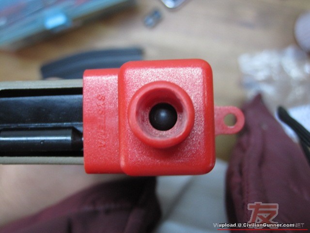

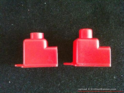

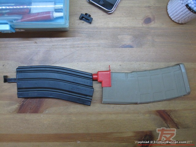

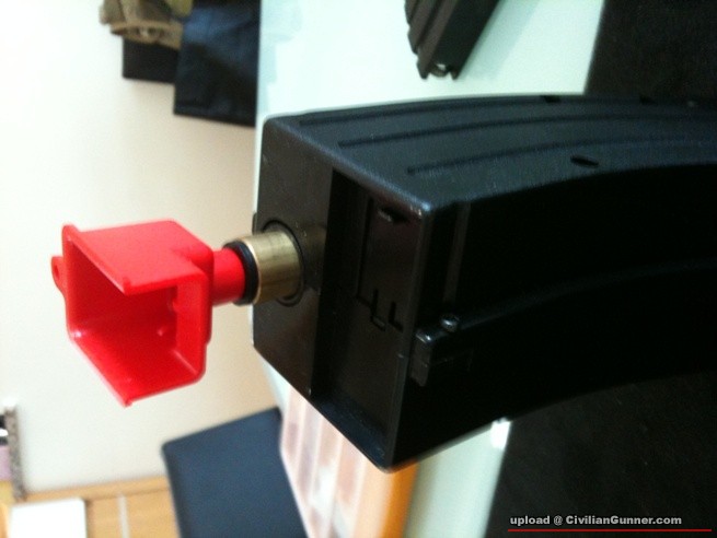

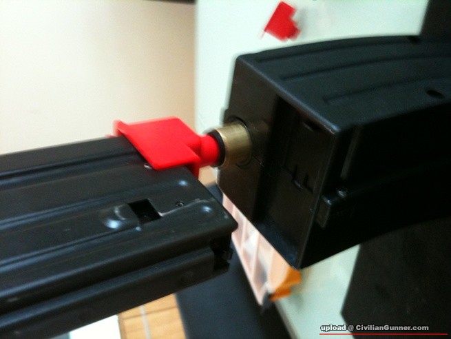

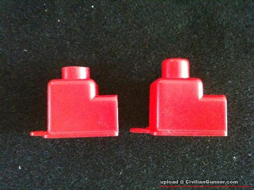

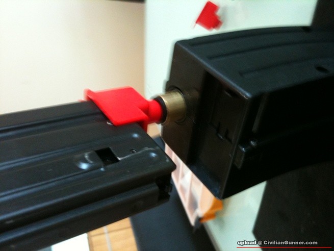

只要把原裝 Adater 改短,個洞改大加馬記入彈器便可
28-11-2010 15:09
28-11-2010 15:09
如用電動上彈器,只要插上原裝 Adapter 便可
28-11-2010 15:18
28-11-2010 15:18
28-11-2010 15:18

原帖由 eddiegbb 於 28-11-2010 15:09 發表
師兄堅料, 多謝分享

回覆 38# 的帖子
請問師兄個原裝 Adapter 要改短幾多?

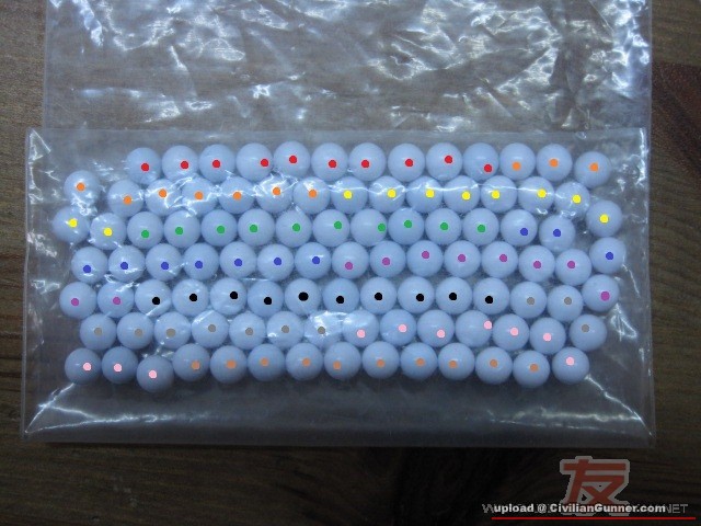

提提咁多位師兄用電入彈器唔好入盡~因為最後個十幾粒會俾入彈器d齒掃到花晒~好易jam彈同唔準

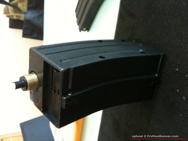

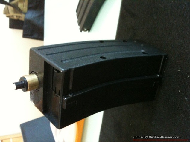

我都改好左.
原帖由 jackypoon 於 28-1-2011 10:40 發表
我都改好左.

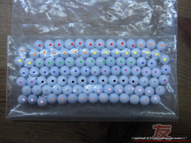

最後張相D點點係咩黎呢
回覆 43# 的帖子
helping u to count the total number of bullets was loaded into the mag...
10 bullets in one colour.....

原帖由 wing383 於 28-1-2011 12:38 發表
YUP, correct~~~
