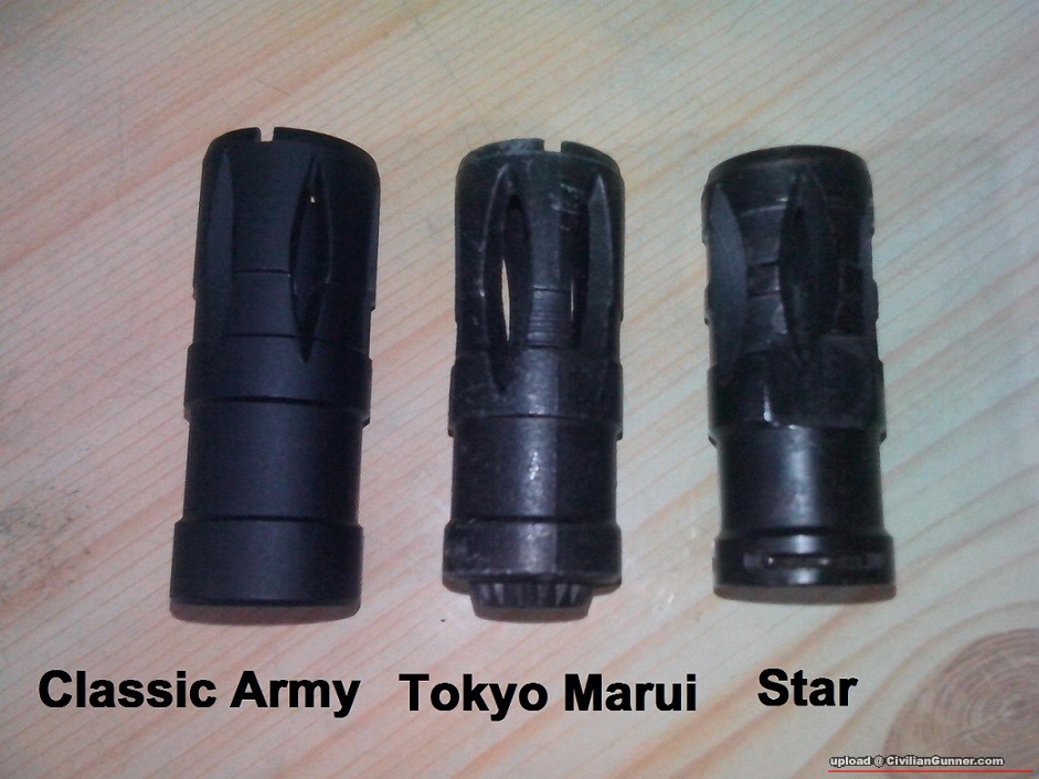

最後附上一張同金弓G3/SG1合照,留意33上ge火帽,你可能有所發現,話唔定對CA改觀
PS:成枝槍包括火帽我只係改大左個插PIN位炸

睇泥仲未有人發現隻火帽有咩特別
對比三款G3火帽

原帖由 051039 於 12-1-2014 21:32 發表
買佢粒火帽
張相我岩岩影架
即係已經有係手
原帖由 Lolanto 於 12-1-2014 23:08 發表
張相我岩岩影架
即係已經有係手
我意思係淨係買佢粒火帽
原帖由 051039 於 12-1-2014 23:09 發表
我意思係淨係買佢粒火帽
有多啦~仲要買多粒吖
