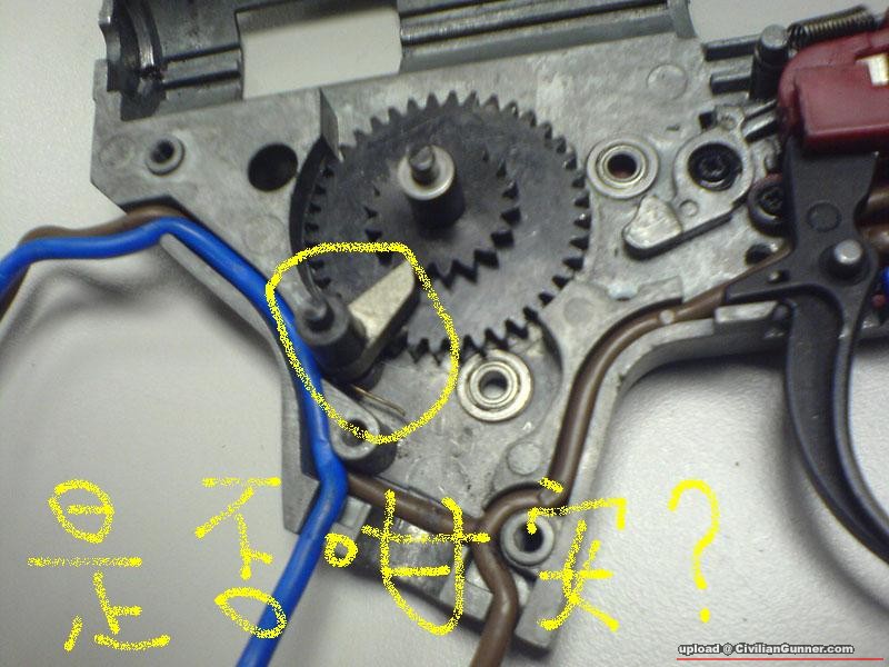

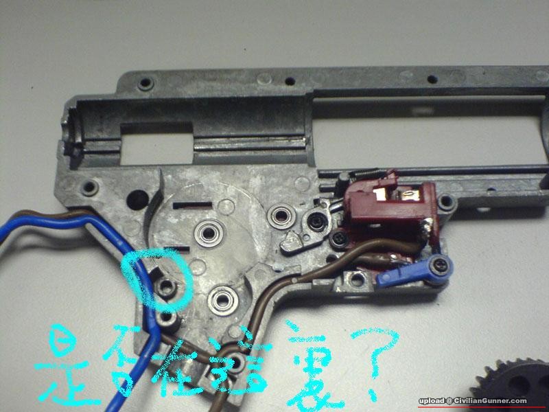

請問各高手, 小弟第一次開g&p m4 既波箱,但一開彈o左二件零件,請問是否放o左波箱圈中那裡??方向要如何放置??如有link可否提供
thanks!!!謝謝各人指點!!

係, set到底齒反方向轉時會比佢頂住就ok
不過相入面條彈弓好似變左形?

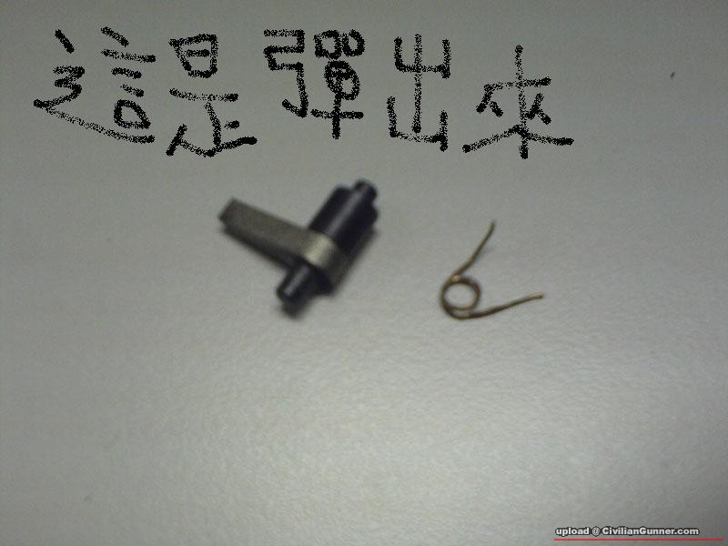

謝謝~~~我條彈簧,可能影相問題, 別外請問條彈簧要放在那裡??

你條彈簧好似斷左

謝謝各高手指教~~~已經完成了~~~

發表於 20-10-2007 13:06
氣咀/天梯唔一定槍槍都回位
出彈問題應該係拉橋/推彈咀出事
齒同射程無關, 但係你第一張相度見到波箱比中齒磨花晒, 肯定要set啦

9
發表於 20-10-2007 19:15
條防逆彈弓應該係咁,你個條應該斷左

我一上條防逆彈弓,就好易彈出來,要2人合力先安到,可能係呢個原因........我星期二去ca 買先...
另外我今日安好了,開了太約100下個波箱卡左....又唔知咩事...
謝謝各位指導...
