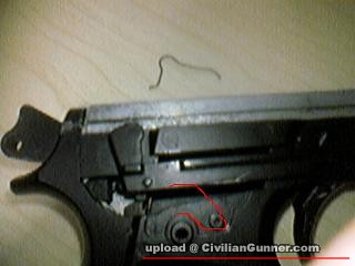

發表於 18-8-2007 20:21
see below
(16.31 KB)

10
發表於 18-8-2007 23:48
thx~
但唔知點解個trigger唔可以彈番出黎~
請問知唔知點樣整??

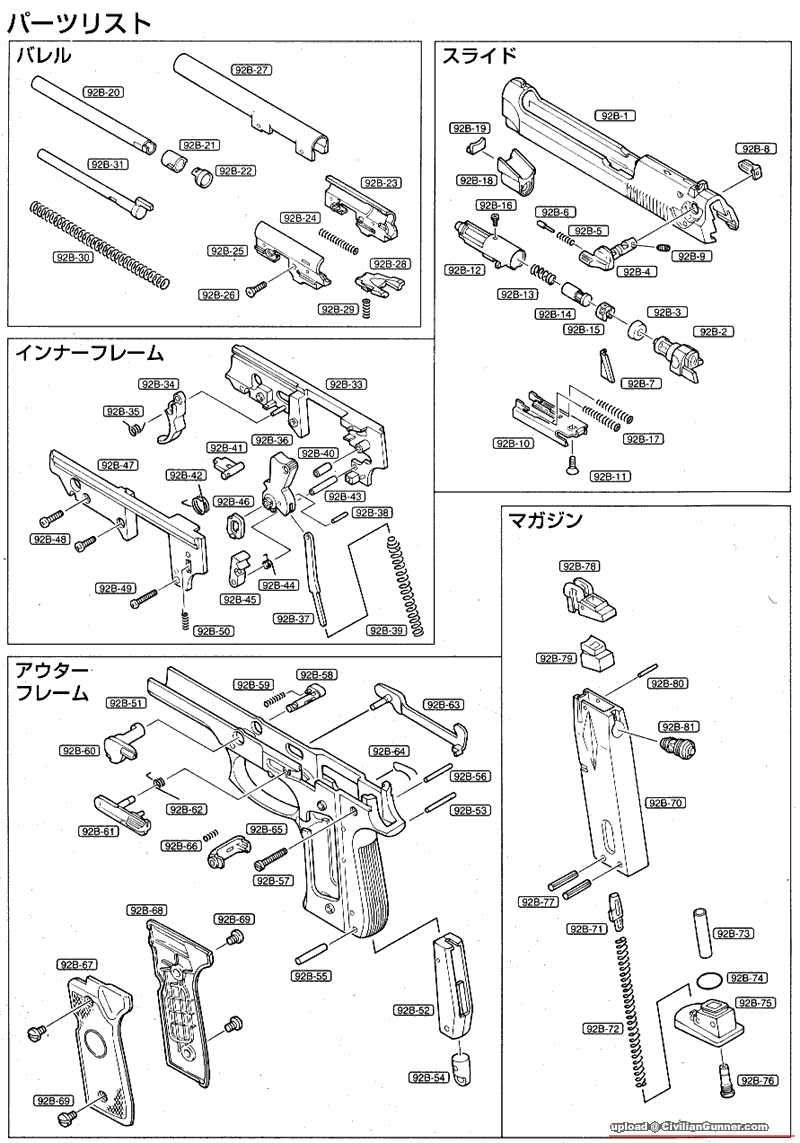

發表於 21-8-2007 21:43
比張圖你自己睇.
(70.2 KB)
21-8-2007 21:43

13
發表於 23-8-2007 01:55
嘩~
真係好多謝你呀!!
拆完之後原來個trigger 條iron nail broken~
雖然我整完之後個trigger唔係complete back番原來個position,
但brow black之後都仲ok的~
真係幫左我好多
THX!!
