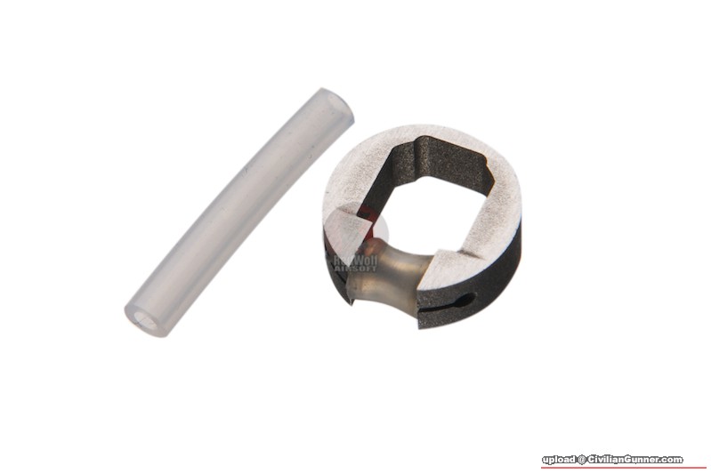

MAG CNC Stainless Steel Curve Roller Packing

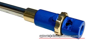

STTS Hopup 可以好似馬記咁較hopup
stts_hop_03 copy.jpg (12.81 KB)
4-2-2013 17:45
STTS Hopup

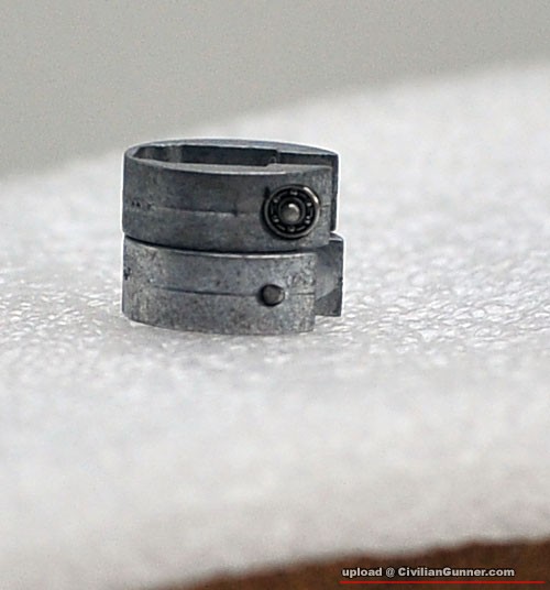

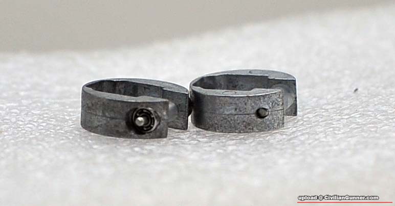

向外國forum , 都幾多人buy " stts"個 design,  我同外國用家吹過下水,  佢地對fix hop up都兩極, 有d 話好遠好直(50m)  , 有d 就過jam 到pk,
我呢, 就試過加啤呤落個ring,  so far 都幾好表現
就試過加啤呤落個ring?????
請問怎樣做? 謝謝
原帖由 kidult 於 4-2-2013 23:48 發表

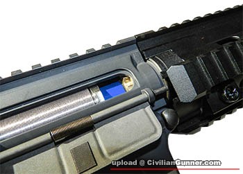

STTS個hop其實出左一排,
Version 1(blue version)
佢用CTW數整,所以有D人用係PTW會有 BB Feeding problem(chamber有D問題),但係用到冇問題既人就讚不絕口
http://s-t-t-s.co.uk/stts_hop.htm
Version 2(Silver version)
剛剛出左,跟番PTW數,bugs fixed….未有review…想買個試試

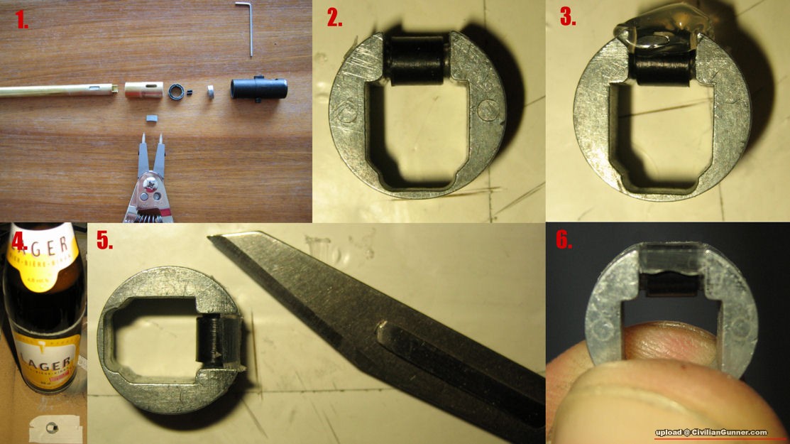

Fix hopup 係用AA膠滴兩滴係原裝Roller 3點同9點roller pin位chi死唔俾轉
7-8槍有一槍炒高….小弟都有咁既問題(Excel 0.25)..亦都係開post原因
Ching 用咩豆?

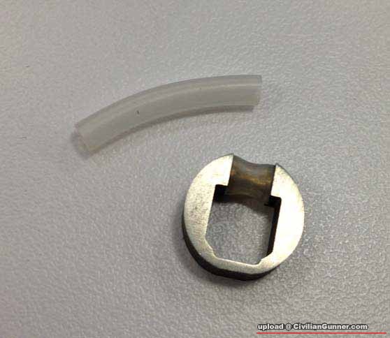

fix hopup 有兩種. 一係原裝, 用aa 膠滴死佢. 一係. 用一舊四四方方既膠套落去.
圖中係加大ROLLER,再用AB 膠改.
差不多係AEG 既上旋原理
用四方型既原理係, 粒BB彈行哂成成個RING 既平面長度(4.4mm) , 理論上粒BB彈SPIN 既力度會好大 .
要用重彈去CONUNTERACT 佢個UP THRUST. (唔知有冇理解錯. 歡迎理性討論)
大前提係... 你要好好手工. 保持絕對水平

啤呤RING..都係純粹試驗性質... 要再有時間先可以諗諗點再攪

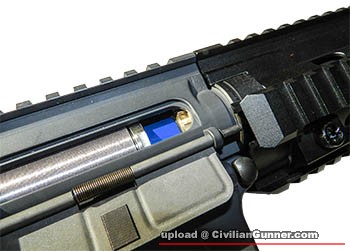

今日剛剛買了這個Mag fix hopup roller...有機會再試試
IMG_0571 copy.JPG (46.79 KB)
5-2-2013 12:11
hehe. 訂左, 未得閒試, 你到手未? 光滑嘛??
CNC.. 有少少信心.

其實黐死佢好d定比佢轉好d呢,如果比roller轉,覺得有時其中一兩粒彈佢唔識轉,就會拎到粒彈炒高
點都要測試, 但我心理上. 偏向滾動,
理論上 (啤呤RING)
當粒彈打出去. 就算只(hi) 到1 點. 佢都會向上滾動. 我用啤呤係想令BB彈滾動既FICTION 降低,
動能唔會因為FICTION 要有所衰減, 理論上係會遠D..
  不過都係理論上.. 我試過室外試分別好似不大...
到手ok光滑∼
但係個roller係Fix既唔會轉.
