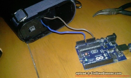

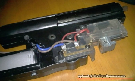

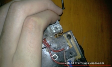

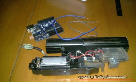

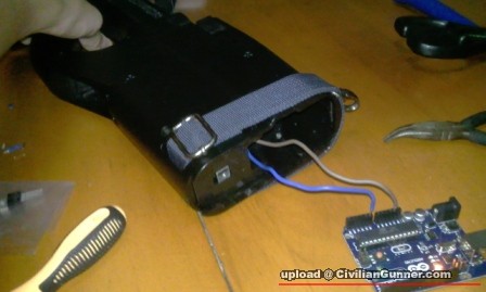

1.        焊走電閘原本電線,焊上兩條幼電線,連接arduino 3.3V 同 A0,入測試程式
2.        測試扳機(未扣)
3.        測試扳機(以扣)
4.        測試電閘,完全無火花~(根據數據,5V輸入時電流為0.00000005 A…….)
下一步就系連接mosfet,電池,摩打,測試埋就可以開始寫程式,等塊mini到左就可以正式放入槍 聽日繼續

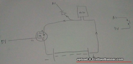

現時最大問題系 塊板可以detect到0V~5V電壓,最快10000次/秒(官網咁寫),可以用來detect摩打電路有無斷,但仲未諗到個電路可以點樣搞
依家有幅初步電路圖,希望有師兄可以指點一下!
A是透過輸入電流以量度電壓,內置電阻為100Mohm
D是電子控制輸出5V電壓

圖中藍色粗線系usb
