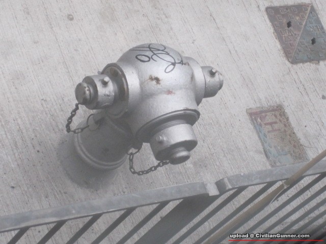

各位大佬請原諒小弟好奇心爆棚
今日係街度見到一個消防用水龍頭........顏色比平時小弟見到既唔同.......好想知除左顏色之外有乜分別

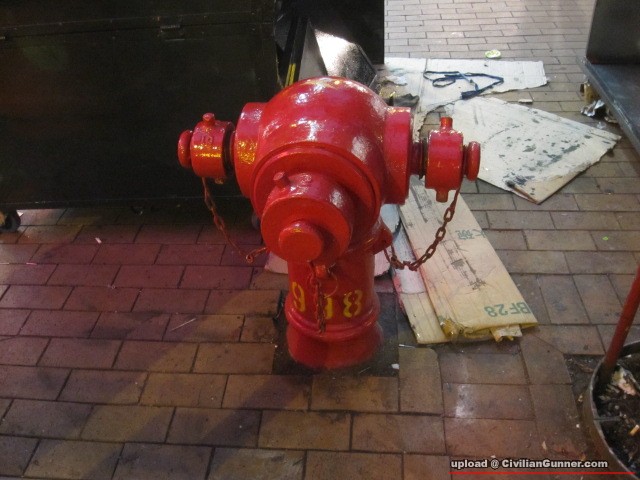

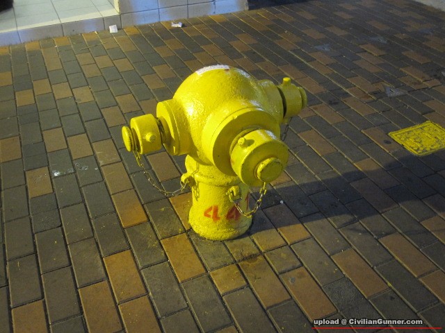

巳知紅色係淡水...........黄色係咸水..............銀色係乜水呢
有無機會係泡劑呢 ...........煩請知道既師兄告訴小弟.......感謝

銀色好似係未用得

銀色係無水...仲有藍色都係無水

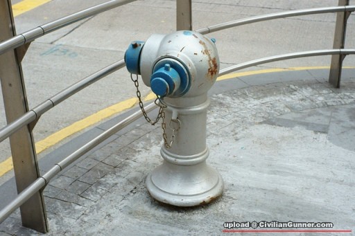

藍色
咁大家都未正式用得.........點解又唔用同一顏色呢???
有乜分別呢

而家水龍頭的保養係水務署的工作,唔再係消防署
另外總之唔係紅同黃既就代表唔用得~

真正點分就真係唔清楚依個要問做水記既師兄先知

而香港的消防栓由水務署建造及維修,消防處使用及檢查。香港的消防栓供水主要為食水或海水,顏色多為紅色(食水)及黃色(海水),如果消防栓是使用政府幹管直接供水,該栓會多髹白色條紋。另外,如果消防栓為新設置但未使用,或是消防栓因損壞而無法使用,其出水口會暫以藍色的管口蓋套上。[3]
除紅色或黃色外,也有一些綠色或銀色的消防栓,當中綠色代表使用經處理的污水,而銀色則代表該栓未能交由消防處使用。

街井, 即消防水龍頭, 或消防栓, 和七十一一樣, 梗有一支係你左近, 不過對於身邊越常見的事物, 香港人總是越發忽略, 其實平日多加留意這些消防街井, 也是側看香港歷史的一種方法. 先說街井的顏色, 一般常見的是紅黃兩色, 以水性區分, 紅色為淡水, 黃色為海水, 還有小部份的綠色和灰色,前者採用已經處理的污水, 而後者則表示該水龍頭仍未能被使用, 不過一旦通過測試可供使用, 理應會變為紅色, 原因是海水街井已經逐漸被淘汰. 由於昔日香港曾鬧制水, 所以迫不得已採用源源不絕的鹹水, 兩者在滅火能力上不相上下, 但海水壞處在於含腐蝕性物質, 令水泵容易生��, 所以每次出動完都必須洗刷乾淨, 頗費時失事. 現在食水問題解決, 政府就盡量使用淡水街井, 並陸續淘汰鹹水街井, 相信不久將會成為歷史. 至於外型方面, 豬頭街井(圖)可算是最常見的消防栓, 是柱型街井的一種, 共有三個出水口, 八角柱型街井則是這種圓柱式的前身. 另外還有地街井, 鵝頸街井, 以及重型街井三類. 地街井由細水管接駁, 水壓未達滅火要求, 現已停用. 鵝頸街井則應用於水源供應有限的地區, 方便接駁, 水力當然未及豬頭一類. 至於巨無霸式的重型街井, 可以想像其水量供應的龐大. 這是由於昔日啟德機場在用時. 為應付飛機 (萬一) 失事產生嚴重火災急需大量水源灌救而設。

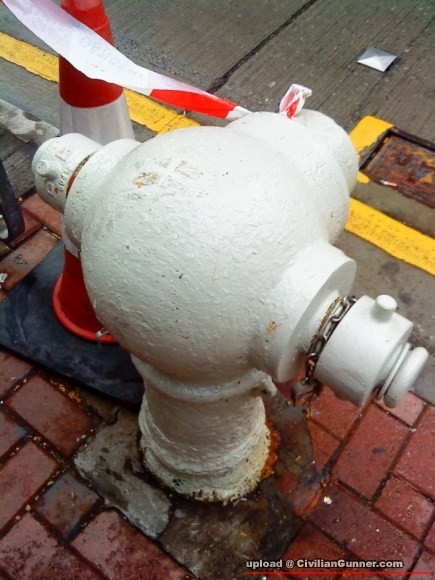

未揾到綠色相.............白色頂住先
