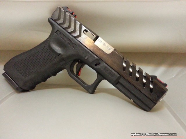

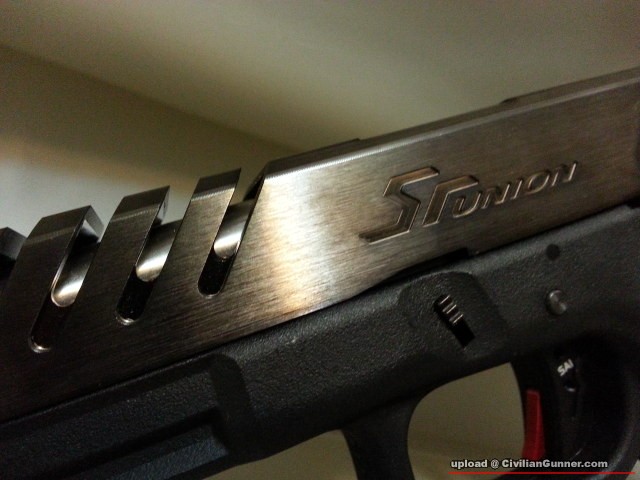

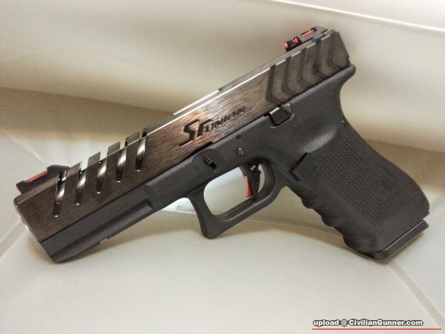

當然要加換一套靚衫
(54.89 KB)
12-11-2013 12:21
(51.72 KB)
12-11-2013 12:21
(49.32 KB)
12-11-2013 12:21
(60.64 KB)
12-11-2013 12:21
髮絲紋很好看、此滑架之質量對得起個價!

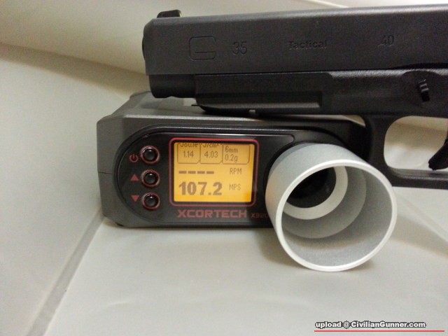

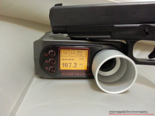

接下來先看看原裝性能
(49.18 KB)
12-11-2013 12:21

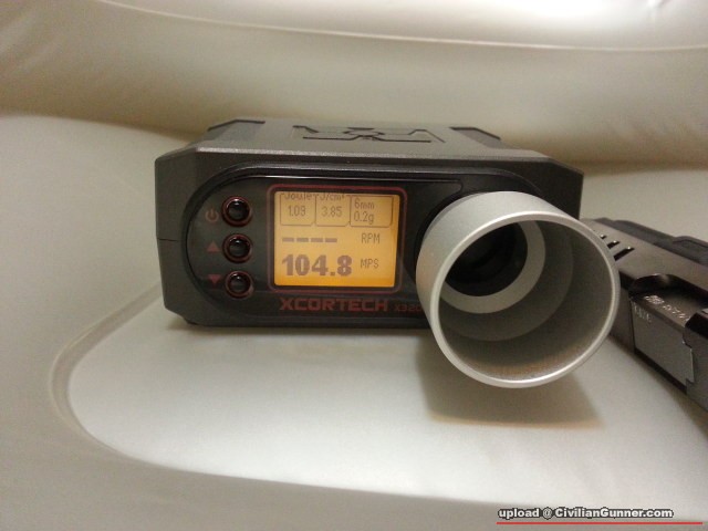

做個氣密、汁順出速也相當不錯!(近日天氣轉冷……氣化不太好……)
(43.49 KB)
12-11-2013 12:21

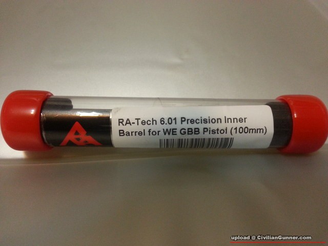

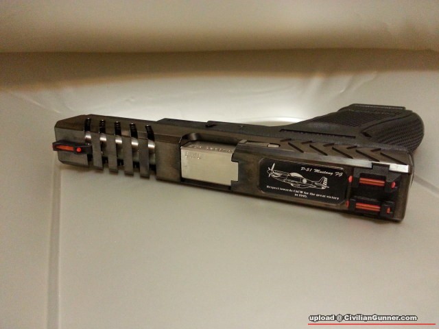

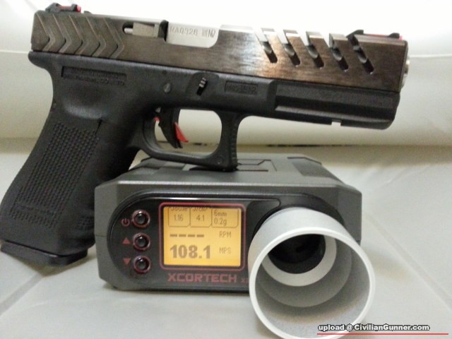

更換一支ra的100mm內管及
(44.75 KB)
12-11-2013 12:21

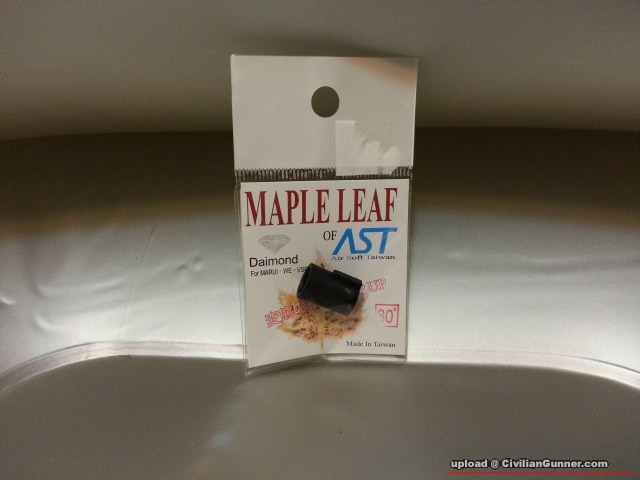

鑽石皮
(41.71 KB)
12-11-2013 12:21

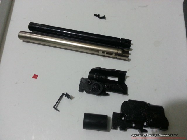

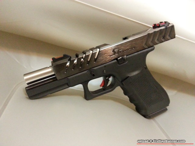

原裝內管96mm換上100mm是不會凸出外管的!
(31.29 KB)
12-11-2013 12:21

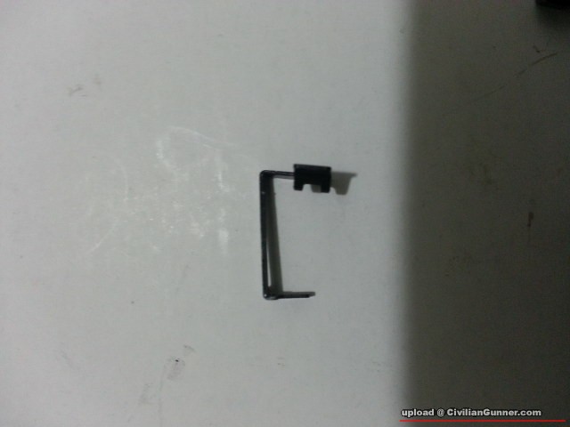

也順手把下壓片修正如圖的角度、這可解決彈道偏左的問題
(60.42 KB)
12-11-2013 12:21

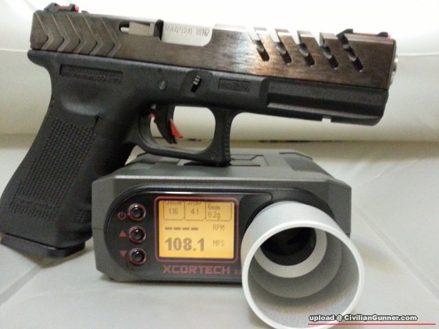

不錯!提升了,你有G17的便攜性也有G35的火力!
(54.33 KB)
12-11-2013 12:21
