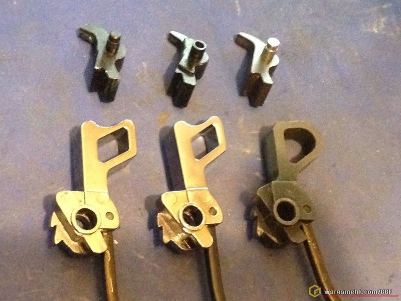

EMG SAI 1911 Hammer問題
請問各位CHing! 我本來想將原本Hammer換馬記數Nova 新Hammer點知係唔啱嘅
請問係咪要用WE嘅Hammer?
Thanks

買WE hammer不如用翻原裝,原裝即係WE hammer
個NOVA hammer可能D數吾夾,係裝吾到定係操作故障,可否拍片睇下,幫手估下咩問題?

左邊原裝hammer右邊Nova其實最主要Nova主軸孔比主軸細放唔入!係咪張nova hammer主軸孔磨大小小放到入去就ok?

Nova, 吉打等等的主軸孔磨大小小放到入去, 應該要執少許就ok, 但sear方面未必夾到...

要埶個鋼鎚就諗清楚係咪事必要換。因為就算裝得入個鎚都可能要較C牙、三差片、trigger、或hammer彈弓,需然最終用得到既機會都大既,不過始終有失敗既風險。
