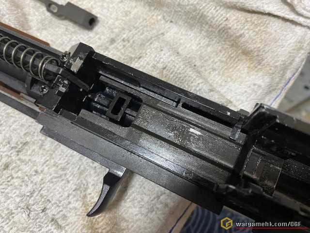

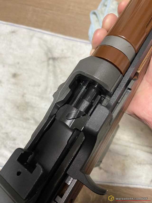

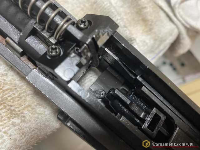

WE M14 飛機無法復位,求助
今晚諗住拎返支WE M14出嚟把玩一下,插匣後上膛發現飛機卡住在前方無法復位,已加潤滑油情況依然沒有改善,以努力爬文都找不到原因及解決辦法,
鬆匣後操作正常,已經試過兩隻匣反覆測試情況都係一樣,
感覺好像彈夾頂住飛機令佢無法復位,飛機係原裝WE的,
各位師兄師姐如上述情況大約是什麼地方出現問題呢?
求助Please and Thanks!!!
申報:已換木托,RA Tech全鋼件包括鋼bolt 及 Trigger Box 等等
(71.43 KB)

發表於 27-5-2022 13:27
回覆 2# 的帖子
不是呀,而家係緊到卡住咗上唔到膛⋯⋯

Nelson.kkk
資深士官長
108
8145
1204 小時
30-4-2018
發表於 27-5-2022 14:14
回覆 5# 的帖子
係插咗匣之後成份bolt 都唔可以向後拉,無匣就正常拉到
