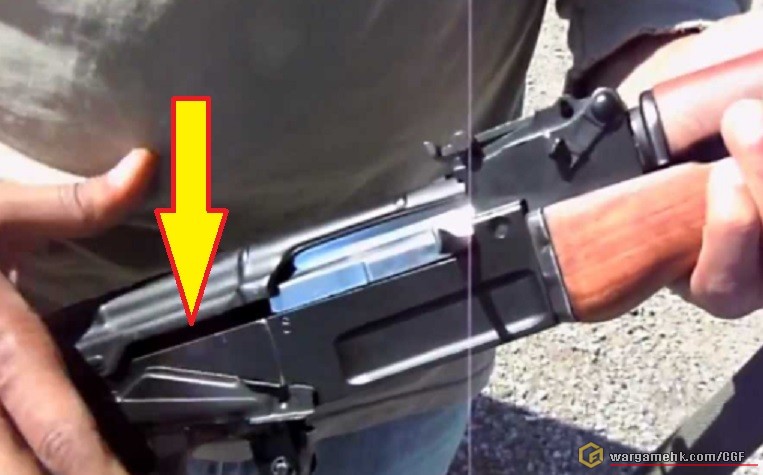

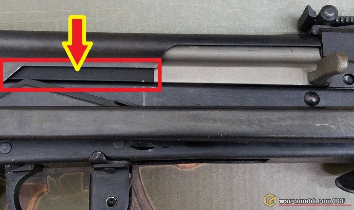

AK-47 AEG bolt 尾可否鋸掉?
RS 枝鋼木 AK-47 AEG 個 bolt 尾部份 (圖中箭咀、方框指示部位),可不可以鋸走?
(小弟想外觀仿真,這個位置應該有條坑,可以隱約望到裡面條彈弓)

先把頂蓋拿走看看確認一下,估計會看穿波箱,更不仿真~~

發表於 16-11-2021 10:26
返去拆開頂蓋看看先,聽講 RS 似 Marui。
希望外觀可以做到這樣………

發表於 16-11-2021 11:55
Vfc好多年前出過呢份嘢
AK74/S74/AIM仿真槍機組
品號: VF9-BLT-AKE-01
個位其實可以切走,不過你要留意會唔會係條彈弓扣住你切走既位置
又或者你可以直接買其他牌子無做個個位
