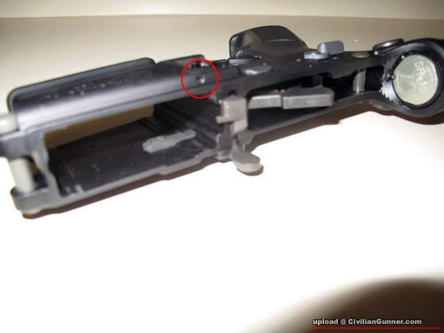

有D要求好既
師兄你有無KAC的LOWER爆炸圖呀?
我好似諗到點做個AMBI BOLT RELEASE
原帖由 ayaka 於 16-8-2011 16:17 發表
師兄你有無KAC的LOWER爆炸圖呀?
我諗最容易係搵朋友借隻prime kac gbb 呢睇下,..
原帖由 jpg 於 16-8-2011 17:09 發表
我搵左D圖睇...發覺右面個Bolt release條pivot pin原來係好前...
我反而諗諗下, 有機會搞到ambi selector, 雖然好大工程.
但係有機..不過波箱強度, 唔知會唔會有影響..
原帖由 ayaka 於 16-8-2011 17:37 發表
pic from lawmens silencertalk.com
pivot pin點前法. 唔係好明..
原帖由 jpg 於 16-8-2011 17:52 發表
其實box後面都幾多位剩
原帖由 jpg 於 16-8-2011 17:54 發表
紅圈位
e個位係咪個制的軸心呢?
如果係咁前的話...就好難搞
因為唔係好夠位做野

原帖由 spec.ops. 於 22-8-2011 23:19 發表
D機位有D唔同
帥兄咁想問多聲,執吾執到呀?因為聽有人講可以改we 416落PTW,有無咁O既事呀?如果有得改又有無資料可以提供呀?THX
原帖由 M2come 於 22-8-2011 23:43 發表
係有咁既事,當你有個WE上身對比參考就明白,需要鑼床協助便大功告成
