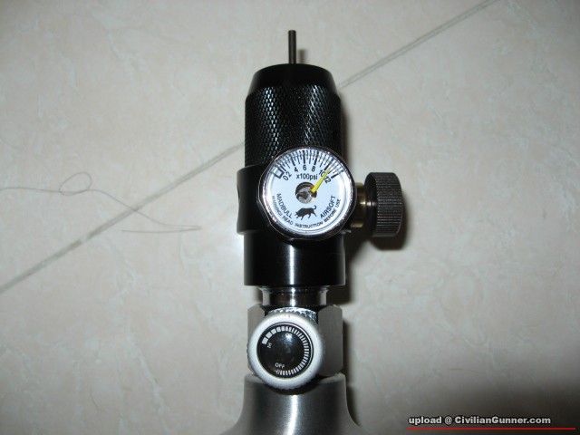

由於得到友台師兄指引小弟也做了一個並作小小更改
由於發現狂牛氣頭的牙距同co2小瓶一様(14G)只是直徑不同
所以膽粗粗車大氣頭的牙
所以可以直上co2小瓶
再車一個0-ring固定環作密氣
方便裝拆並不需為撓slim膠布而煩惱
總之用完後記得關水制
再放晒剩餘的氣∼∼∼

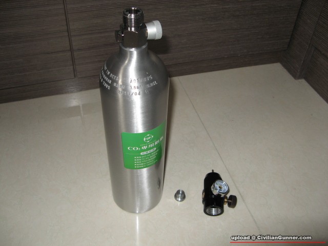

材料
(47.37 KB)
17-9-2011 22:17
完成品

發表於 18-9-2011 00:07
原帖由
spec.ops.
於 17-9-2011 23:41 發表
勁!用黎叉手榴彈一流
由於氣壓大過樽仔
可以爆到九彩∼∼∼
