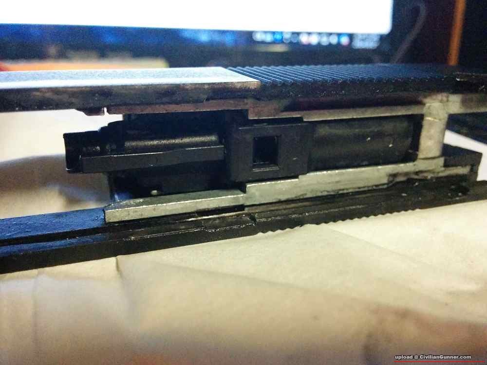

發表於 28-8-2014 11:46
請問飛機是否這部份, 外觀好像無明顯爆裂

發表於 8-9-2014 10:20
你幅圖冇錯,黑色o個件係飛機。
耐冇上黎唔好意思。有時要拆出黎先可以確認,順手可以睇O下個飛鏢有冇蝕得好緊要。
一般情況若果你話1911系統(即係包括1911/HI-CAP),每一槍爆氣都爆得好緊要既話,主要當然係氣密問題。而若果你話問題係突然發生既話,咁好多時都會關飛機組件事。

發表於 8-9-2014 19:50
爆飛機,O RING 脤咗……
