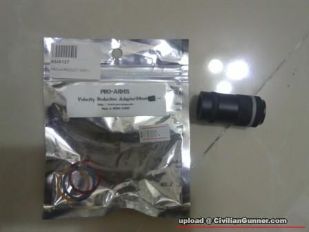

這就是Pro-Arms Muzzle Velocity Reduction Adaptor,用來裝上槍管上減低力度的。
如何運作?

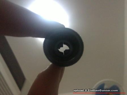

圖中可見Adaptor中間有四塊軟膠,這些是用來阻擋子彈前進,從而得到減低力度的效果。
再看看第一幅照片,你會看見Adaptor中間夾着一個白色圈圈,袋�堣]有不同顏色的圈圈,它們是用來調較火帽所減低的力度, 白色圈圈最厚,其次是藍色,然後是紅色,而黃色為最薄。 圈圈越厚, Adaptor中間的四塊軟膠和hopup之間的距離越遠, Adaptor的減低力度效果越大。

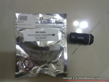

我將會測試Pro-Arms Muzzle Velocity Reduction Adaptor的減低力度效果和快速射擊會否失效,測試槍為KJW KC02,此槍火力逹1.5J以上,打CQB需要減低力度才行,來看看白色圈圈可以減低多少力度吧。
還需要測試嗎? FAIL

這Muzzle Velocity Reduction Adaptor的設計不適用於火力逹1.5J以上的气槍,。以我估計, 這設計就算用得上也會影響槍枝凖度。其可取之處,大既是讓小朋友玩低火力气槍時玩得更放心...沒有了!!
