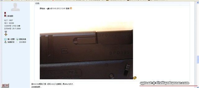

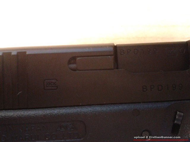

佢可能講緊仿真槍用果個拋彈勾
PGC既金屬SLIDE個勾係獨立部件,但馬記原裝既係同條SLIDE係同一塊膠黎

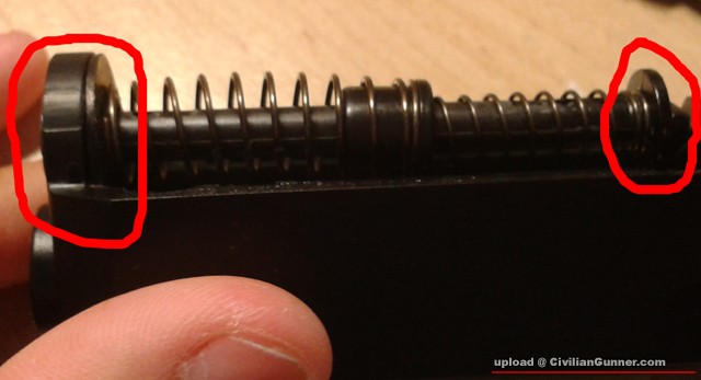

同埋, 回鏜彈弓,只要卡岩位就算架啦
見圖; 我條彈弓都係luen既, 只要條spring guide岩位就得!
9-5-2012 14:35
原帖由 一舊水 於 9-5-2012 13:41 發表
條link link唔到入黎...好彩click入去睇到...再attach多次...
正係呢粒野...
9-5-2012 14:39

馬記個勾係一體架
我而家個個勾,安左,我又安唔到飛機座條彈弓...
如果唔裝勾有無影響...

1.由於係第一次裝...唔多識安個拋彈勾...
個"仿拋彈勾"唔裝都冇問題

條彈弓打打下有自己轉左...

條彈弓打打下有自己轉左?
即係點?影相啦

彈弓問題我解決左...
