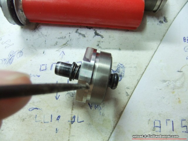

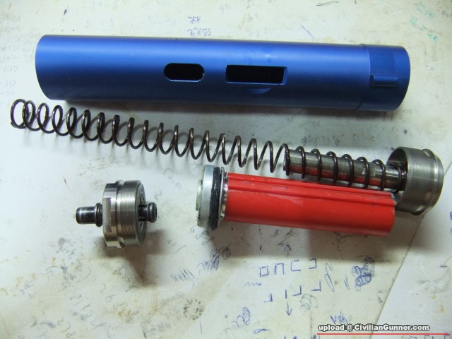

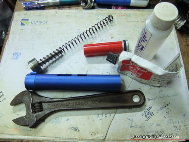

打散個筒
5-9-2010 18:52

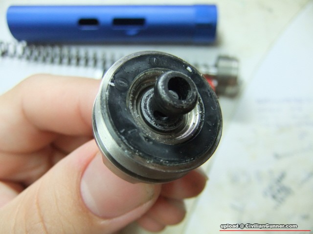

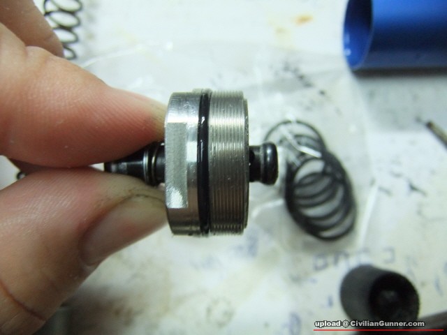

筒頭乾爭爭,仲有D乾左化石既原廠潤滑油
5-9-2010 18:52

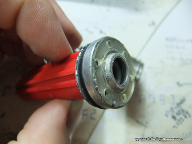

除左紅銀兩筒外,其他筒頭都冇膠圈
5-9-2010 18:52

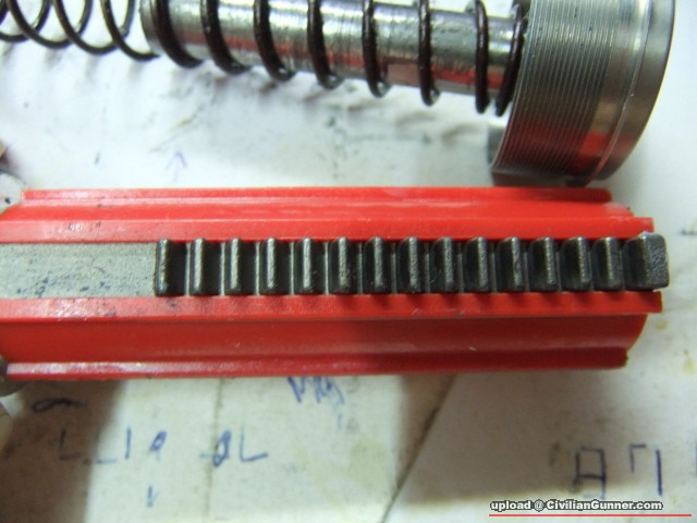

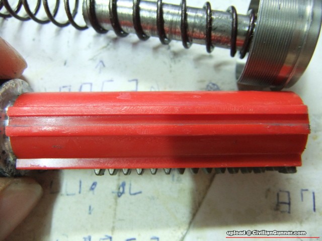

D齒完好,係乾D啫
5-9-2010 18:52
左邊天梯槽好"乾淨"
5-9-2010 18:52
右邊都係=.=
5-9-2010 18:52

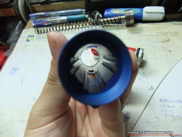

拍頭都係乾晒同有D乾左化石既原廠潤滑油
5-9-2010 18:52

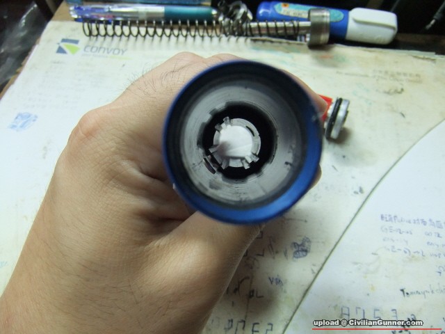

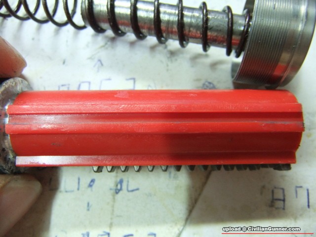

筒壁都係乾既=.=
5-9-2010 18:52
天梯坑都係乾=.=
5-9-2010 18:52

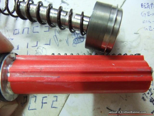

清潔加油
5-9-2010 18:52
私人醒既,追加膠圈
三六轟一轟,敵人企唔穩!

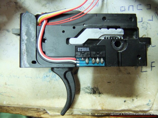

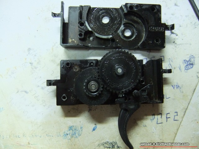

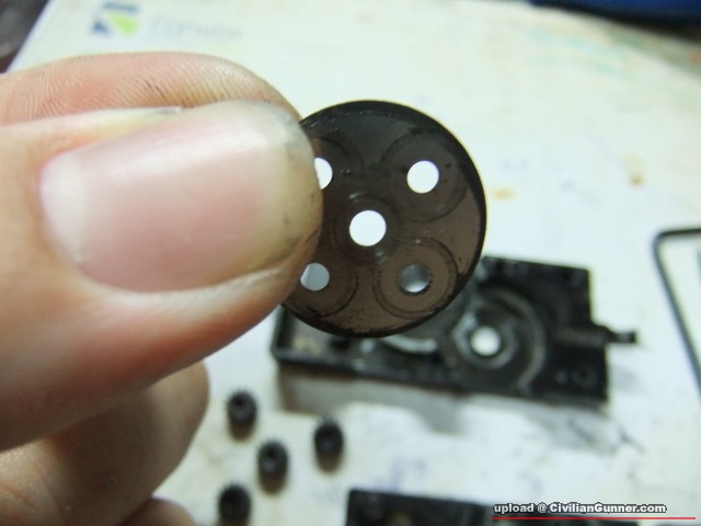

再貼波箱圖
5-9-2010 18:59

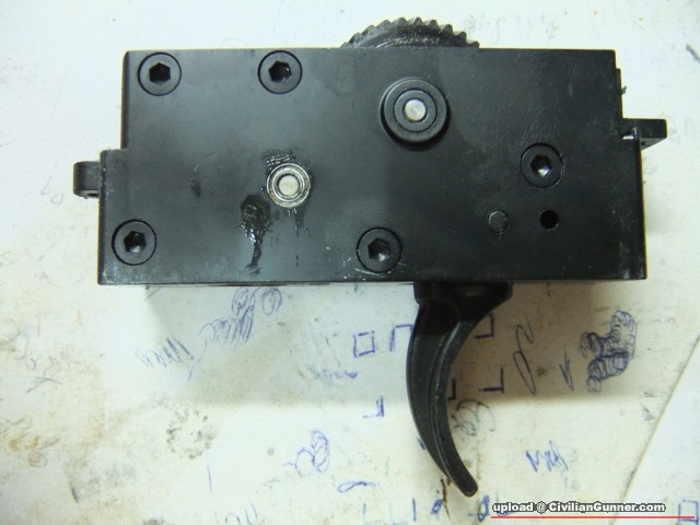

抽出波箱,selector齒正常
5-9-2010 18:59
右邊冇咩特別
5-9-2010 18:59

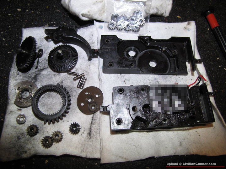

打開波箱,冇野執係好事,即係清潔加油就可以啦!
5-9-2010 18:59

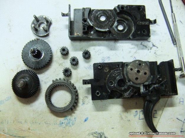

波箱零件一覽
5-9-2010 18:59

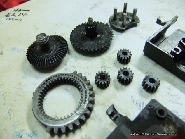

大特寫塊sim片
5-9-2010 18:59
檢查齒輪組正常,又係清潔加油攪掂
5-9-2010 18:59

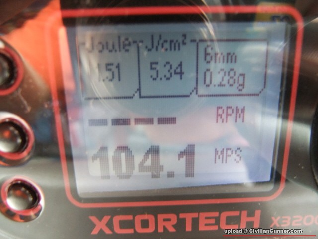

整好晒,試試過機,我諗槍主收貨掛
