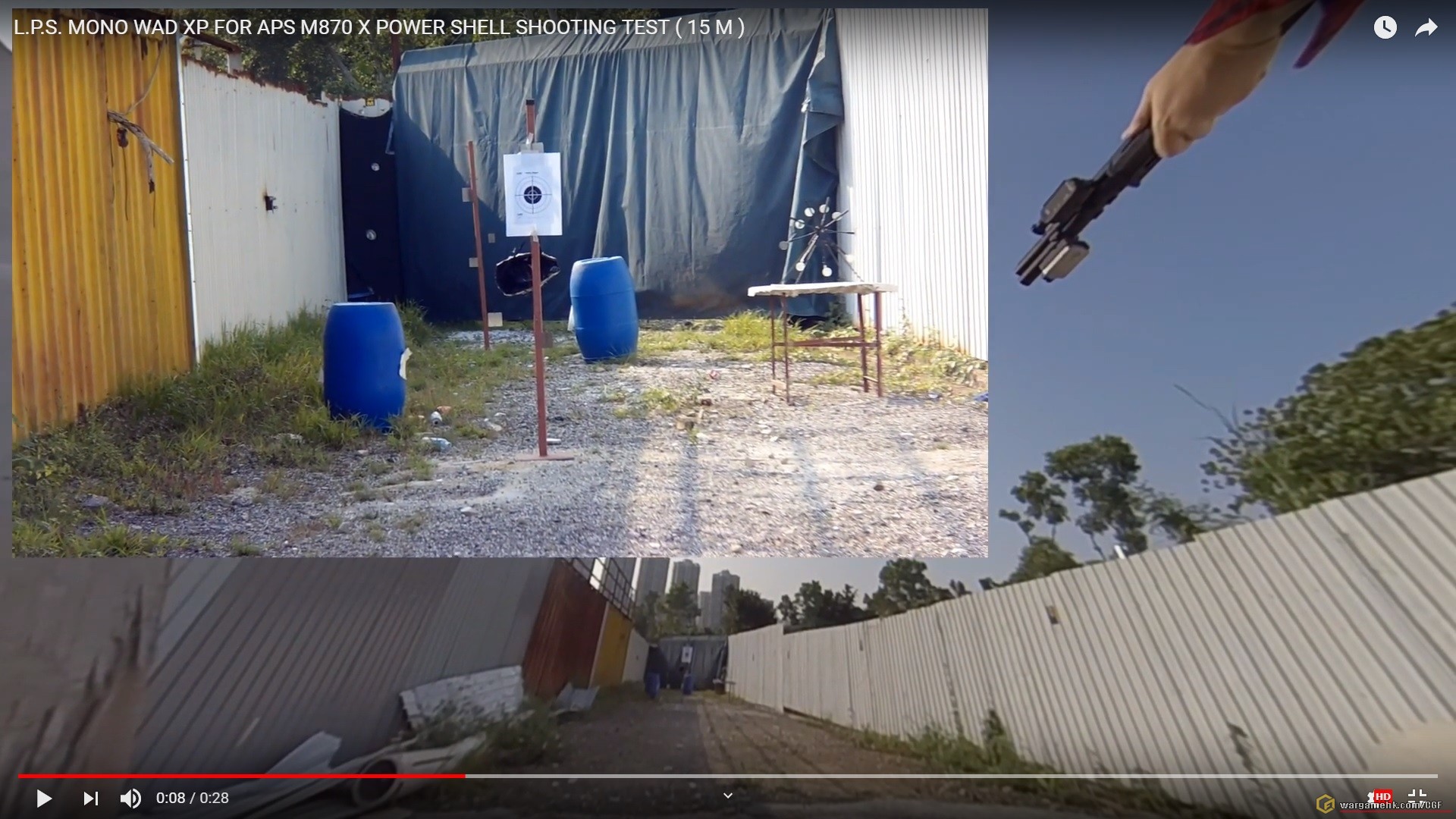

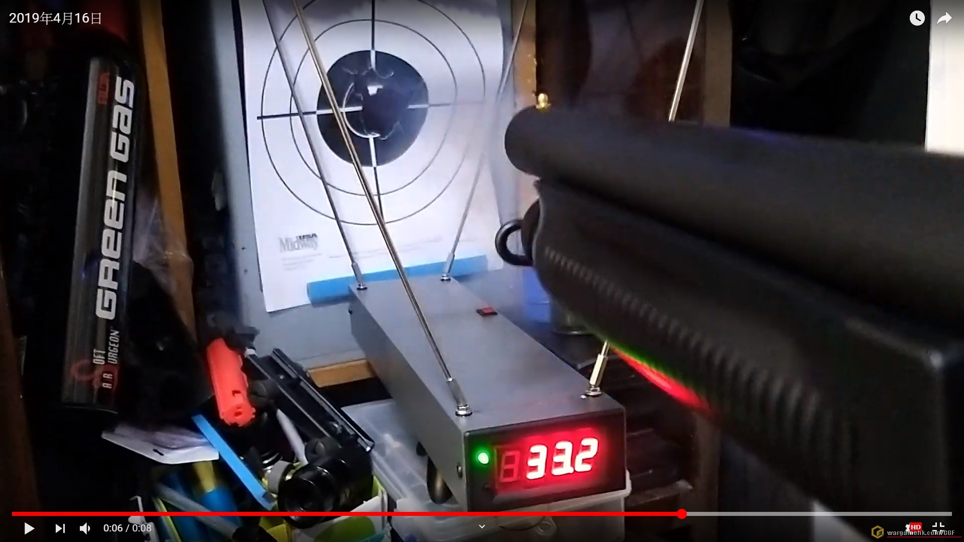

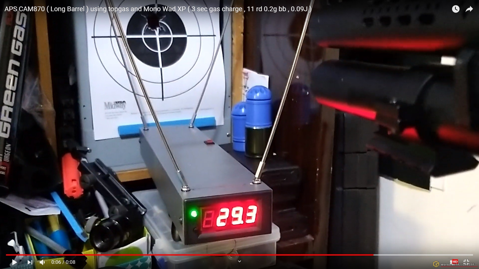

測試了一下,TOPGAS 勉勉強強是打得出,而且都有0.1J 左右 ( 手拉彈弓手槍好像0.2J ) ,如果玩CQB,0.1J X 11 發的話應該是有效擊中的,( 打靶紙起碼可以射穿A4 ,擊中應該是有感覺的 )

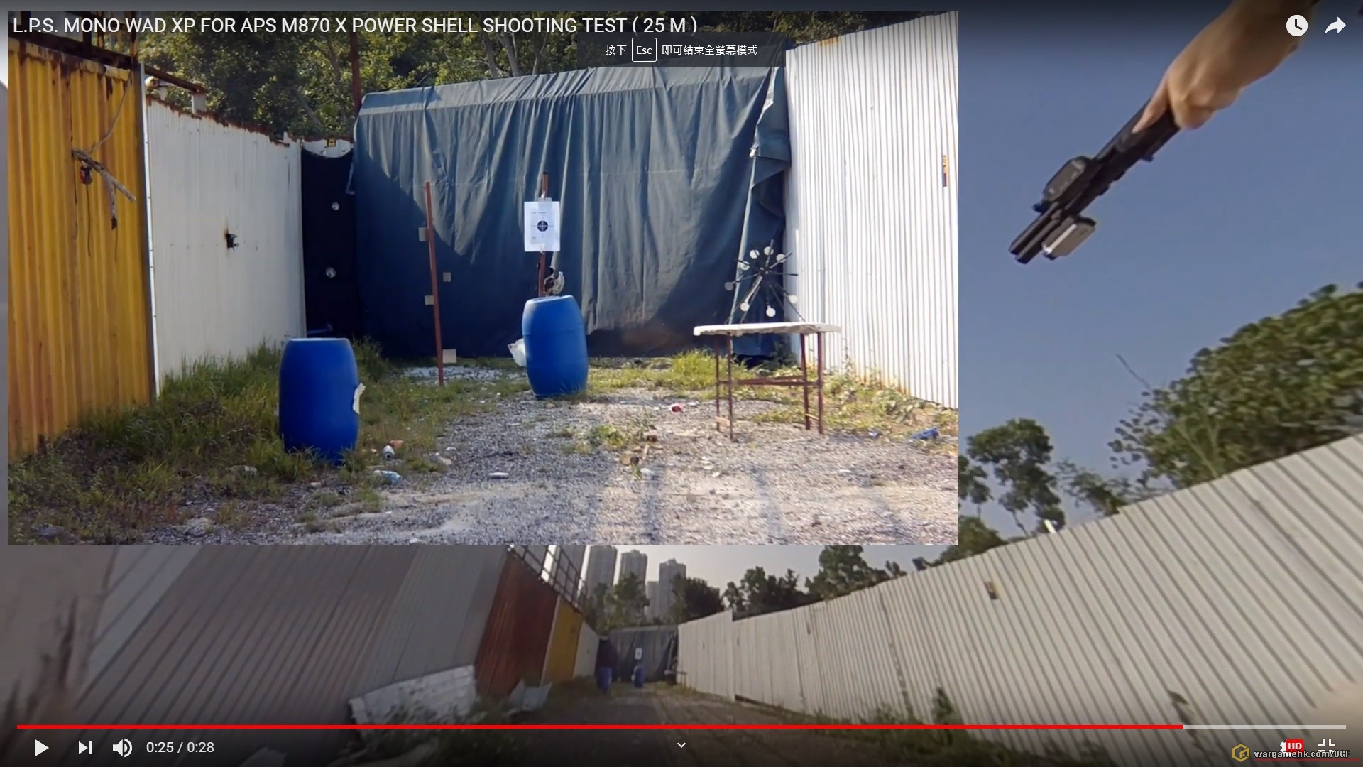

如果想稍微火力提升一下,可以買紅氣22KG ,大概是TOPGAS 2 倍力度,應該有0.2J ,個人認為用來打CQB亦無不可,室外就免了,應該20 米之內墮地,而且彈道也應該不會直。

叉氣時要起碼叉2~3 秒,因為滑膛管動力喪失非常大,必需要有足夠的液態TOPGAS 持續氣化提供動力才可以。

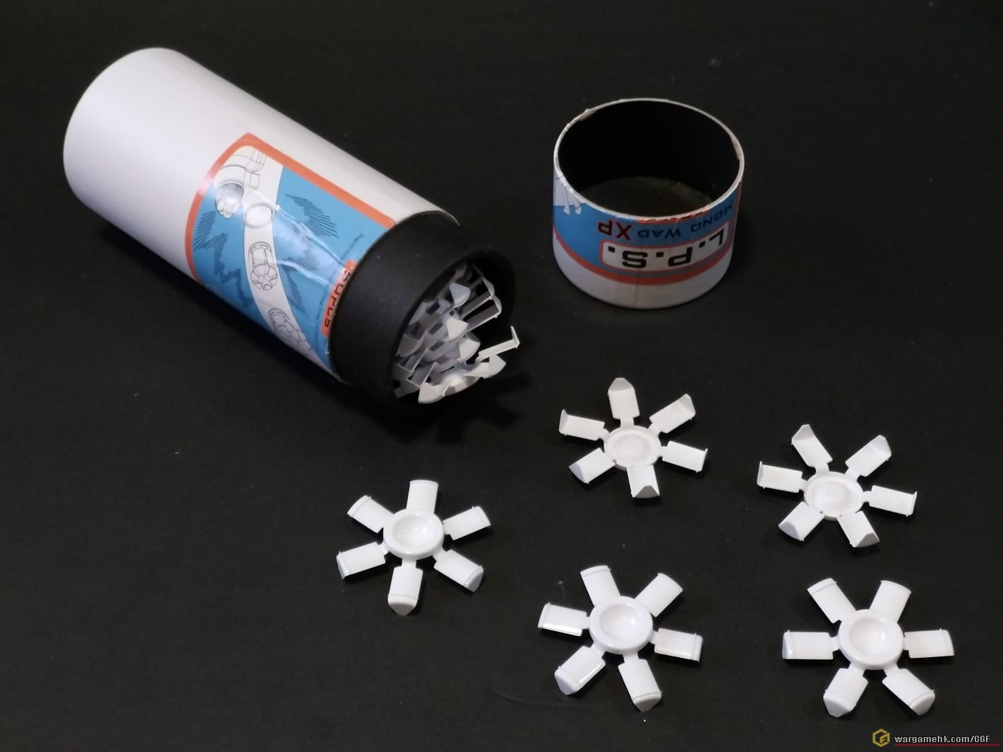

原本XPOWER 彈是 25.56克,叉氣後大概26.8~27 克,即是大概叉了1.5 克水進去。
有趣的是短管反而比長管大力一點 (1.1J ),亦佐證了TOPGAS 動力不太足夠供至管尾,不過相差不大就是了。
另外,裝少一點彈 ( 9 粒左右 ) 和用0.3 bb 彈也可以稍微提升火力。
至於SMART 彈不太適合用這招,因為TOPGAS 的叉氣針咀剛好夠長插入X POWER 彈的VALVE ,但剛好不夠長插進SMART 彈,
要TOPGAS 叉SMART ,必需要先將膠桶部份扭出才可。
