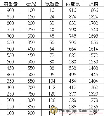

之前做了些估算,1KG 樽叉滿後( 新X )大概是900 克CO2 液,當用到大概100克水液時會開始降壓,大概餘下800 克PSI 甚至更低。
如果使用1KG 樽時發覺出力開始下降,可以拆走充氣咀量一下重量,便知大概餘下多少可用氣體了。
因為之前去立普通金魚店充氣,用一會就用光了,後來才製這個表,得知當日金魚店大概只有叉進300~400 克水,一半也不夠。
