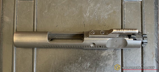

發表於 6-8-2020 09:22
回覆 5# 的帖子
如你的是井勝基本已標配鋼bolt,並如非最早版本09,建議沿用鋼bolt殼只换隻GP黑飛机機或支hk飛機修改一下亦可.

2445 小時
8
發表於 6-8-2020 09:32
回覆 7# 的帖子
我的應該是2012年買的CQB R,Bolt尾有粒可以拆走的聚重物,咁即是可以再慳錢d只買隻飛機,實在太好了! Thank you 師兄
