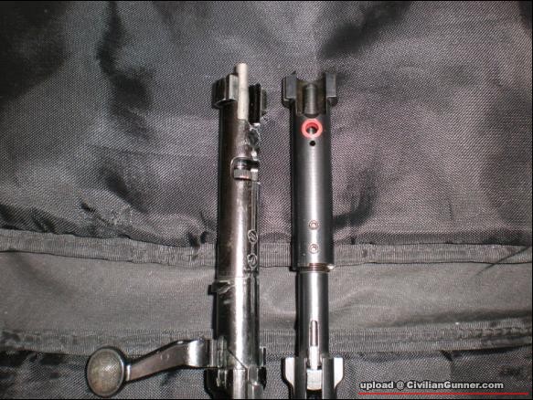

舊blow要拆開個blow鬆開粒擊鎚彈弓大既一字鏍絲
新blow唔洗拆直接係個blow上面有野比你擰
圖一為舊blow
圖二左新blow
圖二右為g&g鋼blow

原帖由 yiuyiusiu 於 6-8-2009 15:20 發表
圖一為舊blow
圖二左新blow
圖二右為g&g鋼blow
E? 個『密氣咀』...
