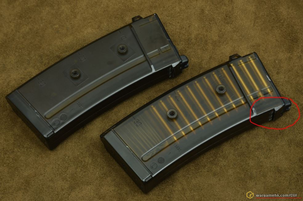

大家好!
請求解救方法!
GHK 552 入手後十分喜歡,十分滿意。
未知是否天氣熱氣化太強!接連兩個彈夾在擊發時爆裂,位置在鈎上槍身的突起處。
裂開後即使用膠水修復,但已不能上彈。求問:
1. 有沒有防止爆夾方法?
2. 何處有夾殼售賣更換?
槍是好槍,夾的膠身...........
現在只有一夾未爆膠身,不敢再打,有槍不能發射。如何是好?

發表於 28-6-2019 20:11
呢個扣爆咗 ?
師兄點知道係擊發時爆既呢 ?

樓主上匣和甩匣時有冇覺得很緊?

發表於 28-6-2019 23:00
回覆 4# 的帖子
射前無事,射後爆了。

發表於 28-6-2019 23:01
回覆 5# 的帖子
有點緊,正常嗎?

發表於 28-6-2019 23:07
佢隻匣既料本身好脆, 冇計的....我果d 擺擺下都有裂痕
試下email ghk 商量下, 再唔係armscool 開個ac 去討論

發表於 28-6-2019 23:30
呢個匣好明顯係扣位受力不平均導致. 我會試下係槍身個邊頂著個扣位既平面黐塊薄既軟膠, 彈匣個邊個扣可能要磨薄返少少就返.希望咁樣個扣位承受既壓力唔會集中係幾點而係散佈係一個平面度, 簡單爆裂機會.
呢個匣我唔明點條裂紋會係上面, 果個面應該唔受力. 但我唔知槍身個邊銜接位置既形狀係點, 所以冇建議

發表於 28-6-2019 23:52
買過隻匣殼最簡單
另外如果想用膠水痴
試試uv膠水 幾實淨下 即係女人做gel甲果d
淘寶十幾廿蚊一枝 連uv電筒仔
傳聞一開始係牙醫補牙用
