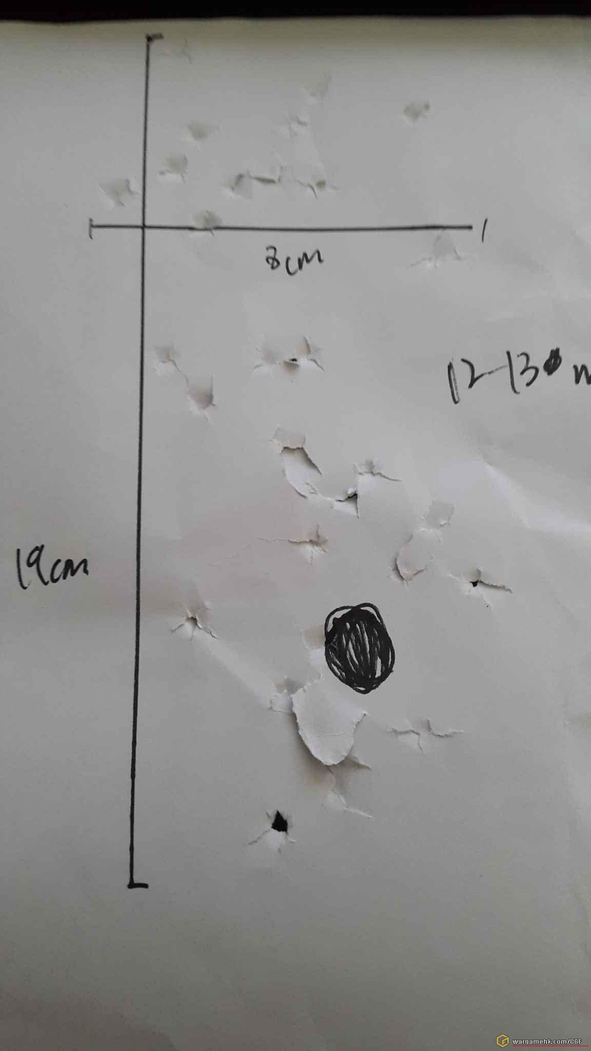

不知有無師兄可以幫我解釋下咁神奇ga散佈
我用ga電槍管,rhop,但係飛機出氣口同上旋膠都有d爛

發表於 23-6-2019 15:35
Set好hopup未?用幾重珠?就咁睇,炒上

28-9-2018
發表於 23-6-2019 15:47
回覆 2# 的帖子
0.3珠,hopup壓左,之前上下和左右ga散佈差唔多,但係唔知點解依家會咁

發表於 23-6-2019 16:26
Zeroing 距離只有12-13m?

發表於 23-6-2019 16:43
飛機出氣口同上旋膠都有d爛...
有冇後備件?試下換左睇睇

發表於 23-6-2019 16:53
回覆 4# 的帖子
係

發表於 23-6-2019 16:53
回覆 5# 的帖子
我換左hopup膠,一陣會試下,飛機就未有住

發表於 23-6-2019 17:38
我知道可能點解了,我改左ghk g5的彈夾係wa系統,好像話ghk的彈匣出氣無wa咁多?我用之前剩下的大力hammer,改左落去,初速穩定左,之前整天有會無端端飚高左,依家好做d,到時買個飛機換返應該會仲好好多?我想緊應該係用ghk個飛機汁下位定繼續用gp個負壓(貴成倍
但成日唔覺同ghk穩定?)

發表於 23-6-2019 17:43
同埋小弟想問下電槍膠除左厚度同手槍膠,vsr膠有咩分別?如果對gbb影響好大ga話我都係得閒學下3d打印整返個gbb膠ga上旋座

發表於 23-6-2019 18:57
你個Hop Up座究竟係乜牌子?

發表於 23-6-2019 19:04
回覆 10# 的帖子
prime

發表於 23-6-2019 19:50
Sorry, WA System 不熟。
唯有請其他師兄幫忙。
