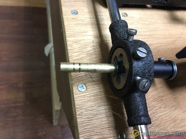

一般來說,我們改短外管之後會有再攻外牙作安裝火帽之用,外面專業一點的會用車床來車牙,但一般用家可不會有車床在家用吧,退而求其次會用牙板加上把手來攻,因為人手攻的關係,這做法有可能把牙攻歪掉(我自己之前也試過 ),所以這次DIY了一個輔助工具,可簡單把牙攻好. 這工具材料包括:有牙外管一小段,銅內管一小段,鋼支一小段(我用上報廢的鑽頭),只要將三樣材料穿好固定就成,怎樣固定隨你喜歡,我自己是攻螺絲. 用法非常簡單,只要把這輔助器插在要攻的槍管上,用力按著輔助器再轉動牙板把手,慢慢牙板就會因輔助器上的牙推進到外管,因為有了那一小段銅內管的輔助,牙板只會筆直的向外管攻進去,方法這參考:https://youtu.be/2bDAPbibMbU (3:20開始),我這工具也是參考這真槍用的輔助器改成的,真槍用的不但貴,而且內徑不太合玩具6mm管用. 希望幫助大家更簡單容易自己攻牙

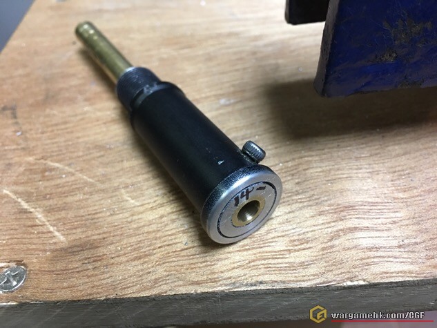

圖六為另外一支-14mm輔助器(上),因為沒有鋼的-14mm外管作DIY用,另一支(下)為鋼+14mm輔助器

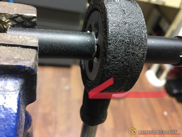

先將輔助器旋進牙板
19-8-2018 13:48
19-8-2018 13:48

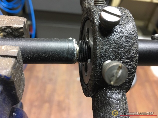

插入後用力推著輔助器攻牙
19-8-2018 13:48

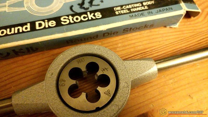

今天打釘,我幫隊友即場為他的火帽絞 M14x1左牙,沒有虎鉗,只有圓板牙絞手及大力鉗可用
PS: 手機圖片太大,明天用電腦縮圖後再上圖吧
原帖由 olw0978 於 19-8-2018 22:52 發表

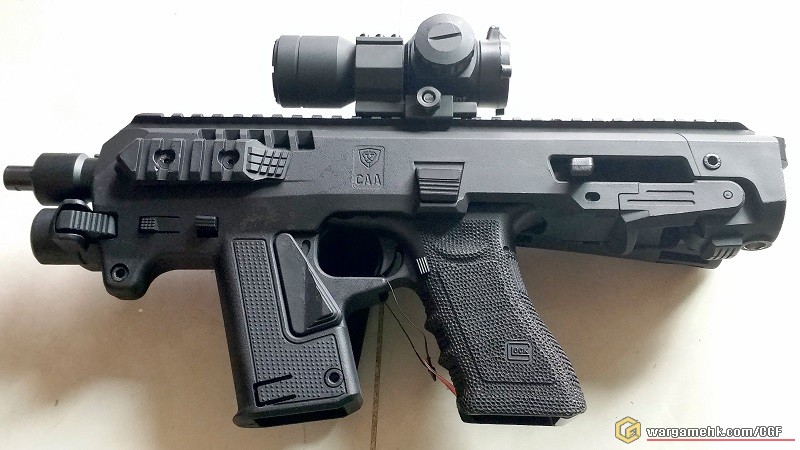

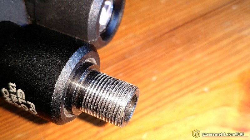

事源是我幫他整好左枝番鹹 CAA glock carbine,我早前加左粒火帽但沒有牙,我答應幫它開牙讓它可以裝反牙 silencer 或者 tracer,所以便把架生也帶上了
圖文並戊, 謝謝分享有關知識.
因為昨天在山根沒有即場拍照,這些相算是案件重現
道具
Before
After
Cheers!
牙板係二份一細牙
原帖由 cyl198911 於 20-8-2018 21:32 發表
牙板係二份一細牙
不清楚師兄是問我還是問樓主,我用的是公制 M14x1 幼牙反牙(左牙)
