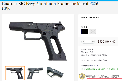

Marui P226E2和P226系列是否通用?
請問各位比如內件以及Guarder的P226下身,可否通用,小弟想單獨換個P226E2下身,但只在店鋪找到了Guarder下身for marui P226。

内件通用,但E2下身是沒有hand grip鑼絲位的/而一般226就有

内件通用的话,我的P226E2的铝滑架,和这个P226的下身,理论来讲通过打磨,是可以通用的啦?

如果師兄有p226e2槍係手既話,可以睇下爆炸圖
岩岩上網睇過應該係岩用,要裝返佢果舊226e2-19果件
