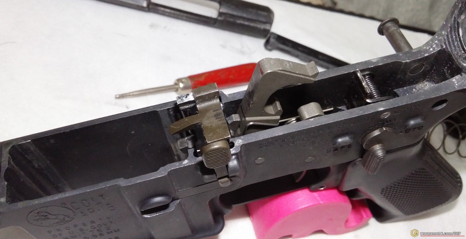

若果有靚身,可以照師兄舊post咁改g記發射組件,屈下個hammer spring,打埋g記匣,直頭係可以埋落場咁,自製wa v2

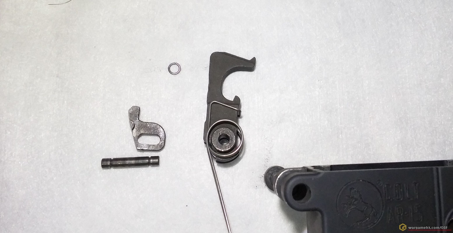

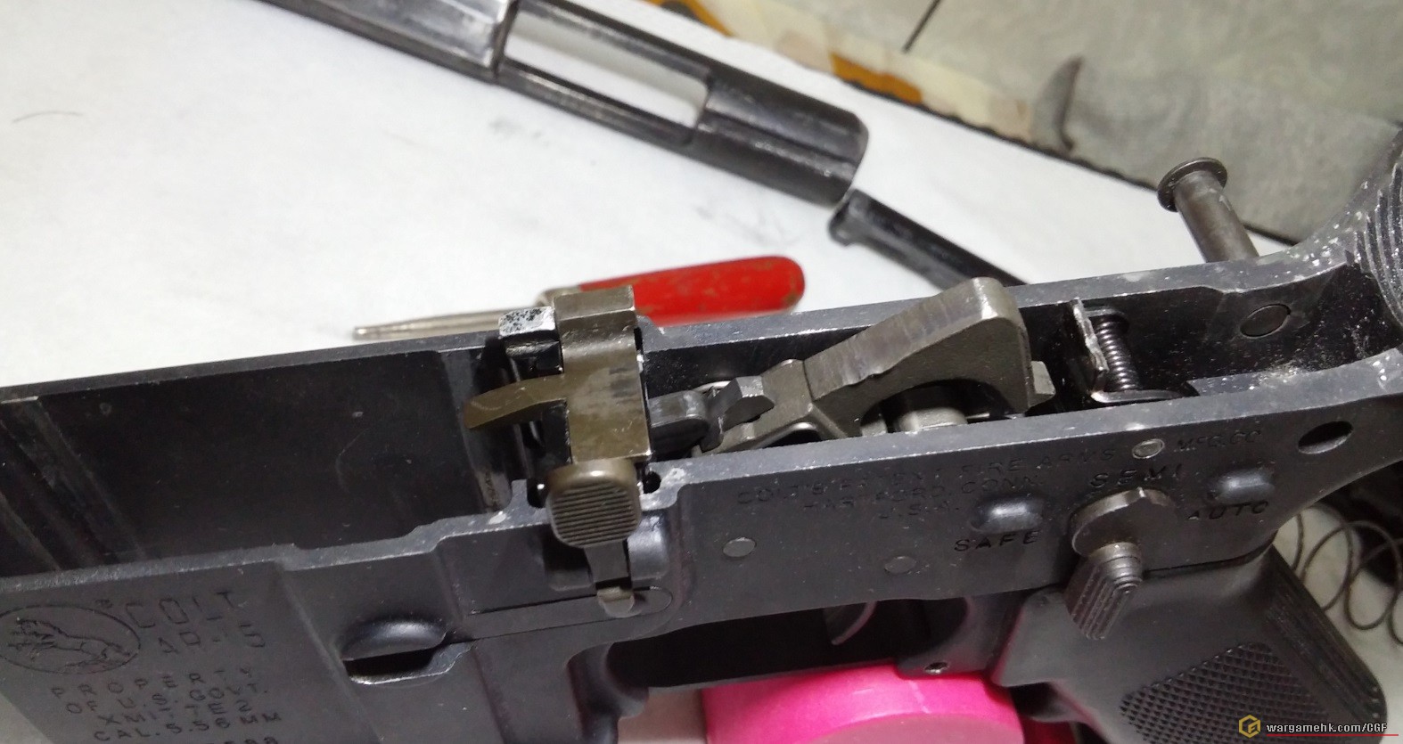

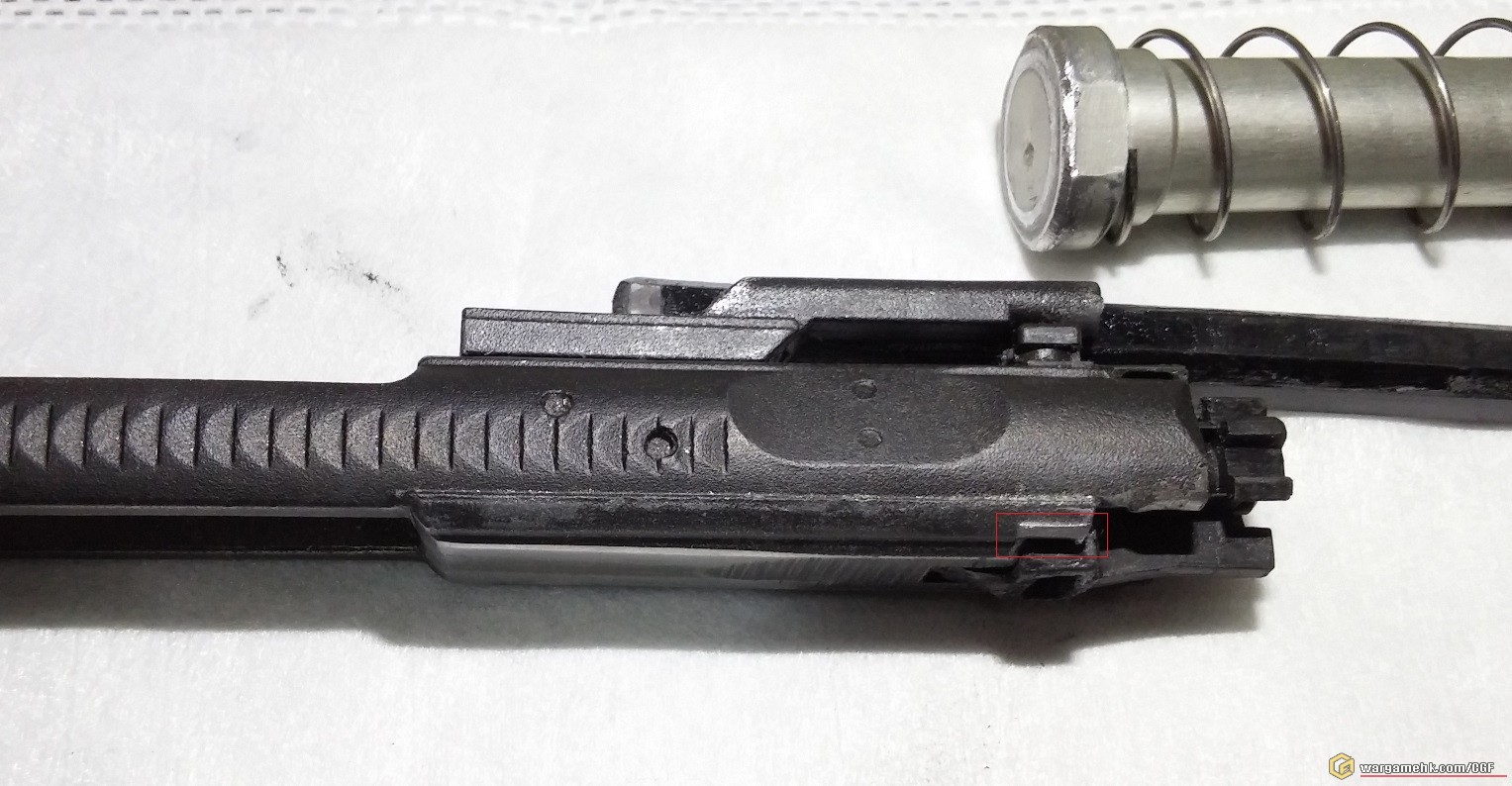

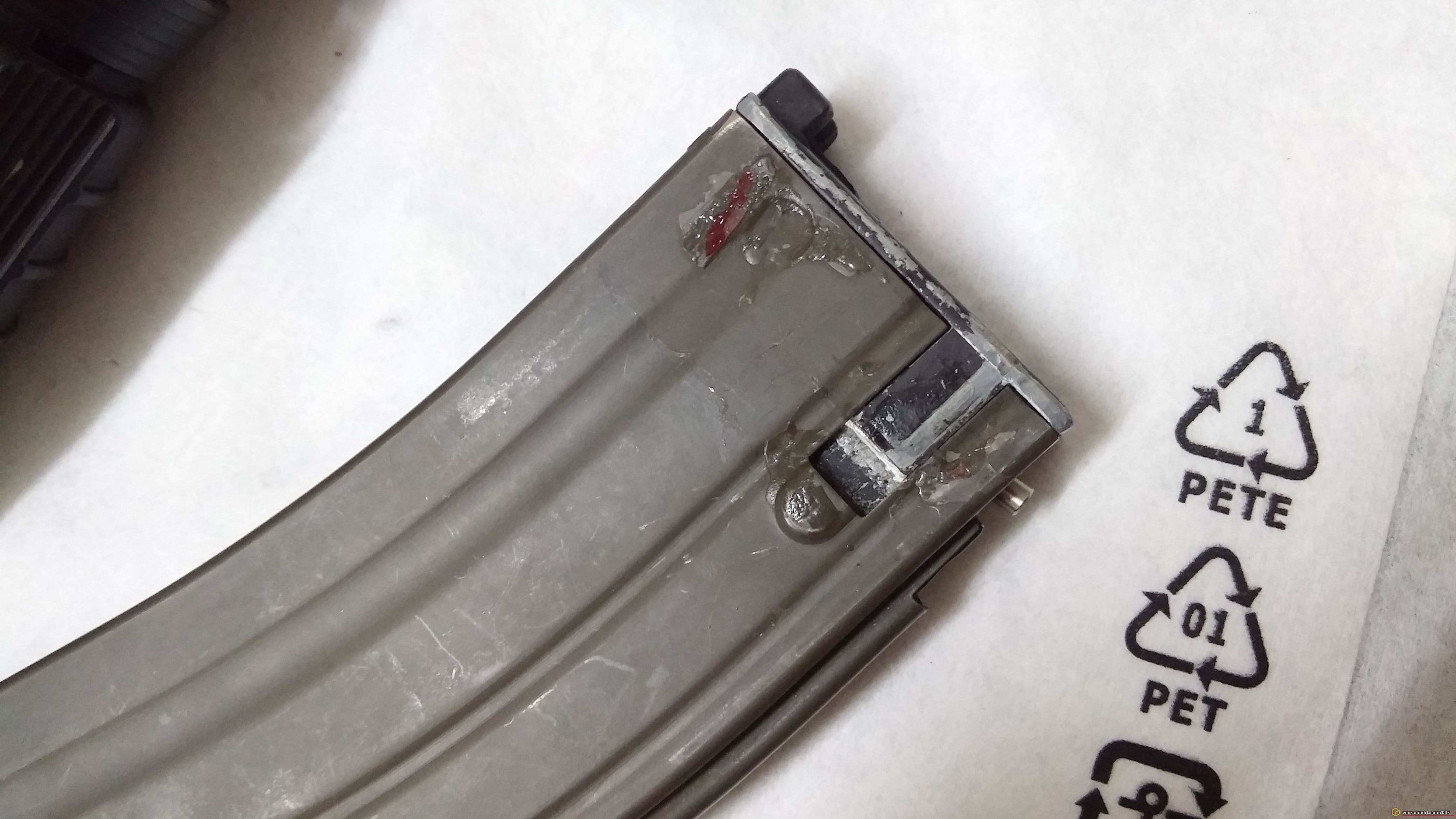

都可以講叫WA v2 ,以我自己改呢支為例除左外皮係WA系統,內部連匣大部份改左為豬香港同DIY左擊鎚
無論彈匣氣化&內構穩定性/煲back feel都有全面提升落場冇難度 ,仲有豬香港D後備內件其實算平(eg 百幾一隻飛機,二百幾支鋼煲)
有心長久仲玩WA改哂佢安安落落,手上仲有WA副廠特別型號或靚身識整既話基本可以復活了, 其實應該有DIY巴打一早改左WA V2
貼埋內構圖就明要搞唔難的

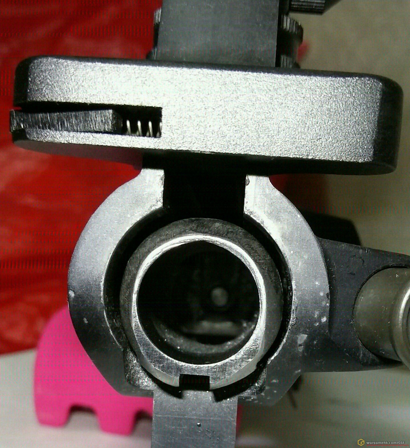

豬香港支鋼煲我磨薄左紅圏位就入到WA系統上身(留意唔肯定係味每間廠都得,因尺吋不一有心埋準備執位更多)
基本運作暢順,想效果更好就要執順支煲或直頭偷薄煲/上身內徑,

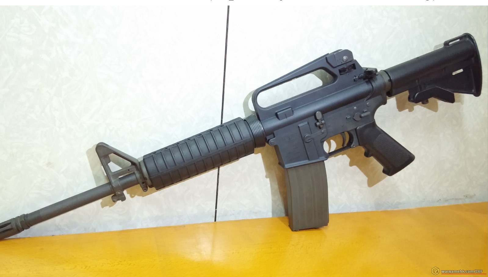

全身照

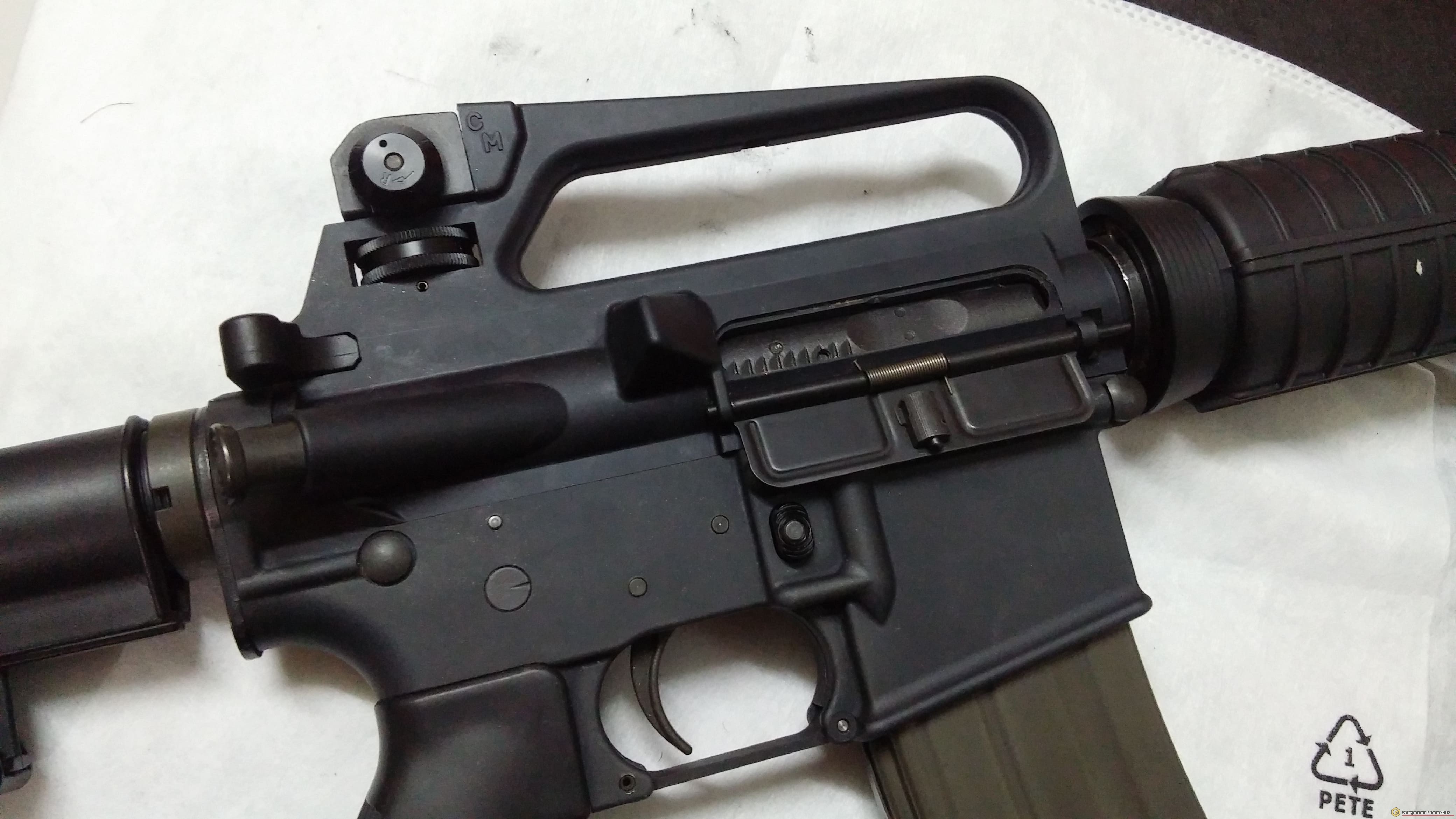

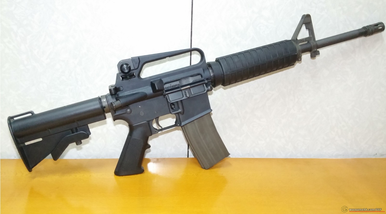

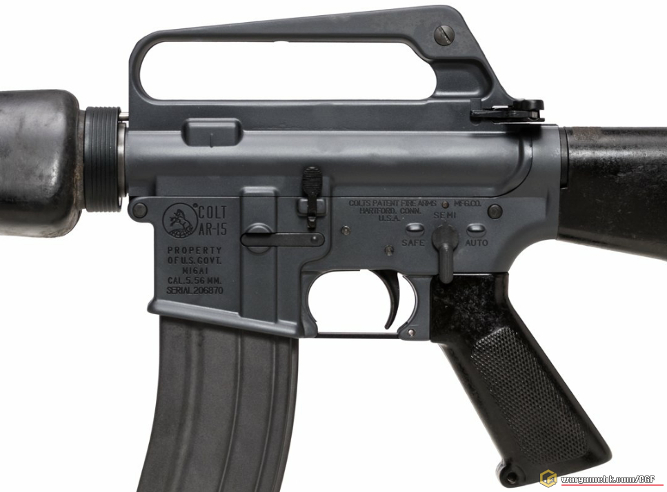

之前麻煩晒師兄意見,我支毒蛇訂左2個月終於到左香港。今次cuatom左 IDF 用緊既CAR 15.
原帖由 F.B.I. 於 17-1-2019 09:19 發表
個身好正
https://holland.pk/hveu70ps
工起師兄入手新毒物
唔計刻字個身我覺得大蛇做得最好,新模+鍛造已經最貼近真鐵質感了
師兄係訂返黎係已經做左陽極灰色定再客製些啦曲?
樓上16a1 Carbine ,好正,尼緊重有短匣出,期待!
回覆 7# 的帖子

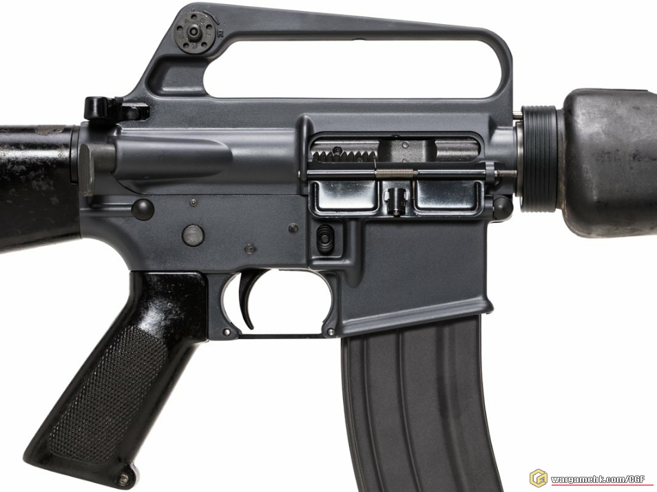

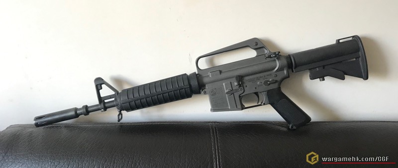

係訂返黎係已經做左陽極灰色。我之前有支Viper Tech M16A1係陽極黑色,不過嫌佢太啞黑,想遲下拎去做cerakote Colt grey
舊相:
舊相:

係啊, oldschool ar做灰or深灰先有個種想要味道
之前係日本網站見到有賣出廠已經做埋些啦曲灰大蛇A1正到頂點

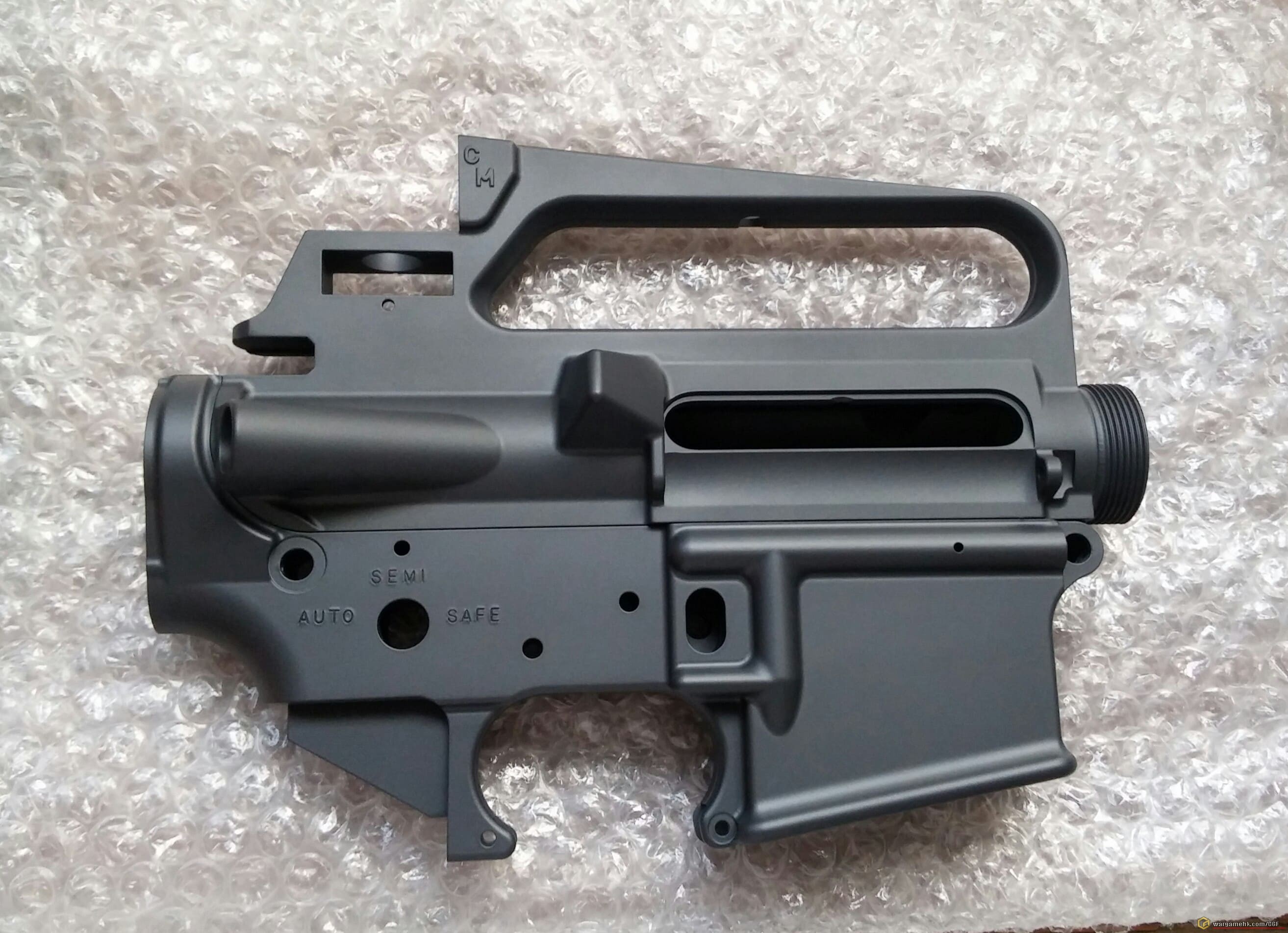

揾到些啦曲版了,很想要吧
