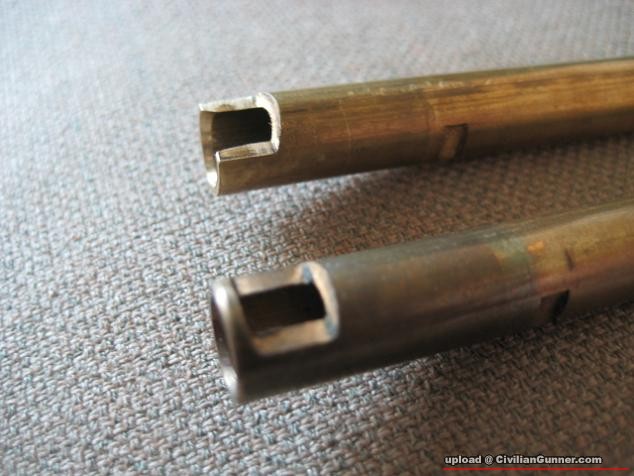

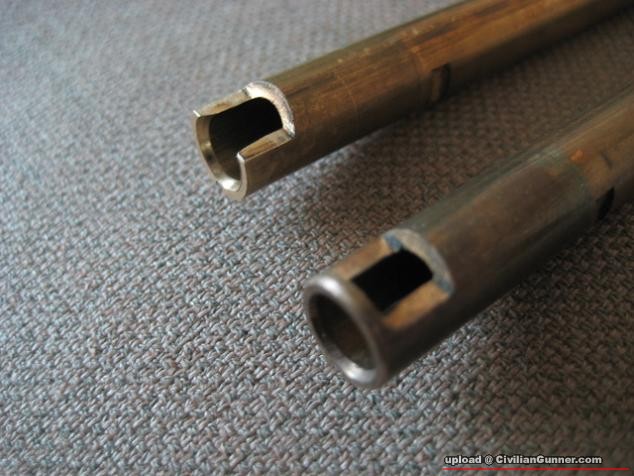

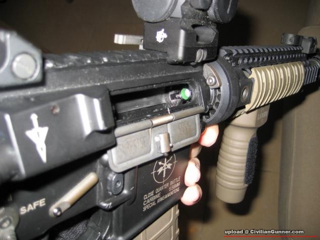

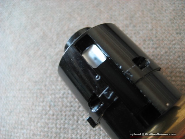

話說我參考0050100前輩個post(請去精華區參考)都整過兩個版本,所以今次直接推出VER.4
之前我兩個ver係接近KSC設計,半年來都殺敵無數,到最近入咗支馬記MEU,WE G39C,再參考之下做咗ver3同4....

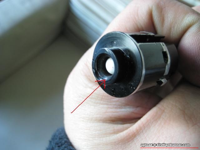

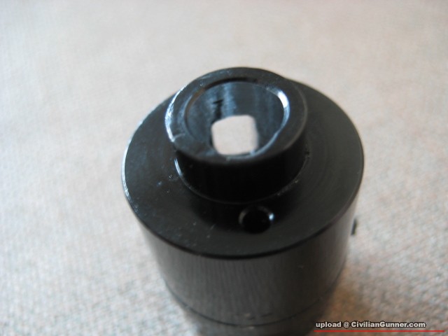

ver3同4主要分別為有冇鋸走內管後面2mm,用原裝係3,鋸走為4............唔用M14管用返一般原裝管即可

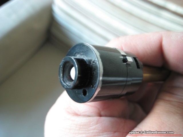

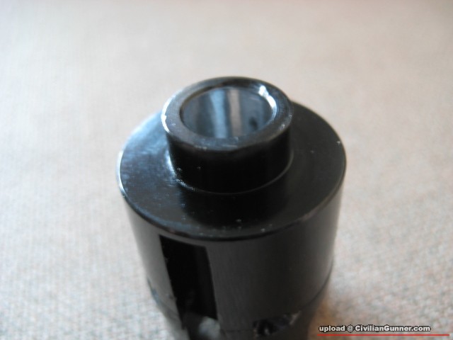

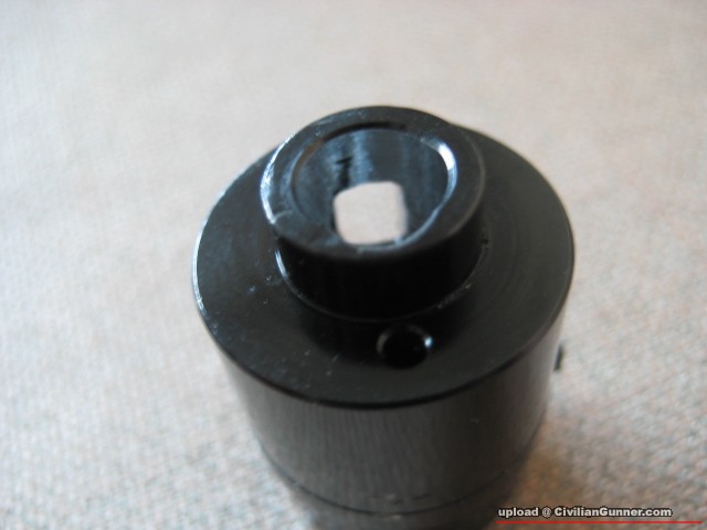

hop up座要加工地方係要用3分直鑼刀刨�堶惆�啱啱好到上彈凹位,其他唔使搞

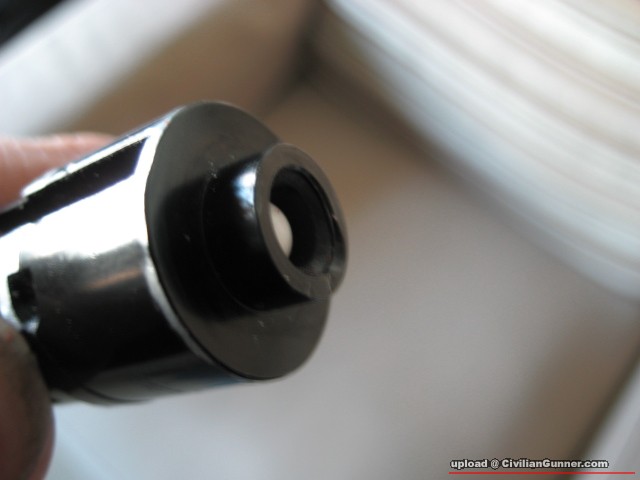

件hop up膠去到上彈凹位就完成,由於ver.4有鋸短內管後面2mm,所以所有零件都係原裝位直上即可,但因為鋸咗上面變咗半圓,入hop up膠時噴少少矽油會好入好多
VER.3要墊前內管碼2mm先上螺絲

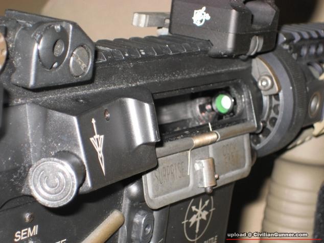

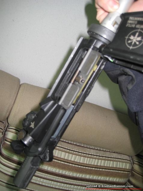

當然可以咬實成份bolt...........夠密氣未?

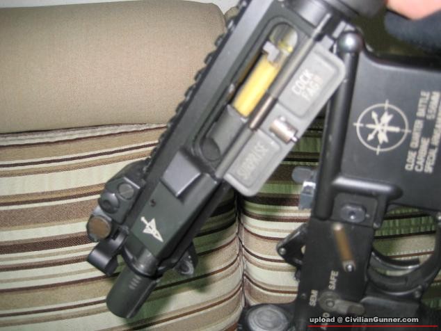

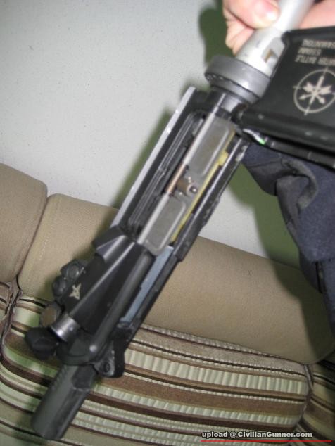

向下拍bolt漏彈測試...........

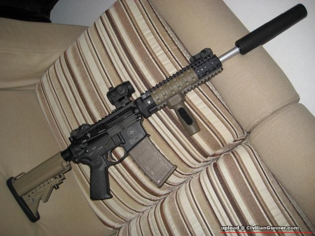

呢支試作品係我以前支AGM改KA身,已出售槍主想要升級一做就揾佢做白老鼠............
暫時只試過10米,效果理想,1月16號大game再作遠距離試驗.................
