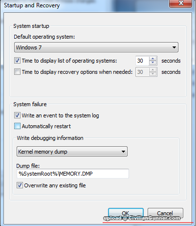

即係咁既setting?
thx

原帖由 囧樣佬 於 6-1-2013 12:13 發表
即係咁既setting?
thx
係
再拿埋個whocrashed軟件,就可以分析到邊度有問題令到部機死機
