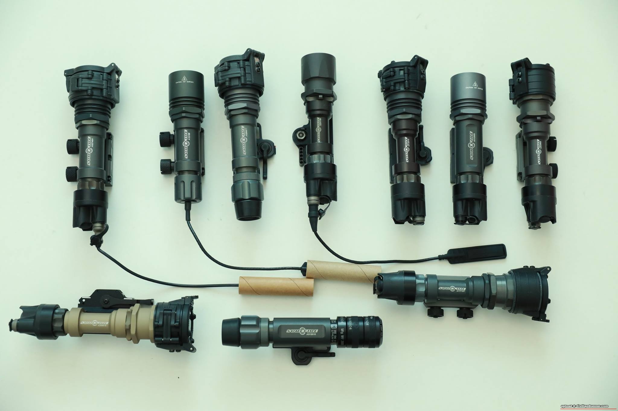

真嘢好似有3至4個版本
見過翻得最似既係第3期,色水都一樣完全分唔出。
而尾期最瘦身ver既未見過有copy,
所以我都係入左最尾果個ver
不過個人認為外型最靚既係第2,3型

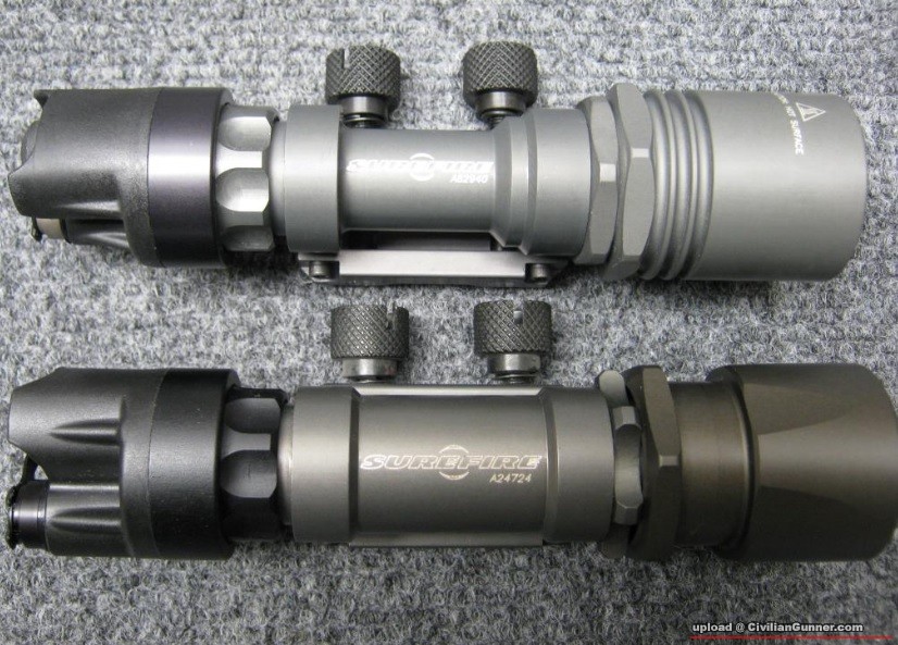

想問問係有分黑色同灰色版? 見人地賣個隻又唔似啞黑色,又冇灰咁淺, 介符黑灰色唔知係咪相暗問題定正品有改色水...
好難捉模
呢度已經有3隻色水
其實米軍係好似無用過黑色?  有得簡都想搵深灰色, 表面質感靚好多
以我所知係從來不存在一個公發標準,
派唔派發Weapon light, 甚至電筒, 都唔係DoD決定, 而係個別部隊自行用本身的經費去採購.
SOPMOD Block II VBL III  基本上係m620v, m720v, 同Insight WMX200.
但軍隊係乜都有用過的, Pentagon, Novatech, Inova乜都有.
到2006年Surefire 的LED產品已合理地成熟,
M952v是在2008年開始引入.
M951係2010左右停產.
M951本身既定義係
M9  <--型號
5     <-- P60 燈胆
1     <-- 扭螺絲mount座

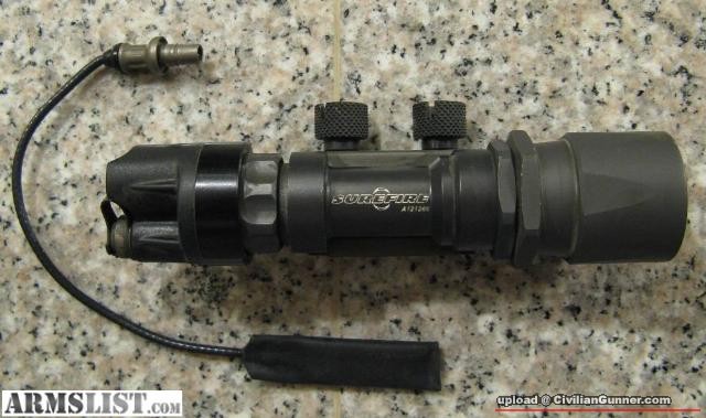

外觀亦隨時間轉了幾代, 有肥筒身/幼筒身, SW01/02/XM07尾, 有Z32/M2頭, 亦有最少2代的LU頸位轉接座.
你若要著重埋顏色就更加攞命, SF既Type III HA 一向深深淺淺乜色都出得廠.
因為太多變化, 比我就會事旦買, 越平越好, 但道理上最少要有埋IR蓋...
共 1 個讚好! TOP
仲有一個小細節值得留意, M951原裝係塞唔入坊間LED胆的, 要結構性破壞 LU60 組件至夠位....
共 1 個讚好! TOP
