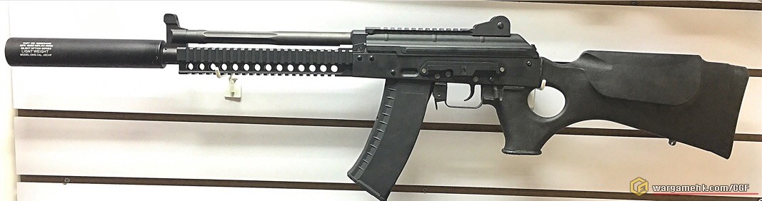

KSC KTR-03 x Zastava thumb stock 合成獸
話說在前,我知道很多傳統AK人會出來"教導"我,請各位手下留情,不要太緊張

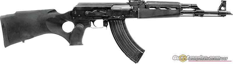

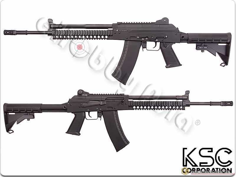

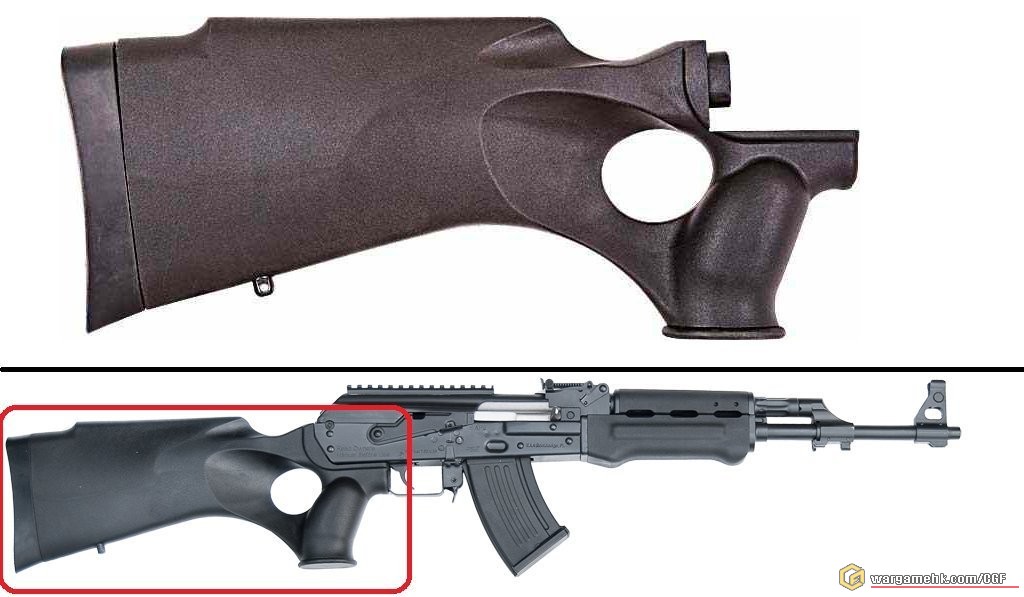

幾個月前,在鴨寮街地攤買了這尾托,回家翻查資料發現是"zastava"出品給自家AK47用的托,難得發現古怪托,何不把心一橫生産一隻"合成獸"? 由於此托太前衛,傳統AK難以襯托,所以以同樣前衛的KTR-03配合.本來此托原本只合"Zastava"自家出品的AK47用,所以很多位置不合一般AK安裝,更何況是KSC的KTR,所以托及KTR都要做破壞性的修改才合裝

唯一係o吾like個silencer遮o左gas vent 斜線

原裝kTR-03

橫豎都係有原裝死硬派, 就插落支akm 試o下o拉

其實因為我有兩支KTR-03先攞支試下

我想知最後點鎖個尾托上。
原帖由 oldguy 於 4-3-2017 18:34 發表
我想知最後點鎖個尾托上。
槍尾嗰舊軟膠可以拆出嚟,用超長批咀收六角匙入槍尾(槍尾位要鋸及攻牙), 另外槍托手柄底鑽個大孔收螺絲上槍身手柄位
