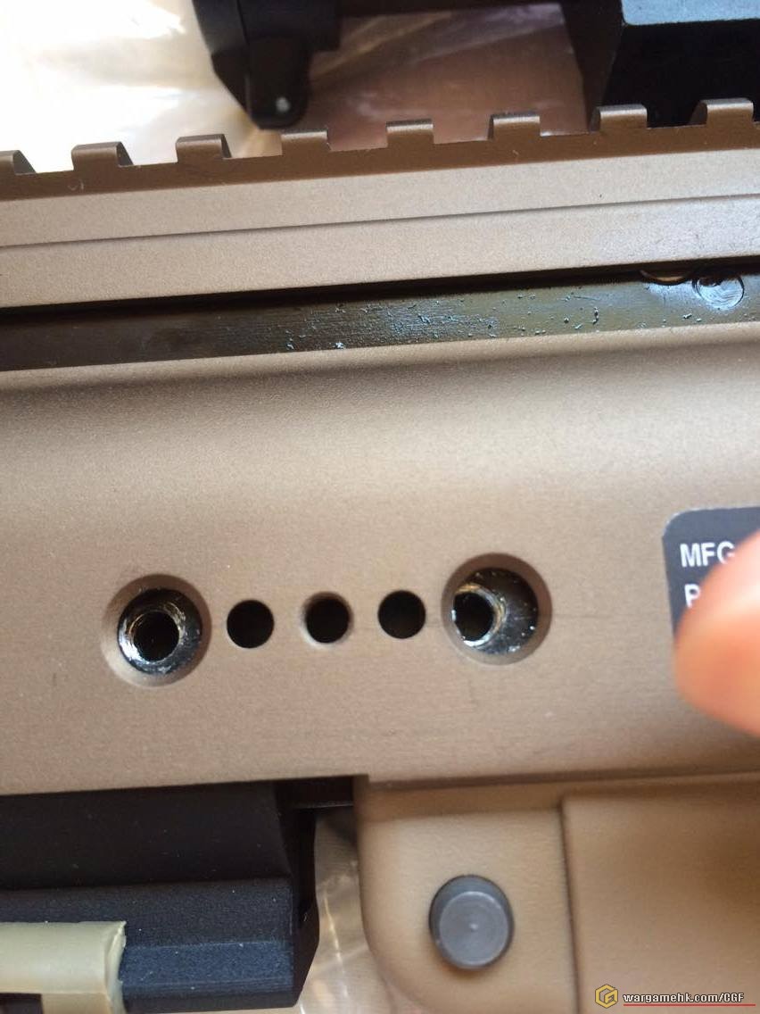

玩過we scar l/h gbb既都知we scar槍管座好易撞到走位
小弟枝we scar h打左兩匣已經走位
本身諗住鬆開4粒槍管座螺絲 打返條管入去再重鎖一次 槍管座都係好易走位
係收緊螺絲期間 一粒螺絲比我收得太緊 搞到粒螺絲空轉 收唔緊亦鬆唔出
請問呢個問題可以點解決?
至於槍管座走位問題 我諗左兩個方法 但唔知可唔可行
1.攻牙開m8 再用m8轉m5螺絲托(下圖) 再收返原裝螺絲 但問題係更大既螺絲窿會唔會更易死呢?
2.買真品scar 16s/17s 螺絲 買埋個螺絲座 問題係真品野係咪多數都用英制螺絲呢? 另外螺絲空轉個窿係咪已經唔可以再用呢?

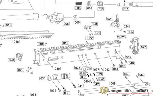

睇佢爆炸圖唔係一條過似係螺絲有問題,既然都係仿真固定
有d人話打彎左條螺絲 我諗用方法一應該好d同平d
同m8螺絲套一次過收緊個身同槍管座 再摟返原廠粒螺絲落去裝飾
我應該遲下拎去比師父睇睇下做唔做到 因為我冇工具同手藝 如果做到既話應該唔會再走位了
我用m5*10mm平頭螺絲代替圖中032,040,041
平頭螺絲同槍身螺絲斜口貼合固定,但亦有些凸出1mm左右
之後cut原身螺絲,用AA膠貼回黑色果舊膠及金屬橋洞內

我都係睇返爆炸圖先知, 既然係仿真固定咁好難咁易打到走位,
原來原裝粒螺絲。。  真鐵blow back咁勁唔似螺絲要搞分體影響結構固定 ,都係搞好呢度就掂

佢又唔係分體既 係粒螺絲中間冇牙 而且好幼 果個位有條彈弓 hold係條螺絲係個barrel screw support到
係咪由槍身入到槍管座只有10mm呢?
因為我見到m8轉m5粒野岩岩好係10mm 如果係既呢個方法應該可行

我都係咁整,M5x10 平頭,係成粒連頭 10mm 長
槍管座就用 M5 tap 整過,尤其舊槍打過條螺牙有機會唔靚
要留意最遠槍咀那一粒(41?)會夾到 hop 座,我再磨短少少先裝
由於 M5 螺絲唔係收到平時入個上身度,所以水滴形舊膠同條橋背面就掘少少空間俾佢
原本星螺絲就斬短黐返上去
