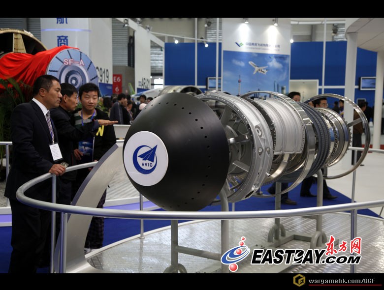

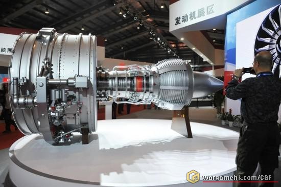

今日o係網上睇到個人分析佢,話可能有來自RR既技術協助,佢既車葉設計係RR用緊既空心鈦合金材質闊面車葉,而GE同CFM用既陶瓷基複合材料同PW既齒輪傳動就見唔到,有人估計係RR想o係呢個級別既飛機引擎市場殺出一條路而做技術轉讓。
佢fan blade twist方向係美國式ENGINE方向,不似由RR協助,而且只有18隻fan blade, RR最新wxb都要22隻(當然推力級數唔一樣)
留意AERO ENGINE 全部BLADE 及 GUIDE VANE一樣有左右軚汽車一樣既方向性,美國佬車頭同英國佬車頭扇葉扭既方向永遠相反
圖入面GEARBOX 斜置 FAN CASE側邊非一般RR式設計,FRONT MOUNT 裝置位置典型AIRBUS 模式,奇怪咁細推力為咩REAR MOUNT 有 THRUST LINK,同級更舊既cfm56 同 v2500都無咁既需要,一般去到RR TRENT800, XWB, GE90之類大推力engine會見到呢對筷子

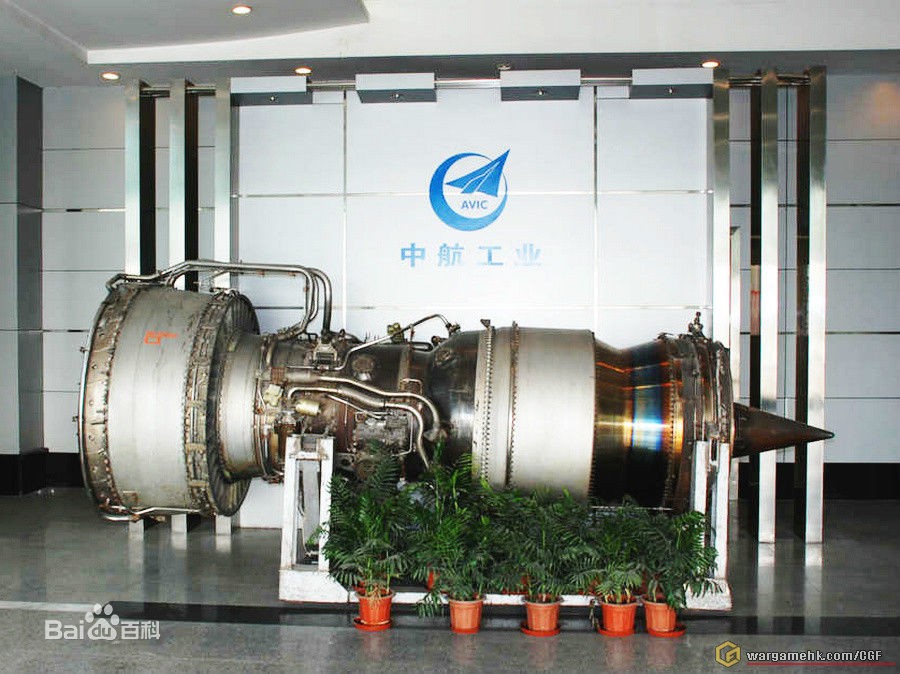

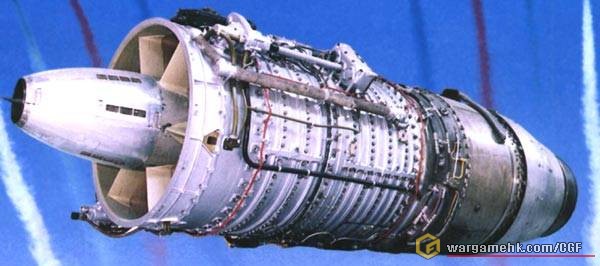

轟6用既渦噴8 仿製Mikulin AM-3 M-500

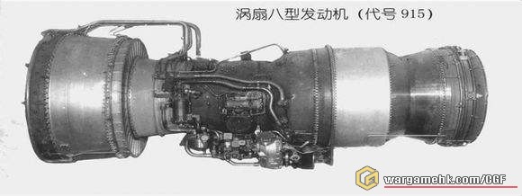

渦扇8 仿製P&W JT3D因為運10開發計劃取消被終止

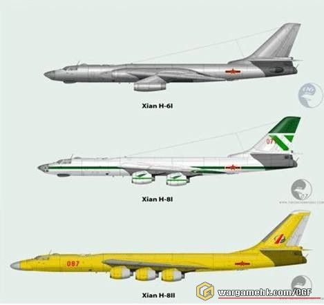

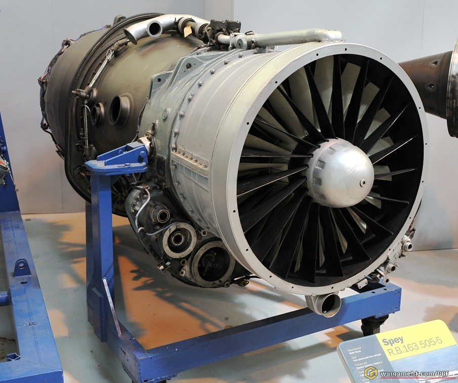

渦扇9無后燃器型  基於英國引入Rolls-Royce Spey 202(F-4M FGR.2引擎,中國仿製型號渦扇9,係殲轟7既引擎)核心機並根據維護HS121三叉戟客機引擎(Rolls Royce Spey RB163-25 Mk512-5)經驗仿製一款引擎,原計劃安裝俾轟6I同轟8因為進度太慢同裝機對象被撤銷而放棄,其中轟6I於1978年改裝四個英國原裝引擎試飛,據稱當時紙面數據相當於美國既B-47轟炸機

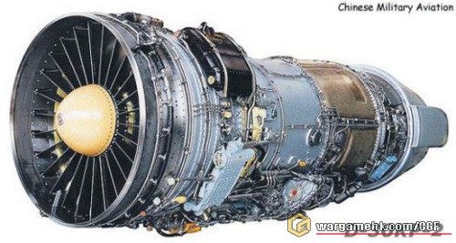

渦扇18,仿製蘇聯D30-KP2,一係為空軍既IL76 IL78 TU-154提供动力同時俾轟六K換走渦噴8,又為運20做後備引擎

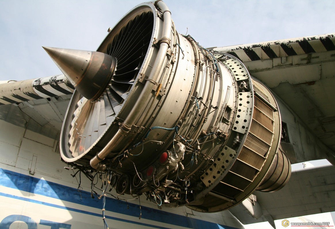

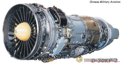

AI-38,重慶天驕同烏克蘭馬達西奇合作,用D18T做基礎開發一款新引擎,D18T(圖)係AN-124同AN-225既引擎,推力有5萬磅,佢哋期望至少做到差唔多性能同時具備現代引擎既油耗率同噪音排放標準。預計可能俾中俄合作隻C929用(C929中國同俄國合作項目,一款雙引擎寬體客機,艙內有兩條走道,載客300以上)。
