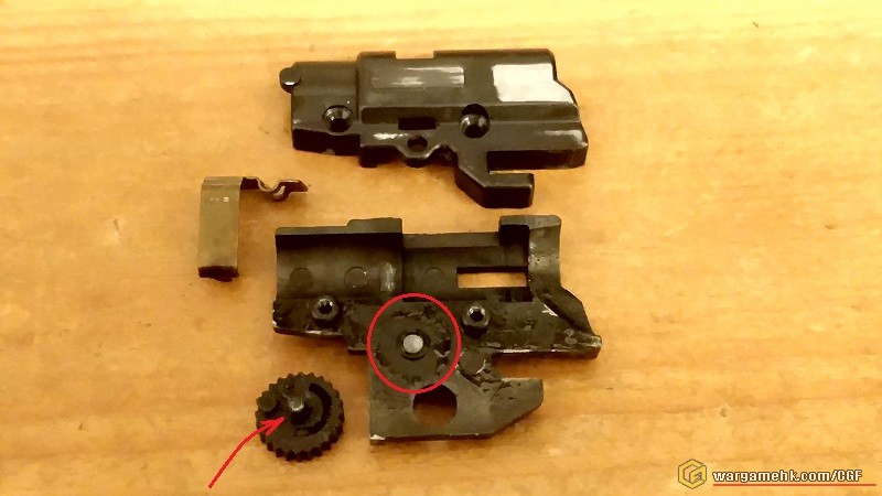

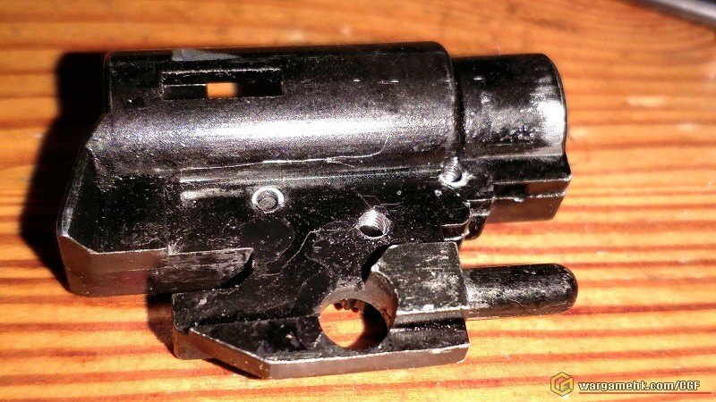

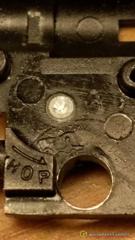

話說隊友的一支憤怒鳥 1911 操了 10 多匣後發現 hopup 失效,再經檢查後發現 hopup 座轉輪的軸(的)斷了,被迫替換。
的者,dick 也,任何損傷實屬男人之痛。適逢有另一隊友的 hicap 4.3 亦曾有相同斷的經歷,經小弟妙手助它回春,所以特邀取來醫治。
外科手術

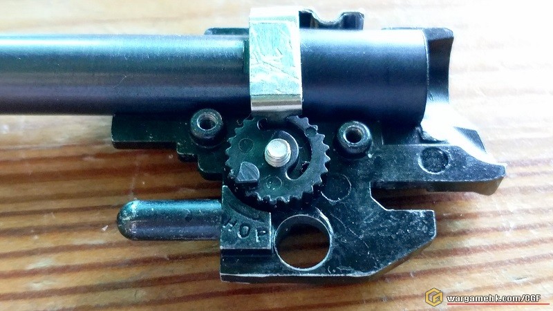

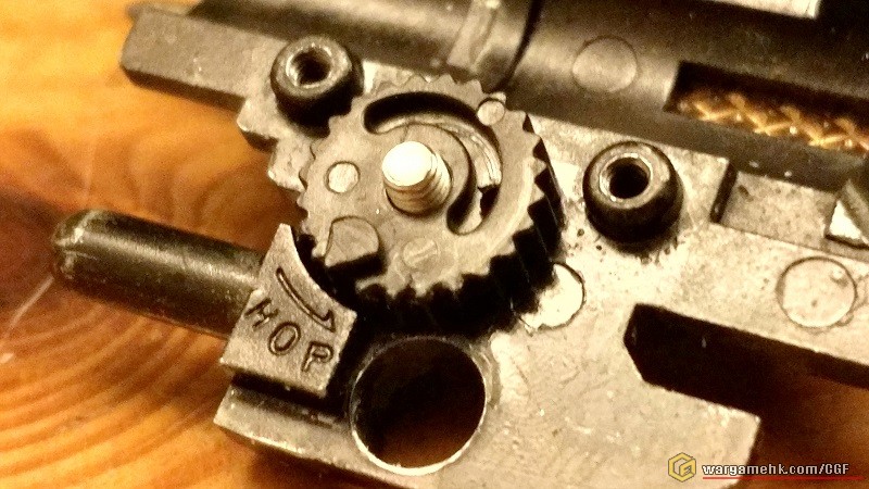

由於原 dick 已廢,所以只能種植相同口徑的螺絲來代替之,螺絲口徑是 M2.6

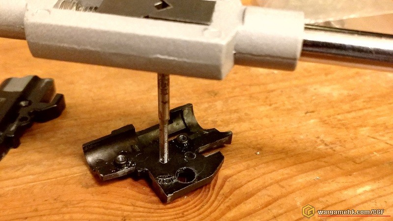

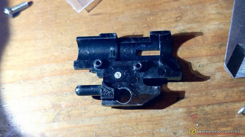

首先是要在原有斷的位置,尋找軸的中心,這也是整個手術之中最困難的部份

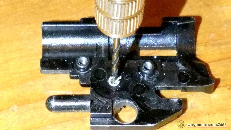

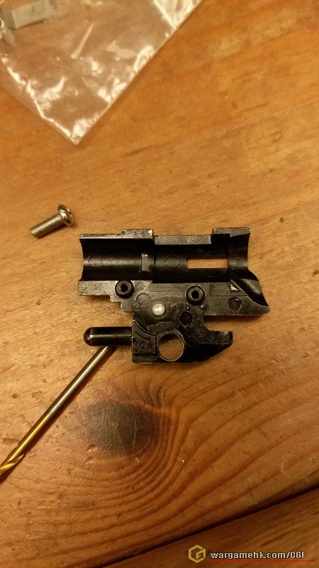

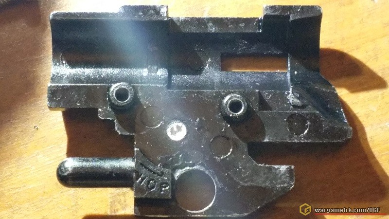

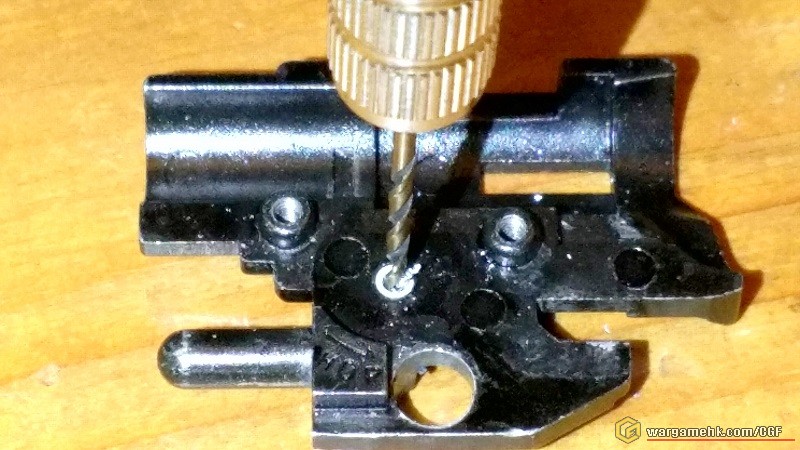

然後是鑽孔

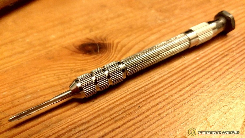

(要開 M2.6 的螺絲牙,鑽 2.0mm 的孔就對了)

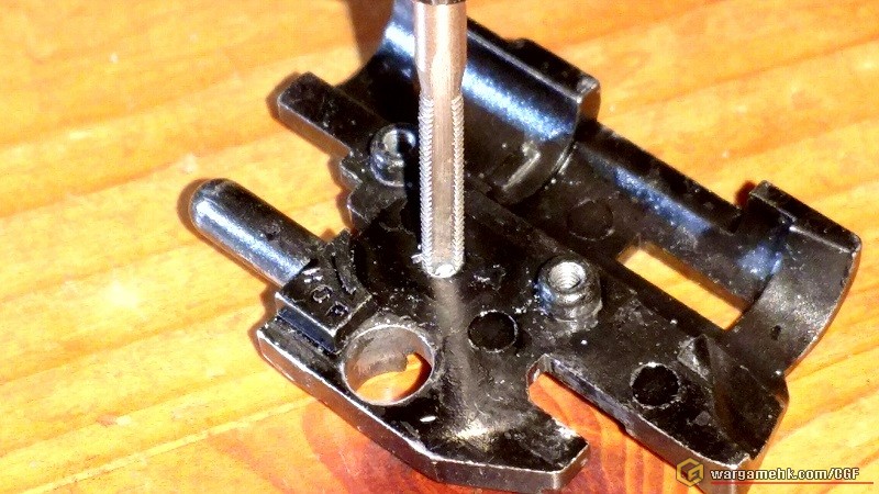

Tap 牙

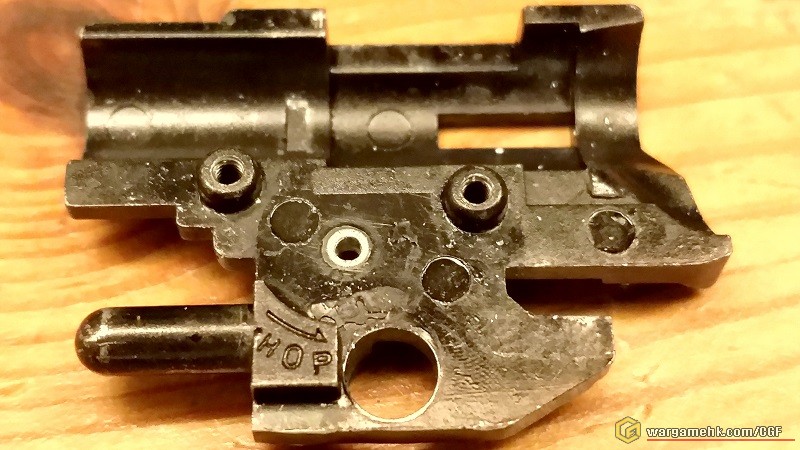

此乃依絲執也
當然不可以偏心的了

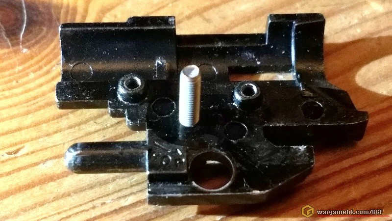

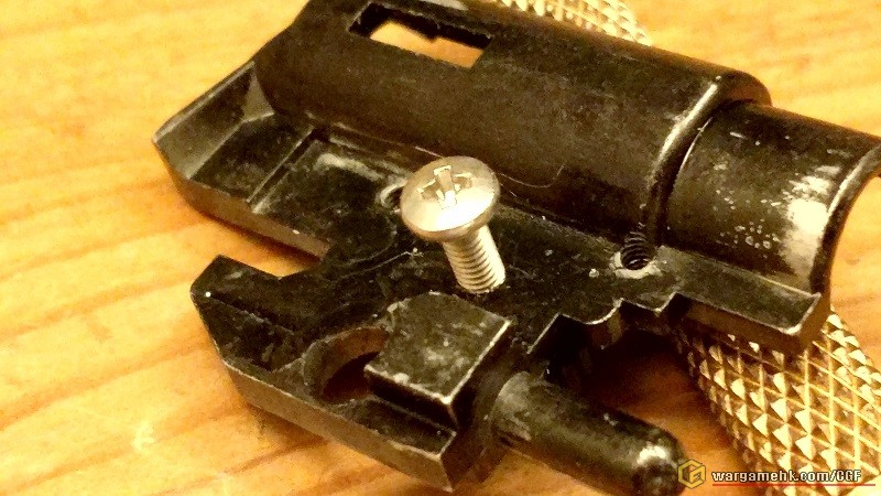

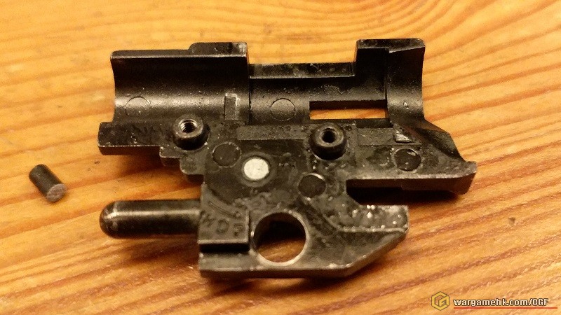

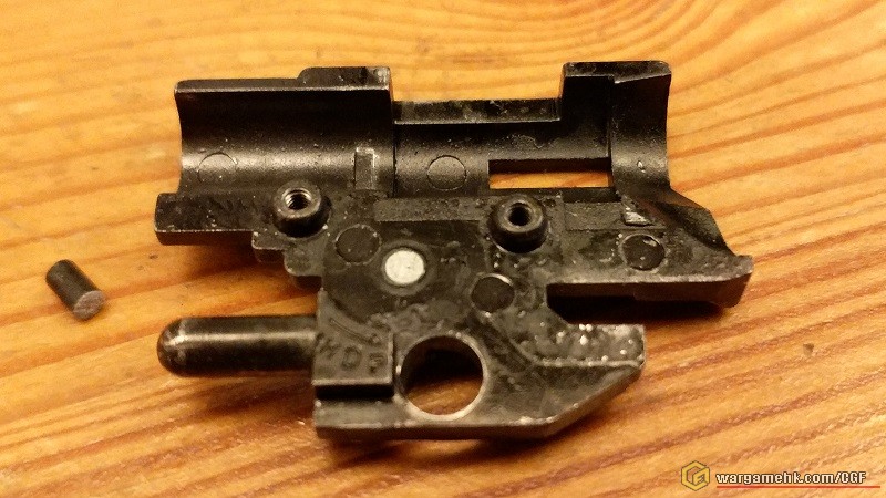

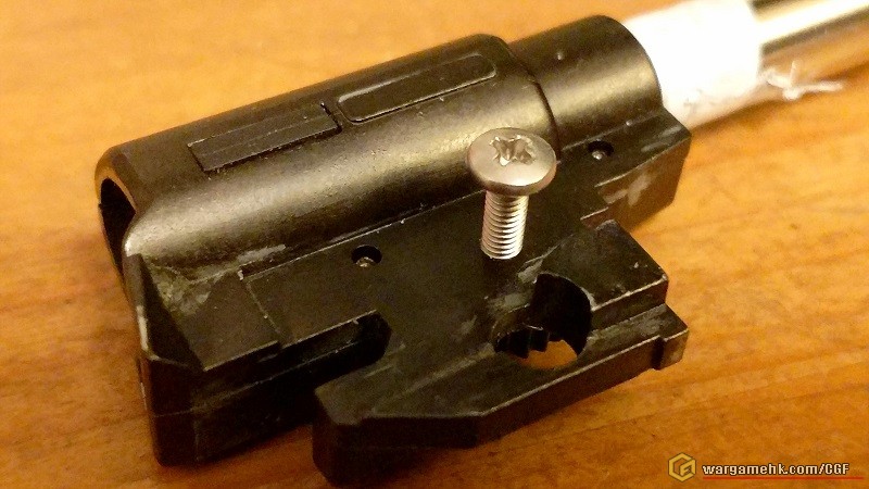

先用 M2.6 螺絲試試位置
一砌無誤

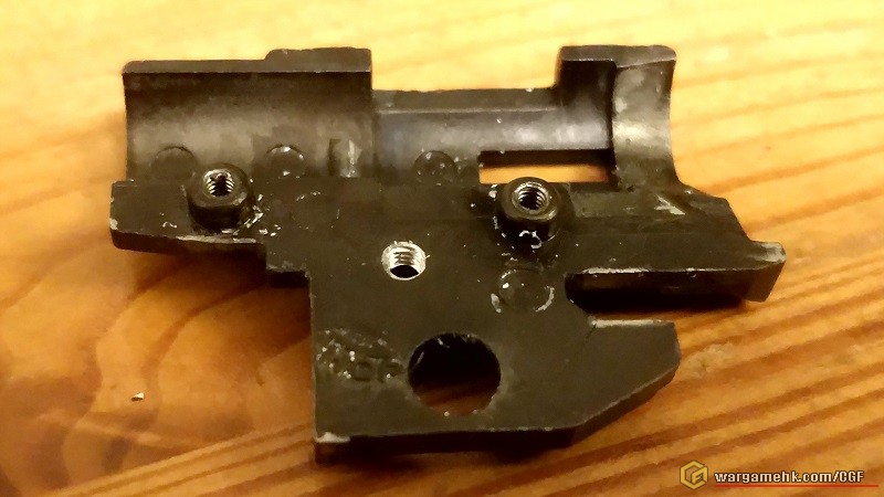

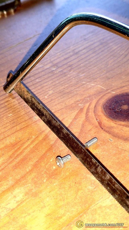

再把 M2.6 螺絲鋸短 ~6mm 長

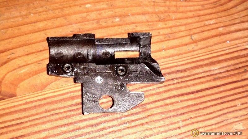

最後用強力厭氧螺絲膠固定

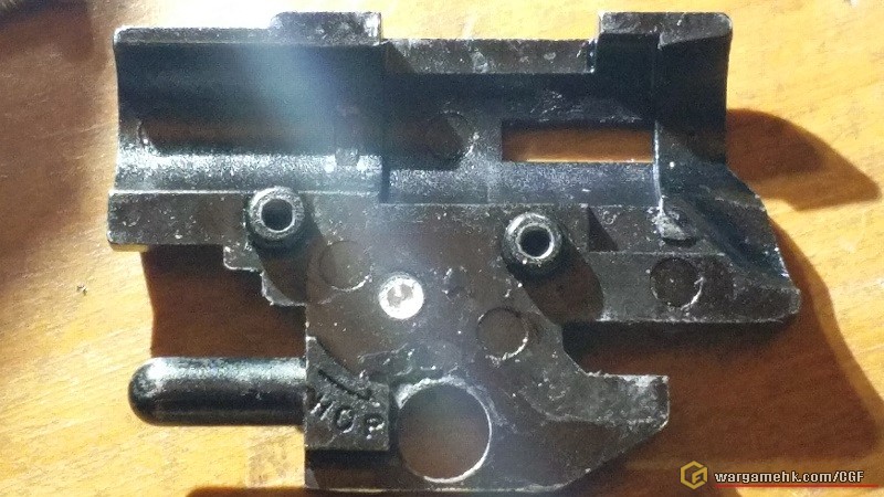

用厭氧螺絲膠的好處是強度足夠不易鬆脫,更不會自然分解,但缺點是在空氣中遇氧就永不固化,而且還會釋出侵害 ABS 膠的物質
(從前不知道有此問題,我的 Hicap 5.1 膠架曾經可以爆烈)
所以最好滴些少快干膠在表面,將它永久封固,而且缺氧後厭氧膠也會固化,相得益彰。

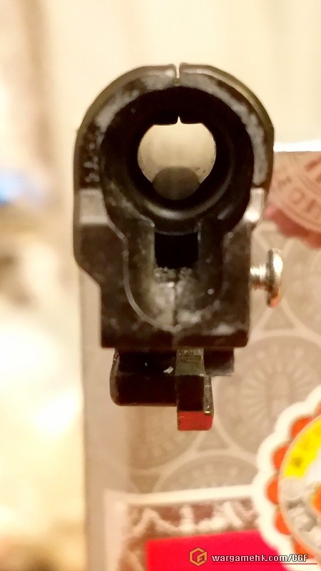

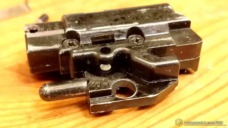

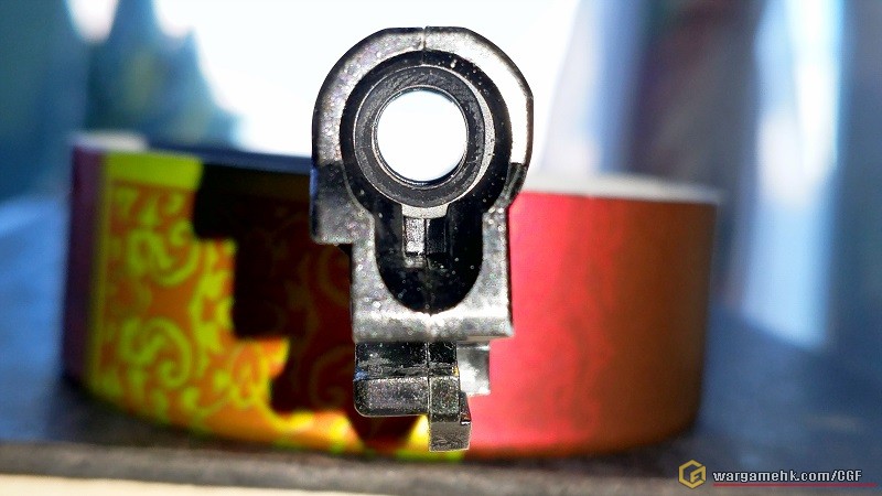

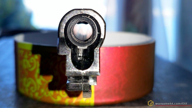

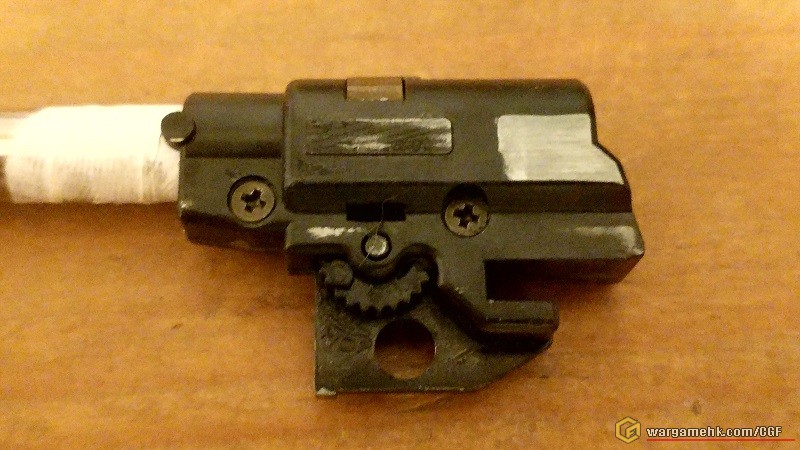

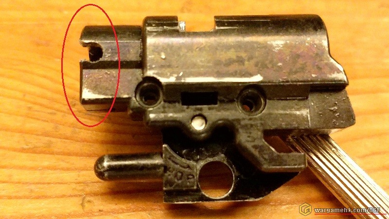

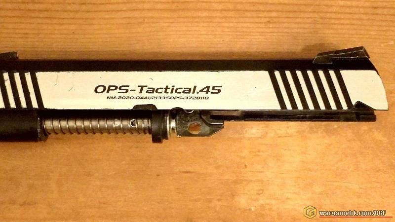

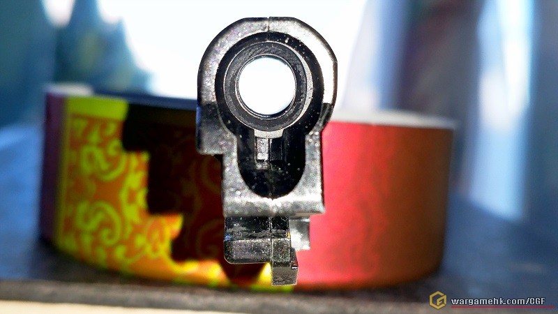

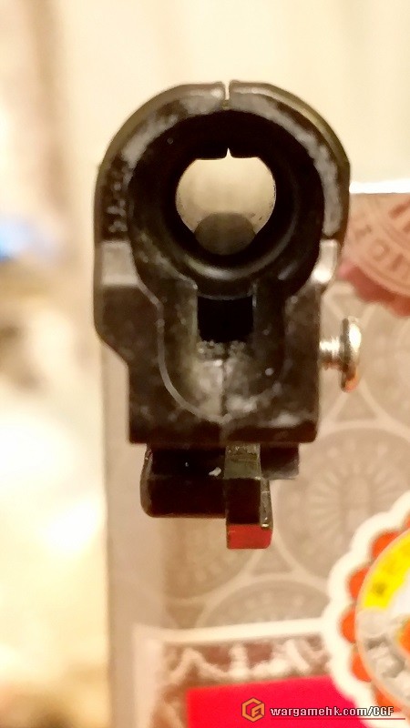

再次重新組裝後 hopup 檢查
上外牙外管的位置就救不了,其他一砌正常
哭泣最少至最大,運作無誤!
好了,Mission accomplished! 又一記妙手還陽,嘿嘿!

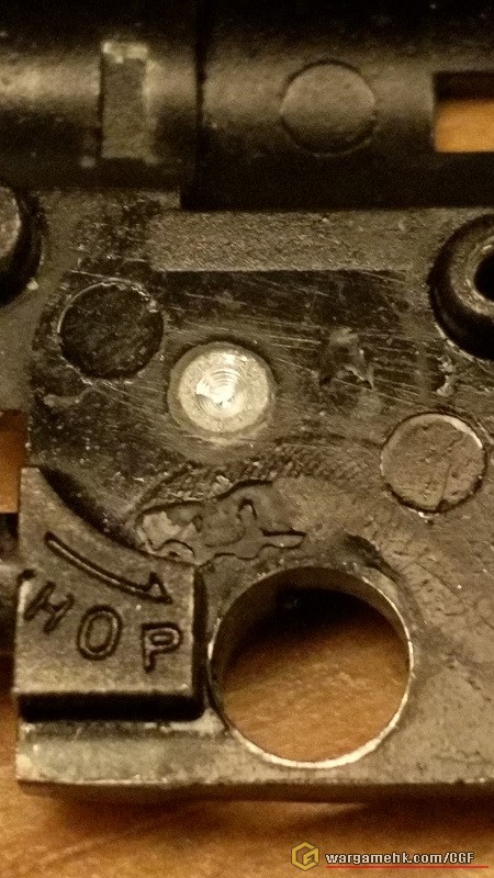

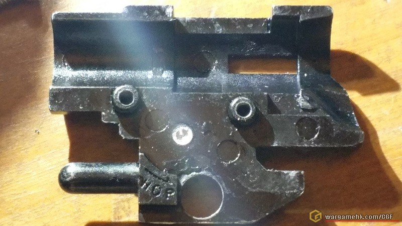

OOBSTART剛剛收了新症,今回又是 TM Hicap 4.3, 正當另一隊友以為已經 certified, 吾觀他(的槍)扯唔起。。。(粒彈)有點失樂,於是又到吾妙手出場之時~~
步驟跟上回一樣:
1. 尋找斷軸的中心位置
2. 鑽孔(2mn)及 tap 牙(M2.6)
3. 種植螺絲(M2.6)
Sanity check:
哭泣最小及最大位置都一砌無誤,現在只差截開螺絲並將之移植到哭泣座就搞掂,吾向隊友保證起 Q,讓他重拾自信
PS: 這是第二把馬記 HiCap 4.3,連同上回獨角獸 1911 患此痛症,說明哭泣座也可以歸入消耗品之列了。。。OOBEND
