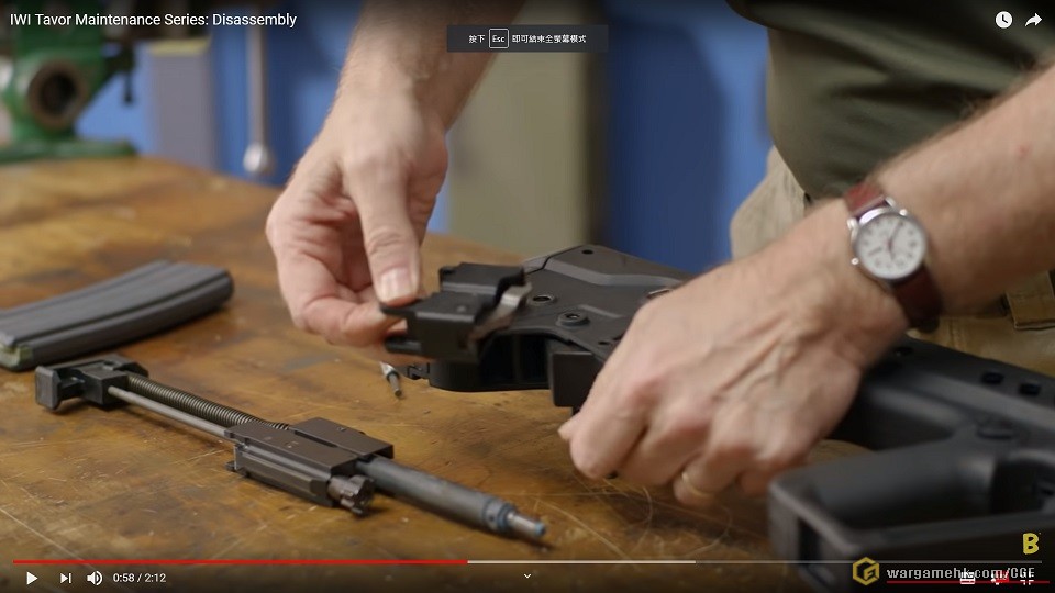

先來看一下真鐵如何拆出TRIGGER BOX ,大體上就是敲出兩條PIN,開一下個底便可抽出,非常瀟灑自在。

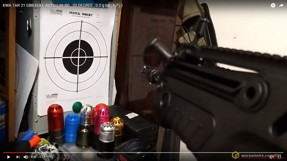

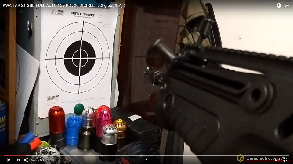

最後是實射片段,氣溫只有20 度,但KWA 新出的這幾柄槍,全自動後定已是基本設定了。
