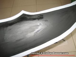

未必嘅
不過手掃比噴更加講求你油嘅濃度配合同埋油油嘅基本功
做得靚係唔錯嘅
下面幅係我之前砌雷神ver2022時影嘅
白底手上mr. color character red, 同噴上去差唔多, 不過我覺得厚左少少

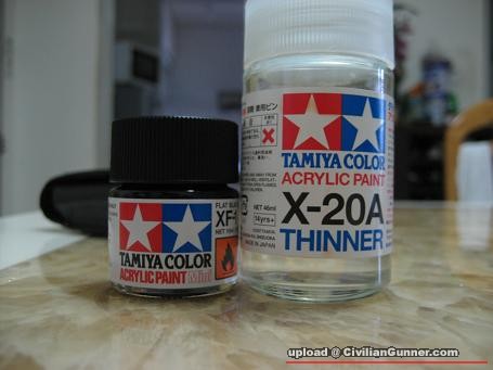

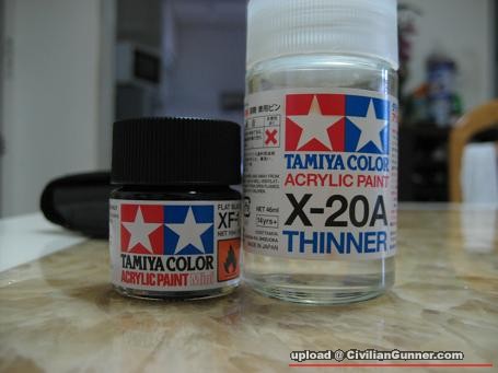

唔係
TAMIYA嘅壓克力油 (即雙星圓樽油/雙星水性油)嘅溶劑好似係酒精
應該可以用酒精代替, 水就可免則免啦
雙星圓樽油係手塗嘅好幫手, 因為佢乾得慢, 唔容易出筆跡, 發色亦相當靚
不過用專用THINNER已經乾得夠慢 (要1日左右), 用水會慢到你想死....所以我通常用水做洗筆用....
TAMIYA琺瑯油(雙星方樽油/雙星油性油)嘅溶劑就真係唔好用, 好容易爆膠
可以用白電油/油畫溶劑代替, 不過用白電油時會有些小沉澱物, 唔影響上層溶左嘅使用
順帶一提買TAMIYA油THINNER大支裝時要特別小心
因為琺瑯油同壓克力油嘅溶劑包裝一樣但不可共用
買嘅時候特別睇清楚編號, X-20係比琺瑯油用, X-20A係比壓克力油用嘅
