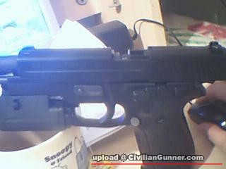

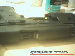

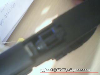

mouselkm
929
43244
32
B18
5360 小時
發表於 27-4-2007 23:30
回覆 #4 Dominic 的帖子
磨了很久後手動RELOADOK但AUTO RELOAD還是卡死
,有沒有其他方法
本帖最後由 mouselkm 於 27-4-2007 23:38 編輯
