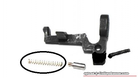

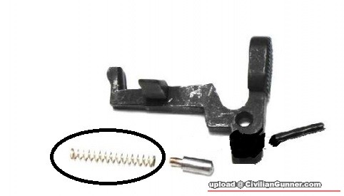

發表於 4-3-2015 02:50
拆開網球拍後將Prowin的“切氣片彈簧”代替蛇仔網球拍彈簧。
小弟支M4已成功可用Prowin匣加後定

發表於 4-3-2015 14:38
其實也可以試著只拿掉上圖銀色的spacer,也可以做到prowin 匣後定的效果!較早前的蛇仔(11版)是沒有該spacer的,當時EB及prowin匣是通用無修直上的。12版後開始見spacer,也開始見prowin匣不能後定情況。
只屬個人親身經驗分享,沒有必然解決問題,還須多試試,祝好運!
